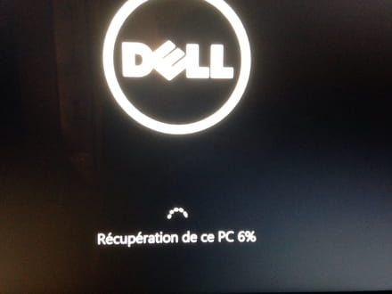

Re, j'ai fait nettoyer entièrement le lecteur et le Pc est entrain de récupérer ( 2% sa va être long )
il y a des chances que ça va prendre du temps, laisse bosser le pc

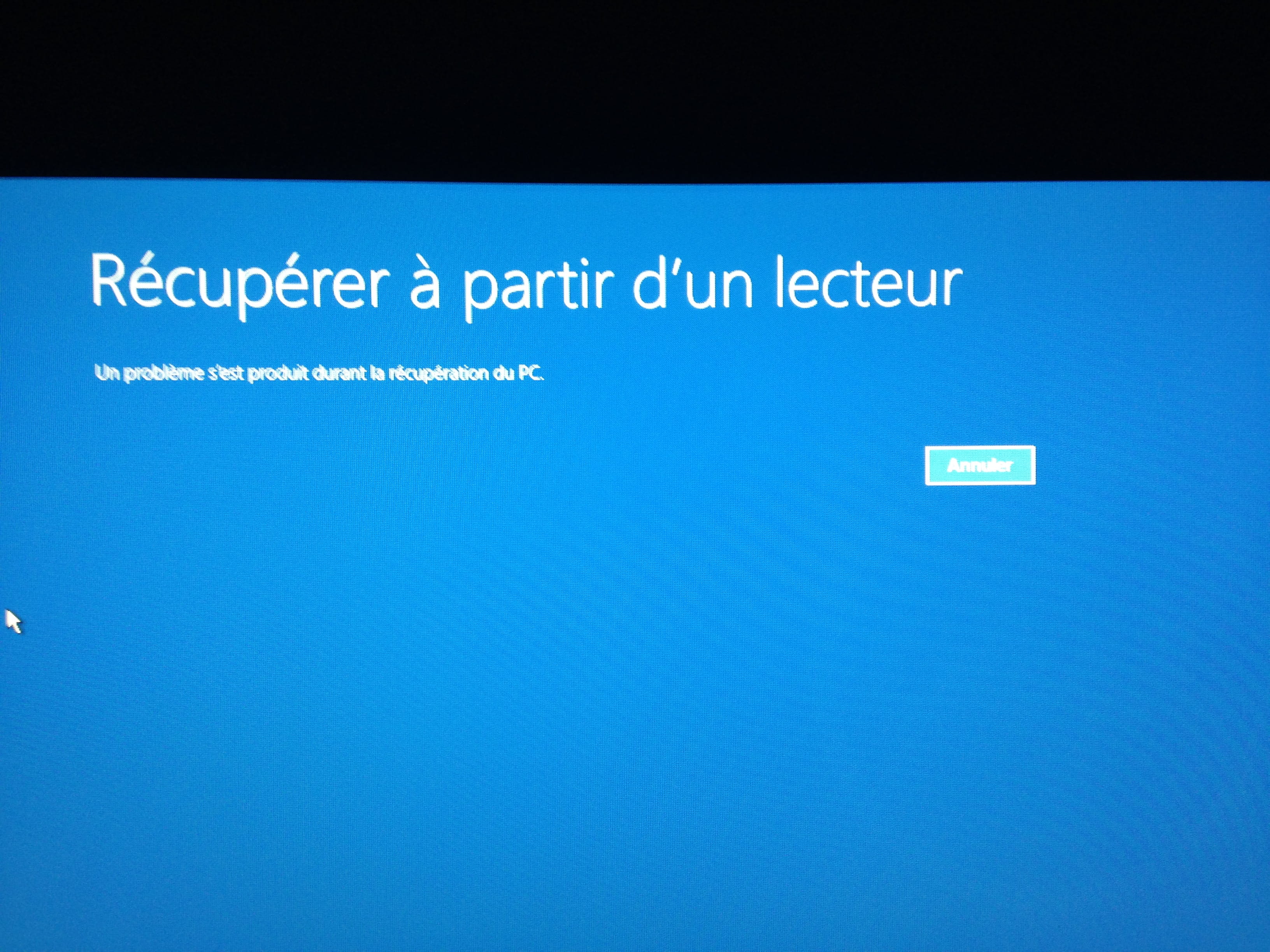

J'ai laissé le Pc travailler , et à l'instant il me met " erreur lors du nettoyage du système " donc je dois tout recommencer et il va encore y avoir un message d'erreurs
Puis quand je redémarre le Pc normalement, il n'y a plus rien : sa m'ouvre une page de récupération USB bizarre

Mais non tu as mal compris , l'erreur provient du nettoyage depuis le lecteur , pas depuis l'image Factory , la photo que je t'ai envoyé c'était pour te montrer le message qui apparaissait SOUS image Factory , donc j'ai été sur nettoyer à partir d'un lecteur , puis nettoyage complet du lecteur et aux environs des 30% , un message d'erreur apparaît
Ca doit être toi qui a mal compris mes messages

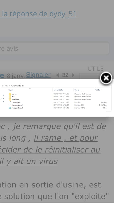

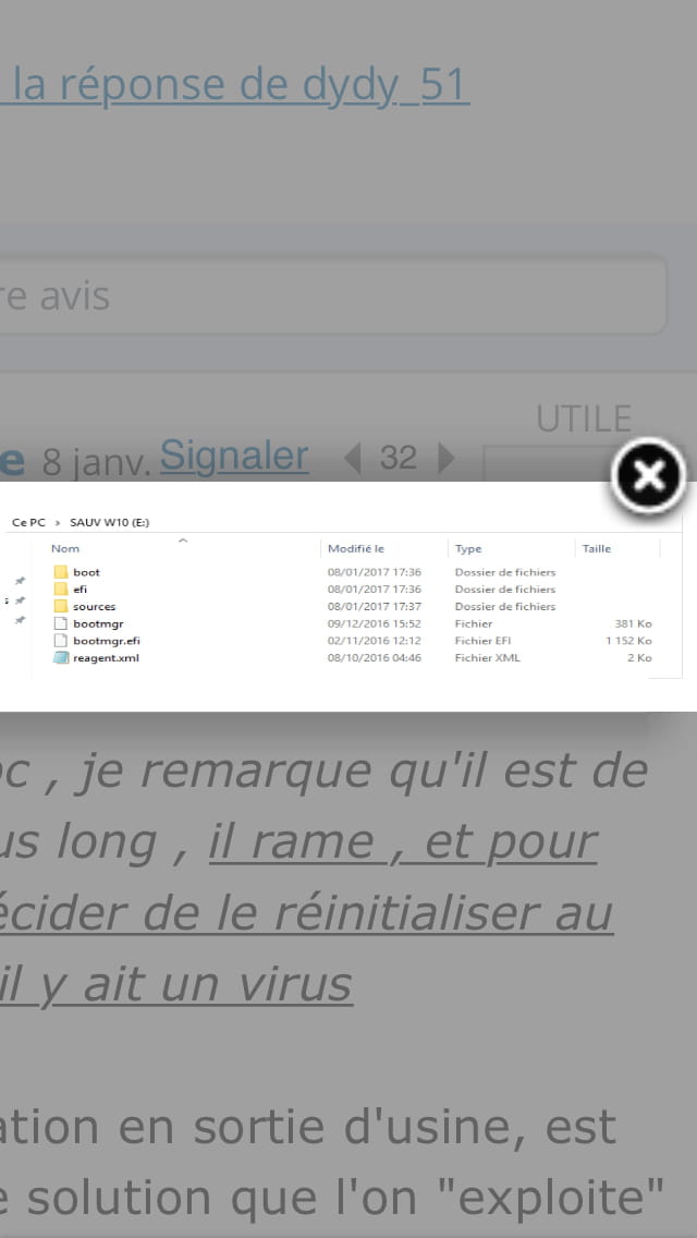

Ce n'est pas déjà ce que j'ai fait avant la sauvegarde Win10 sur une clé USB ?
Car tu m'avais demandé de faire ceci est ducoup j'ai une clé USB " SAUV WIN10"

Dans un message avant , je t'avais envoyé ce qu'il y avait sur la clé USB , donc je pense que la clé est bien faite
moi aussi, je pense qu'elle est "bien faite", mais comme tu as tenté 2 fois l'installation et que ça bloque toujours au même endroit (+- 30%), je me dis qu'il y a quand même 1 soucis avec la cle
