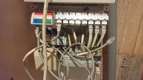

Alors tout un questionnement se fait. J'ai la freebox Crystal qui a l'air de fonctionner par technologie cpl (la prise de chez moi va vers le boîtier d'alimentation de la box puis elle repart par deux câble, un rj45 et une alim, donc ça me paraît Logique. Le rj45 va vers un IN de la box.
Mais le problème n'est pas là, en regardant mon tableau électrique, j'ai constaté que mon bornier de RJ45 étaient relié entre eux, il y a des ponts du 1vers le 2, du 2-3,3-4 et après un autre commun séparer du premier qui fait pareil du 4 au 8,ce que je trouve totalement illogique si ça doit repartir internet dans chaque chambre et pièces, le commun serai alors en entrée, pas en sortie.

    Il faudrait une photo de ton installation.
    Mais on peut penser, si dans ton boitier central tu n''as pas de prises femelles rj45 qui correspondraient à chaque pièce, que ton câblage n'est fait que pour le téléphone, pas pour de l'éthernet.

    1. Bonjour à vous merci de votre réponse ! J'espère pas que ce soit le cas... Voici des photos que j'ai fait juste avant :
      http://hpics.li/793b0e6
      http://hpics.li/6c58752

      @HexanyteC'est de prime abord une bonne installation.
      Il y a en haut 8 départ ethernet qui doivent correpondre au pièces de la maison.
      Effectivement on ne voit pas bien le cable au dessus des 8 prises, les fils sont beaucoup dénudés et si comme tu l'indiques les fils font des ponts entre les prises, ce n'est pas bon.Normalement sur chaque prise ethernet du haut il devrait partir un cable ethernet (8 fils) vers la maison. Il faudrait vérifier dans une pièce que les 8 files arrivent sur la prise et sont bien branchés.
    3. @jee peeAprès vérification par un doute, je constate que les prises que j'ai c'edt pour de la téléphonie (bon je pose ça comme hypothèse vu que sur la prise c'est un téléphone et non un ordinateur...) mais en deboitant une prise "téléphonique" dans la cuisine, c'est un brin à 8 fils qui est branché... J'y comprend rien ahah
      Après sur le tableau, oui il y a bien des pointage de fait par paquet de 4... Donc ça fait deux fils qui partent, mais où... C'est une autre question

      @HexanyteC'est une maison neuve, où elle a déjà été habitée avant que tu t'installes ? Car l'ancien propriétaire pourrait avoir fait un branchement particulier.
      De toute façon, pour distribuer de l'ethernet, il faudrait un cable (8 fils) qui parte depuis chacune des 8 prises RJ45.
      Après quand on veut distribuer de l'ethernet dans la maison, il faut mettre la box dans le boitier central et relier les sorties rj45 de la box vers les prises femelles.
      La cristal box utilise le cpl, c'est à dire qu'elle utilise le réseau electrique pour diffuser de l’Ethernet. Un mettant un boitier cpl sur une prise électrique, tu peux y connecter un appareil en ethernet.

  2. Salut,
    sur les prises côté brassage,
    on ne voit que les plots 4/5 et 3/6 sur tes photos.
    Il faudrait voir l'autre côté si 1/2 et 7/8 sont bien câbles aussi.
    Après,
    c'est vrai que ça fait long de dégainé, mais ça peut fonctionner quand même en ethernet.
    ça n'est pas optimal, loin de là, mais possible quand même.
    Par contre certaines prises, la 4 par exemple, ont été déconnectées à la pince coupante, drôle de méthode ... :-(
      Salut, en fait comme indiqué plus haut, j'ai l'impression que tous les câbles branchés aux prises murales des pièces se terminent par une rj45 mâle
    2. J'ai voguer moi même la paquet 1-2-3-4 sont connectés entre eux et pareil pour les 5-6-7-8, ça fait un truc vriament bizarre...
      Je n'ai pas compris ton truc avec la pince coupante, pourrais-tu être plus précis ? Merci pour ta réponse en tout cas :)
    3. Ah si oui... D'accord, en regardant ma photo j'ai compris l'histoire de la pince coupante...
    4. @jee peeSalut JP,
      où ça une RJ45 mâle ?
      je vois bien un répartiteur téléphone, mais c'est plus loin non ?
      ça se débranche facilement.
    5. Modérateur
      @brupalaJ'ai l'impression que les câbles arrivant des pièces se terminent par une rj45 mâle. Et que ces prises mâles sont branchées soit sur le répartiteur téléphonique en bas à droite, soit sur les prises femelles en haut à droite.
      Et que dans tout cela, il n'y a que peu de cordons de liaison locaux.
      Chaque câble avec une rj45 mâle a une étiquette, et sur l'une on voit inscrit "ENTRER" (sic)
  3. Je remets les photos ici, car on les perd dans le fil des "commentaires" .... :-(
    et ... Voili  Voilou  Voila !
