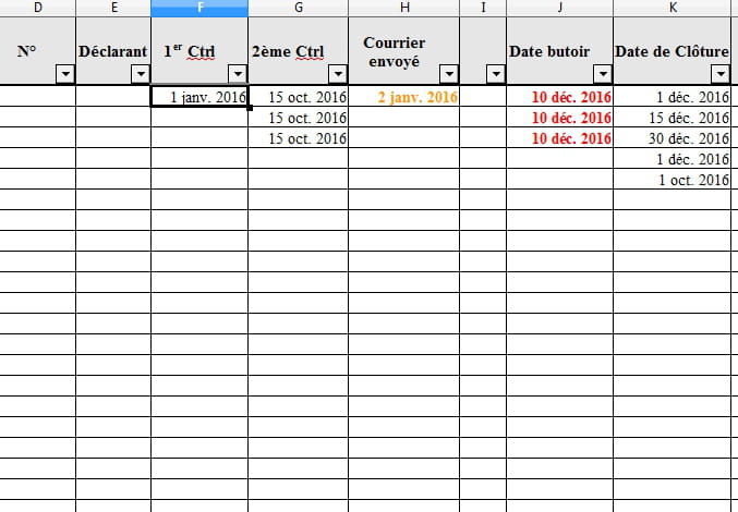

Bonjour, j,ai le soucis suivant:
Je voudrais pouvoir compter des cellules à des fins de stat selon un critère bien précis à savoir :
Compter les cellules colonne" F ", a condition que la colonne "H" ne soit pas renseignée.
Et inversement, si la colonne "H" est renseignée, ne pas compter les cellules de la colonne "F"
Je joins un exemple de tableau ce sera peut-etre plus explicite.
Merci de votre aide
    Bonjour.
    Essaie une formule genre =SOMMEPROD((F2:F11<>"")*(H2:H11=""))
    et l'autre du genre =SOMMEPROD((F2:F11="")*(H2:H11<>""))

  2. bonsoir
    =SOMMEPROD(F2:F4>H2:H4)
    ligne 4 selon le tableau
    1. Ce que conseille yclick devrait marcher.
    2. Bonsoir, merci de votre réponse rapide, malheureusement cela ne fonctionne pas, aussi, peut être me suis je mal exprimé quant à mon besoin.
      en reprenant le tableau, le résultat que j'attend devrait être le suivant:
      Exemple:
      Cellule F1 est rempli et H1 est rempli aussi, donc la cellule F1 ne devrait pas être compté.
      En revanche, en imaginant que F2 soit rempli et H2 est vide, alors F2 est compté.
      De même, si F3 est rempli et que H3 est rempli, alors F3 n'est pas compté, et ainsi de suite sur les autres cellules.
      Merci par avance
