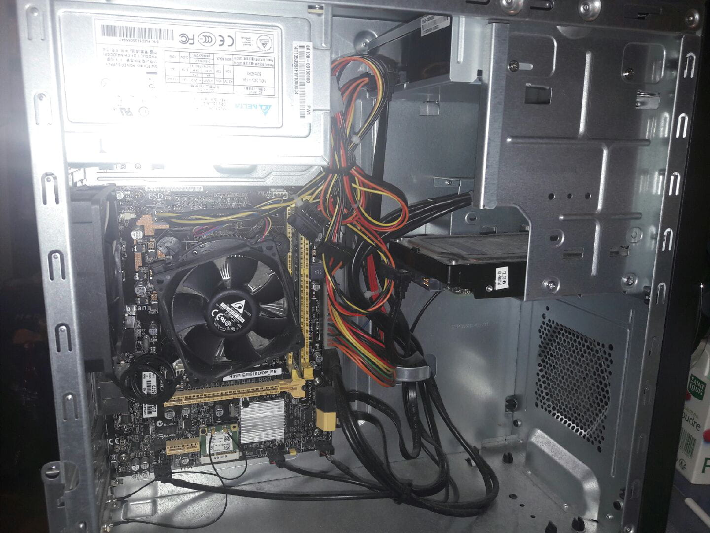

  1. Juste pour savoir, possède t'il une tour large ou fine (peut on mettre une grosse carte graphique ou doit ton se cantonner à une petite) ?
    De plus possède t'il sur son alimentation des prises PCI-Express sur son alimentation ? Et si oui combien ?
    PS : elle ressemble à ça : https://techreport.com/r.x/psus-0907/pcie-connectors.jpg
      il a >>> cette tour <<<
      et au vu des cartes graphiques proposées , il n'a pas de connecteur PCI-e ( 6+2 ) broches

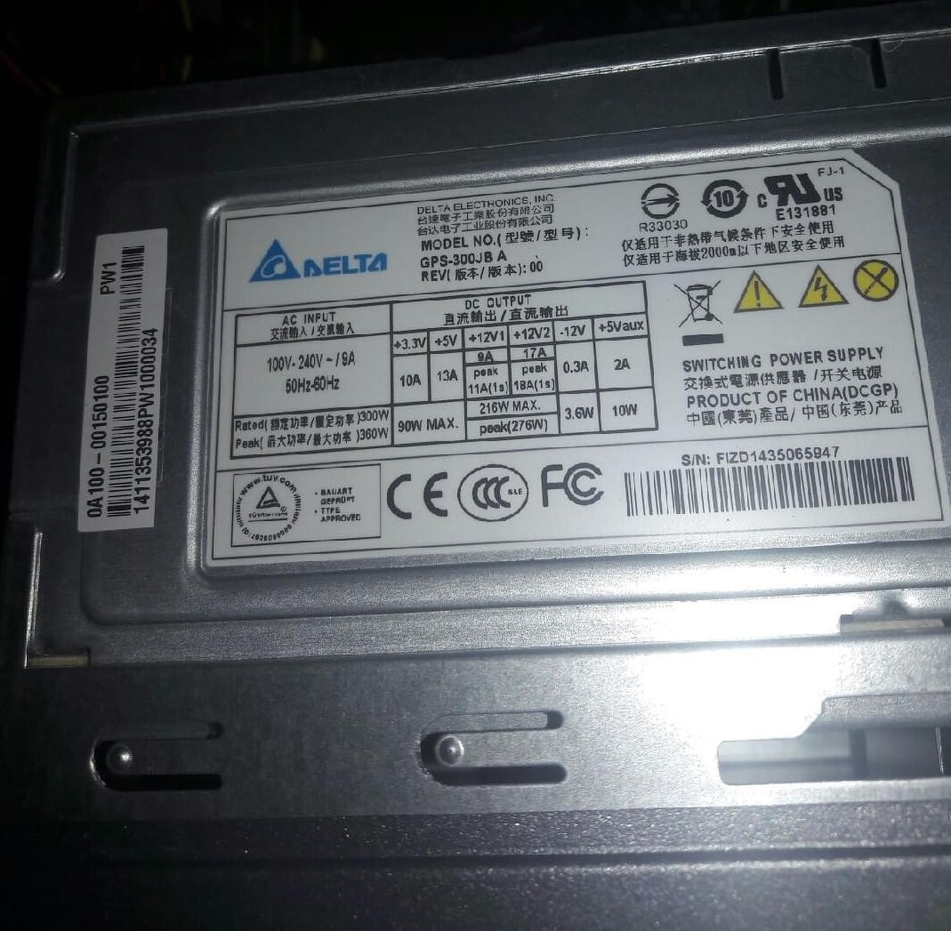

    ton alimentation fait bien 300Watts ???

    1. Merci pour vos réponses !
      En image cela ira mieux.
      La carte mère est au format uATX 22.6 cm x 17.5 cm et il est possible de plugger une carte graphique assez grande
      Il y en a qui sont auto-alimentée aussi pas besoin de prises ?

        ton alimentation fait 216 watts sur le +12 volts

        mais il faut changer ton alimentation
        Ventes Flash >>> SMARTTECK - 450W - 80+ Bronze <<< = 35€05

      A quoi correspondent les 300W et 360W en pic en input ?
      Par contre au niveau de l'alimentation, il faut que je m'assure que la taille corresponde à l'originale ...
        c'est du format ATX que tu as en alimentation
        largeur 150 mm x hauteur 86 mm ; en section
    3. Alimentation 450W Dimensions : 141 x 150 x 84 mm

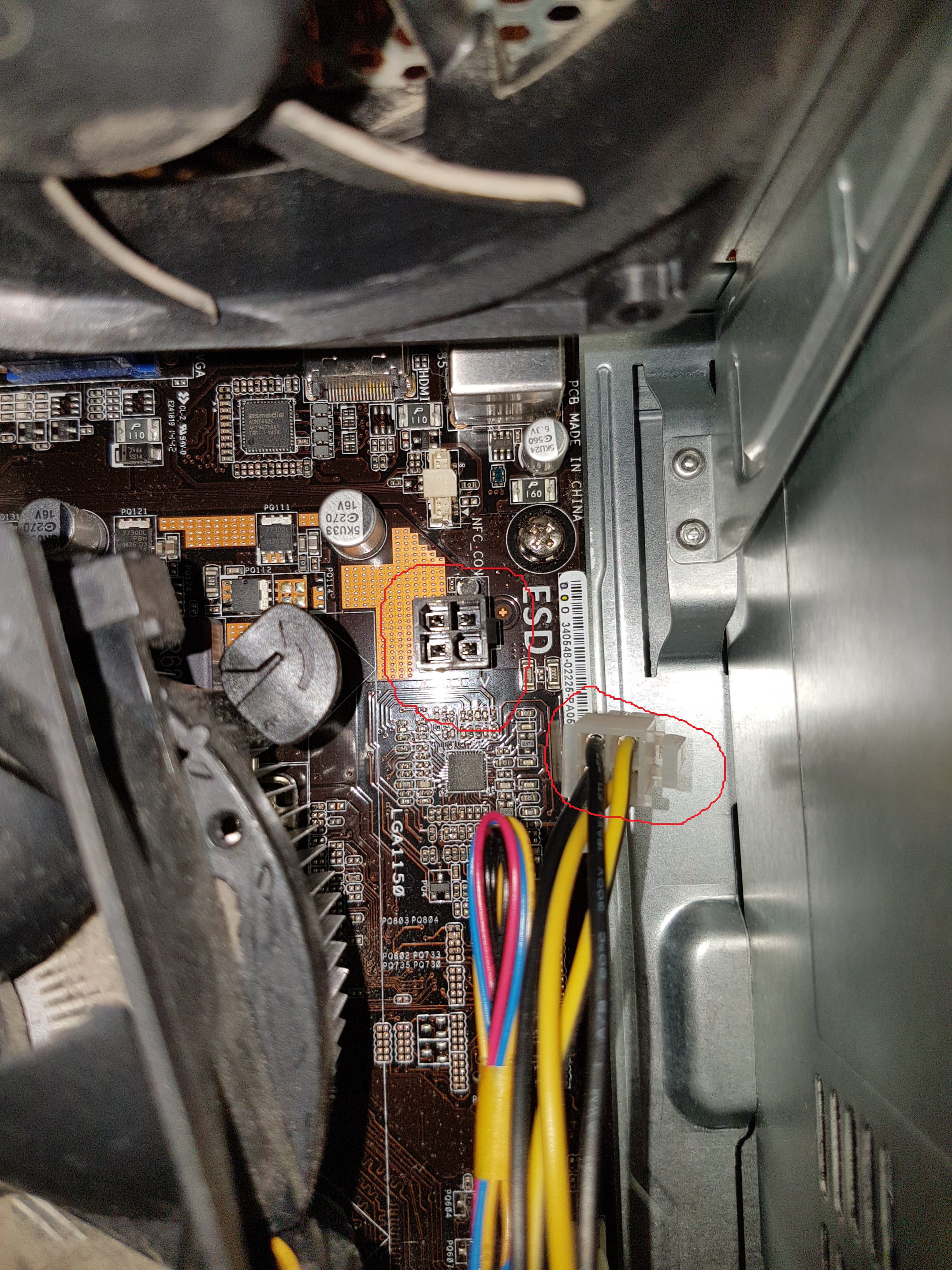

      1. Bonjour à tous, après un Noël sympa pour tous j'espère :)
        J'ai un doute sur un connecteur de la carte mère. J'ai acheté une alimentation 450 W Enermax. Pour le connecteur d'alimentation principal 24pins, pas de soucis.
        Par contre, j'ai un connecteur 4 pins qui manque (Voir photo) qui est à côté du ventilateur, ATX 12V. Que fait-il de plus que le 24 pins ?
        Sinon je dois renvoyer cette alime ...
        Merci pour votre aide
        NB : désolé je ne suis peut-être plus dans le bon forum carte graphique mais comme nous en avons parlé dans ce sujet, je continuai le fil...
          c'est le connecteur d' alimentation P4 du processeur
      2. ou alors le connecteur CPU 8 pins me permet de n'en utiliser que 4 ...
        1. gagné.
