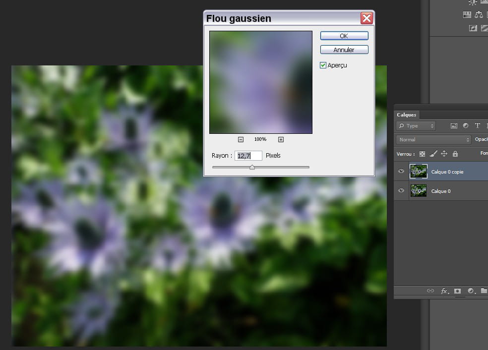

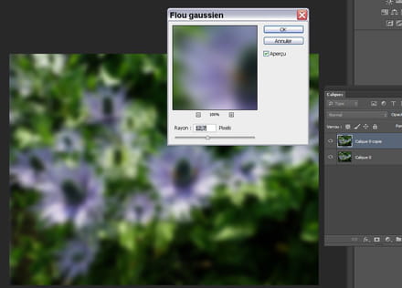

    - duplication active → filtre → atténuation → flou gaussien (à toi de définir la valeur du flou)

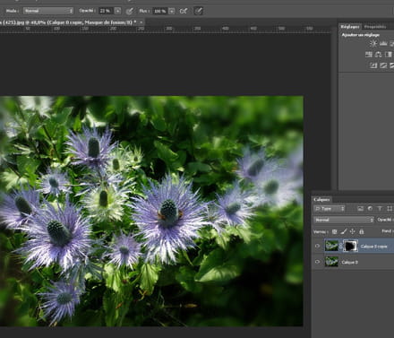

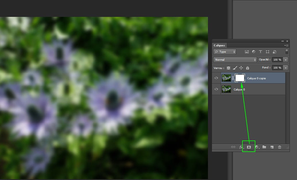

    - créer un masque de fusion:

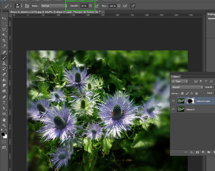

    - couleurs par défaut → pinceau plus ou moins dur → peindre en noir les zones à faire réapparaitre nettes
    (la dureté du pinceau définira la précision de la transition, selon le cas plus ou moins fondue ou plus ou moins découpée sur le fond flou)
    - pour rendre la transition moins brutale, baisser l'opacité du pinceau et peindre les alentours de la zone nette
    pour affiner, on peut varier la zone de transition en peignant avec diverses opacités
    si une zone est à corriger, inverser les couleurs dans la bao et la peindre en blanc

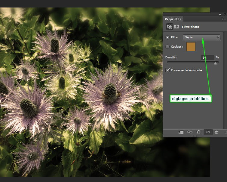

    pour donner un p'tit côté vintage façon Instagram:
    réglages → filtre photo → utiliser les filtres prédéfinis
    note: il y a maintes façons de créer un flou Orton, l'avantage de celle-ci est d'être éditable

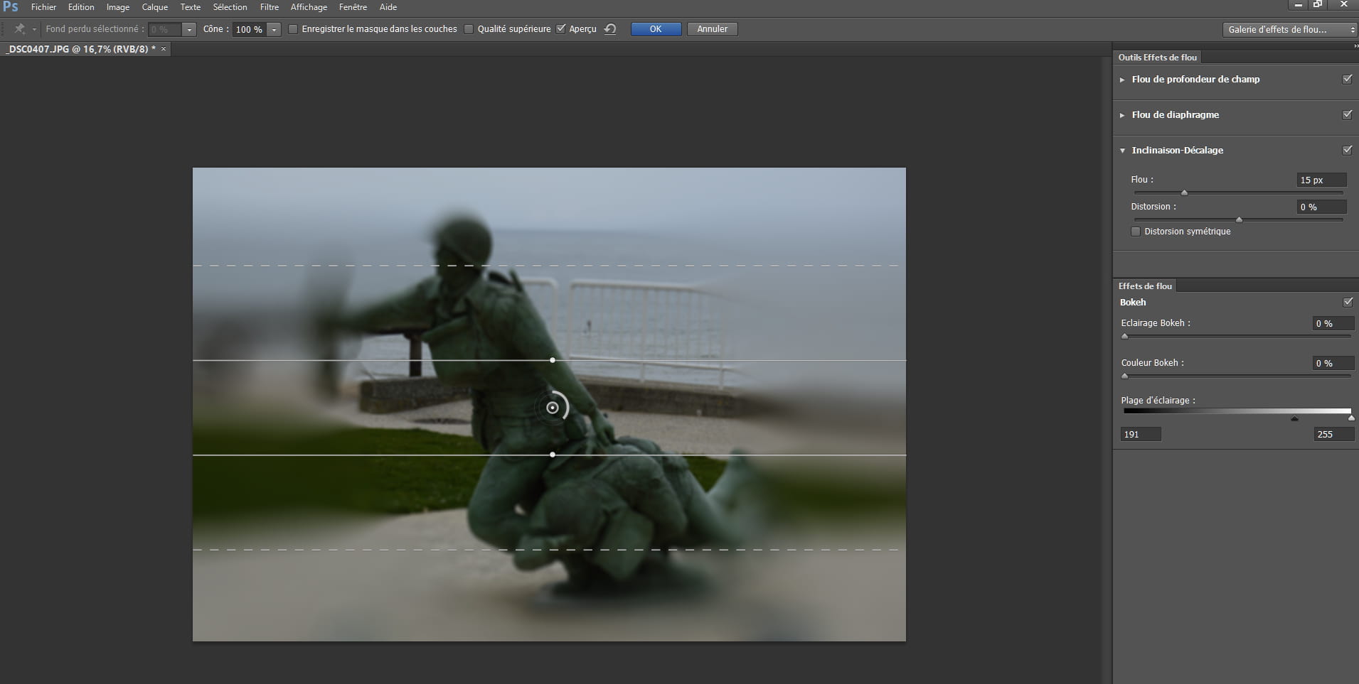

    A signaler que tu peux utiliser directement la galerie d'effets de flou pour un travail moins précis mais néanmoins très efficace avec de nombreuses possibilités.
