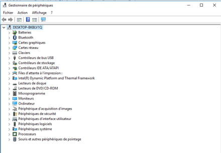

    Dans le gestionnaire des périphériques
    Tu n'as pas cette rubrique --> contrôleurs audio, vidéo et jeu ?
  2. alexh16 Messages postés 4 Statut Membre
    Non je ne l'ai pas...
    Voici ce que j'ai :

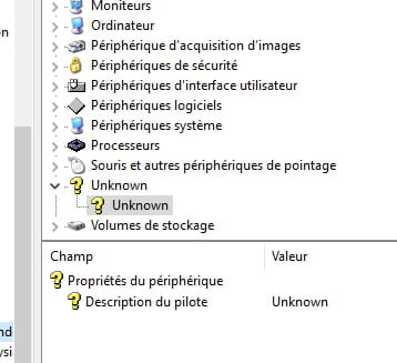

    A noter que avec Everest, je détecte un périphérique inconnu:
