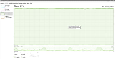

HDD à 100% d'utilisation sans réelle raison apparente
depuis maintenant un bon gros mois mon disque dur est très souvent utilisé à 100% sans raison apparente
comment se fait il qu'il soit a 100% d'utilisation alors que les processus ne l'utilise que très peu... j'ai vérifié le contrôleur sata est a jour
cpu: i5 3570k
gpu: asus strix 6gb 1060
ram: 8go ddr3 1600mhz
hdd: WD caviar blue
cpu: i5 3570k
hdd: WD caviar blue

excuse moi j'étais en déplacement
donc je viens d'installer ton logiciel le test est estimé a 2mn mais il tourne depuis deux heures maintenant bref
la première fois que je l'ai remarqué j'étais en jeu et j'avais des freezes je regarde mon moniteur de ressources cpu a 50% RAM à 40% gpu a 60% je me suis dit c'est le jeu qui est mal opti mais quand j'ai vu la colonne du hdd dans le gestionnaire de taches qui était a 100% alors qu'il était utilisé que a 0.3mb max par le jeu
niveau place dans le hdd il est a 490go de libre sur 1to environ
j'ai fait un wipe total de mon pc juste après le dernier post un plantage windows qui m’empêchais de redémarrer mon pc du coup ... reset total et là j'ai juste mes jeux mon antivirus j'ai meme pas remis mes logiciels tels que adobe premiere et 3dsmax mais il tourne toujours a fond ... :/
