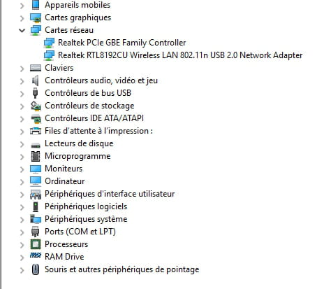

Le numero d'identifiant : USB\VID_0BDA&PID_8178
Le Windows est en 64 bits, et voici le snapshot :
src='http://static.ccm2.net/www.commentcamarche.net/faq/images/CWF5IbnSjMDiIxEV-s-.png' alt='' width='440' height='400' border='0' />
ModérateurVa dans le gestionnaire des périphériques
Cartes réseau
Fais clic droit sur Realtek RTL8192CU...
Désinstalle-le (incluant tous les pilotes)
Redémarre le pc.
Essaie celui-ci --> Realtek
Fais clic droit sur --> RTL819xCU....zip
Choisis --> extraire tout
Va dans le gestionnaire de périphériques
Fais clic droit sur le périphérique en question
Mettre à jour le pilote
Rechercher un pilote sur mon ordinateur
Parcourir
Va dans le dossier du pilote dézippé --> RTL819xCU....
Dossier --> (BV5)RTLWlanU_....
Dossier -> RTWLANU_Driver
Sélectionne le dossier --> Win8X64
OK, suivant
Redémarre
