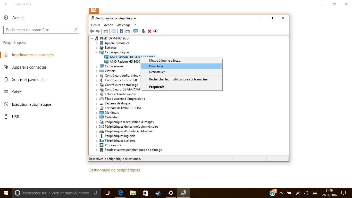

  2. J'ai finalement réussi à faire cohabiter le pilote de l'APU et le pilote de la carte dédiée:
    Dans le "Gestionnaire des périphériques" de Windows, clic droit sur la carte de l'APU (ici HD8400) et "désactiver".
    src='http://static.ccm2.net/www.commentcamarche.net/faq/images/KZLWZVWsrBASakbe-s-.png' alt='' width='440' height='247' border='0' />
    Ensuite il suffit d'installer le pilote pour la carte graphique dédiée ici (AMD) depuis le menu "Sélectionner manuellement le pilote":
    http://support.amd.com/fr-fr/download
    Redémarrer le PC à la fin de l'installation, puis réactiver la carte de l'APU depuis le Gestionnaire des périphérique (toujours le même).
    Redémarrer le PC une nouvelle fois.
    Tout devrais fonctionner correctement à présent.
