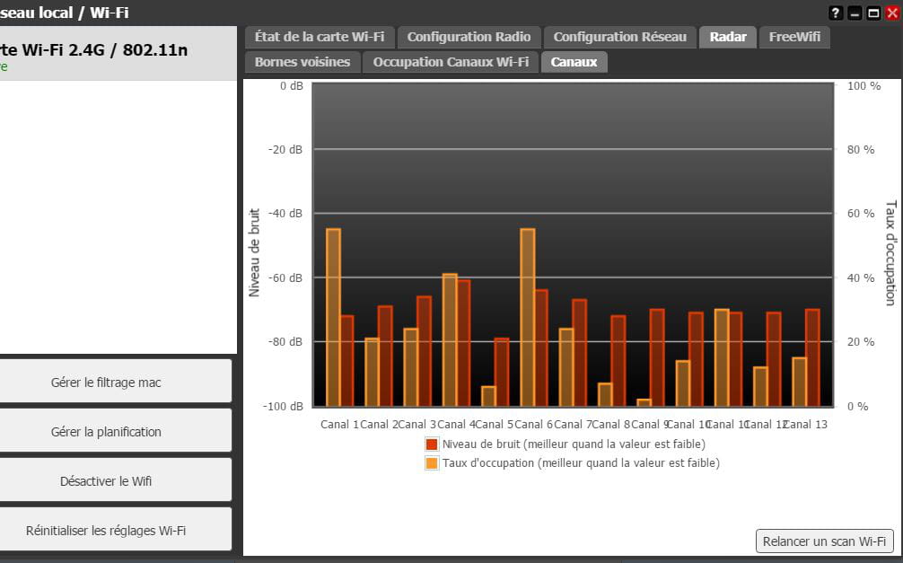

    1. Robin2108 Messages postés 7 Date d'inscription   Statut Membre Dernière intervention
      Bonsoir brupala,
      Tout d'abord merci pour ta réponse.
      Il est vrai que je ne l'ai pas mentionné mais j'ai déjà tenté cela (j'ai appelé Free et il m'ont proposé le canal le moins saturé (j'étais sur le 11 et maintenant je suis sur le sur le 5)
      La freebox est une freebox mini. Y-a-t-il une caractéristique supplémentaire importante à indiquer ?

        Si tu jettes un oeil au radar wifi dans freebox OS, ça donne quoi au niveau des canaux les moins occupés ?

  2. Robin2108 Messages postés 7 Date d'inscription   Statut Membre Dernière intervention
    Voici les tx occupations des canaux :

    1. brupala Messages postés 111189 Date d'inscription   Statut Membre Dernière intervention   14 462
      ce qui est sûr c'est qu'il y a du monde dans le coin, pas étonnant que ce soit difficile d'utiliser les wifi.
