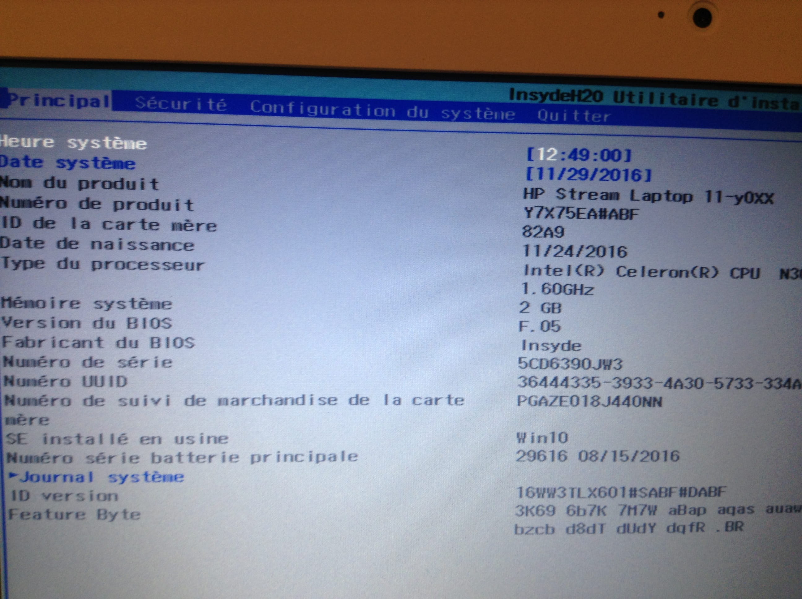

Bonjour, j'ai un pc portable hp et quand je l'allume il y a marqué hp avec le rond de chargement en dessous mais ensuite sa s'arrête, sa relance l'ordinateur tout seul et sa refait pareil je l'ai laisser faire sa toute la nuit et il ne sait rien passé pourais-je savoir comment faire s'il vous plaît ! PS : mon pc est un hp stream 11 y002. Merci .

        Il y a t-il un message d'erreur ?
        J'ai une idée, qui est pas très une bonne nouvelle, je veux juste savoir si il y à un message d'erreur.
    2. Vous allez faire deux tests sur le disque dur, vous allez m'indiquer le résultat, ou prendre une photo. (Recommandé)
      1er test
      1.Branchez l'adaptateur secteur dans l'ordinateur s'il n'est pas déjà connecté.
      2.Mettez l'ordinateur hors tension et patientez cinq secondes.
      3.Appuyez sur le bouton Marche/Arrêt pour démarrer l'ordinateur, puis appuyez plusieurs fois sur la touche F10 pour avoir accès au menu de configuration du BIOS.
      4.Utilisez la flèche vers la droite ou la flèche vers la gauche pour naviguer parmi les choix de menu et sélectionner l'option Autotest du disque dur principal. En fonction de votre BIOS, cette option peut se trouver sous Diagnostics ou sous Outils.
      5.Sélectionnez Autotest du disque dur principal, puis appuyez sur la touche Entrée pour lancer le test.

      1. Moi je n'ai pas le diagnostic g que main security system configuration exit c normal ?
    3. Désolé je mis connais pas trop mais c quoi hors tension ?
      1. L'ordinateur est coupé
    4. Je ne trouve pas l'option autotest sur bioss
      1. Je peux pas vous aidez, dite moi en plus, faite des photos.
    5. D'accord mais comment je peux faire pour vous envoyer des photos ?

        La manip initiale est erronée : il faut enlever la batterie, débrancher le chargeur et rester appuyé sur le bouton de mise en route pendant 30 secondes, puis ne remettre que le secteur et démarrer....

        1. Salut, des nouvelles !
          Quand tu démarres ton ordinateur maintient ou même tapote plusieurs fois la touche F1 ça va démarré le diagnostic, tu sélectionnes le disque SATA.
          Es-ce-que l'opération continue ou elle stop a la première seconde pour dire DISK FAILLED ?
