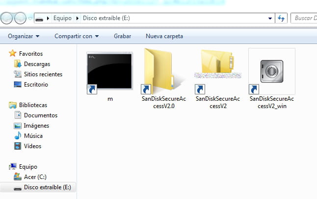

j'ai un blem avec ma clé usb qui est infectée et j'ai telechargé usbfix pour fixer ça , je l'ai démmaré en mode recherche et j'attends depuis tout à l'heur mais toujorus zero pour cent .. la recherche n'avance pas , ça m'a donné le rapport une fois quand je l'ai essayé la premiere fois mais j'ai oublié de copier le rapport..j'ai pas compri le probleme pourtant j'ai desactivé l'anti virus et j'ai branché la clé..

    de plus , le probleme est dans la clé usb .. c'est elle qui est infecté et je l'ai formaté au début y avait des fichiers que je supprimais mais qui revenait seuls et aussi des dossier qui se transforment en raccouris ..apres quand j'ai formaté la cle y a un fichier m.exe qui reste et qui ne veut pas s'effacer ça doit étre le virus ..
  5. chirazou23 Messages postés 6 Statut Membre
    pour info: je viens d'inserer un autre flash tout neuf .. et maintenant il est infecté :'( j'ai su par les fichiers qui sont créé comme m.exe et d'autres raccourcis ..

    ok tu as pu nettoyer ta clé avec rem-VBS ?
  10. chirazou23
    j'ai selectionnée F et E car les deux sont infectés , et le fichiers m.exe ainsi que d'autres raccourcis sont toujours dans les deux flash disques .. j'ai supprimé le fichier m.exe ainsi que des raccourcis ..mais il reste un seul raccourci qui se créé à chaque fois que je le supprime
    et aussi j'ai telechargé usb vaccine comme l'indique le programme rem-VBS dans l'option C j'ai vacciné les deux usb mais toujours le raccourci qui s'appelle autorun qui ne veut pas se supprimer et à chaque fois que je relance remvbs et que je selectionne l'option B , un fichier raccourics autorun se créé .. :'(
    voila le rapport
    https://pjjoint.malekal.com/files.php?id=20161128_x11p10m12s15w14
    EDIT :
    PROBLEME RESOLU AVEC
    F:
    attrib -h -s -r *.* /s /d
    exit
    EDIIIT:
    j'essaye de creer une cle bootable pour ubuntu avec usb universal installer et la les raccourcis commencent à se creer .... la bataille des raccourcis n*est pas encore finie
