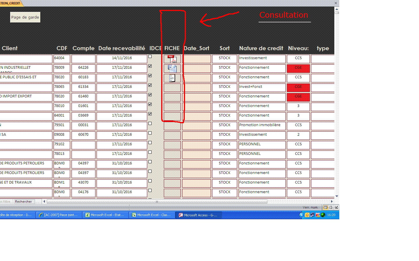

          1. bonjour
            ci joint un exemple :
