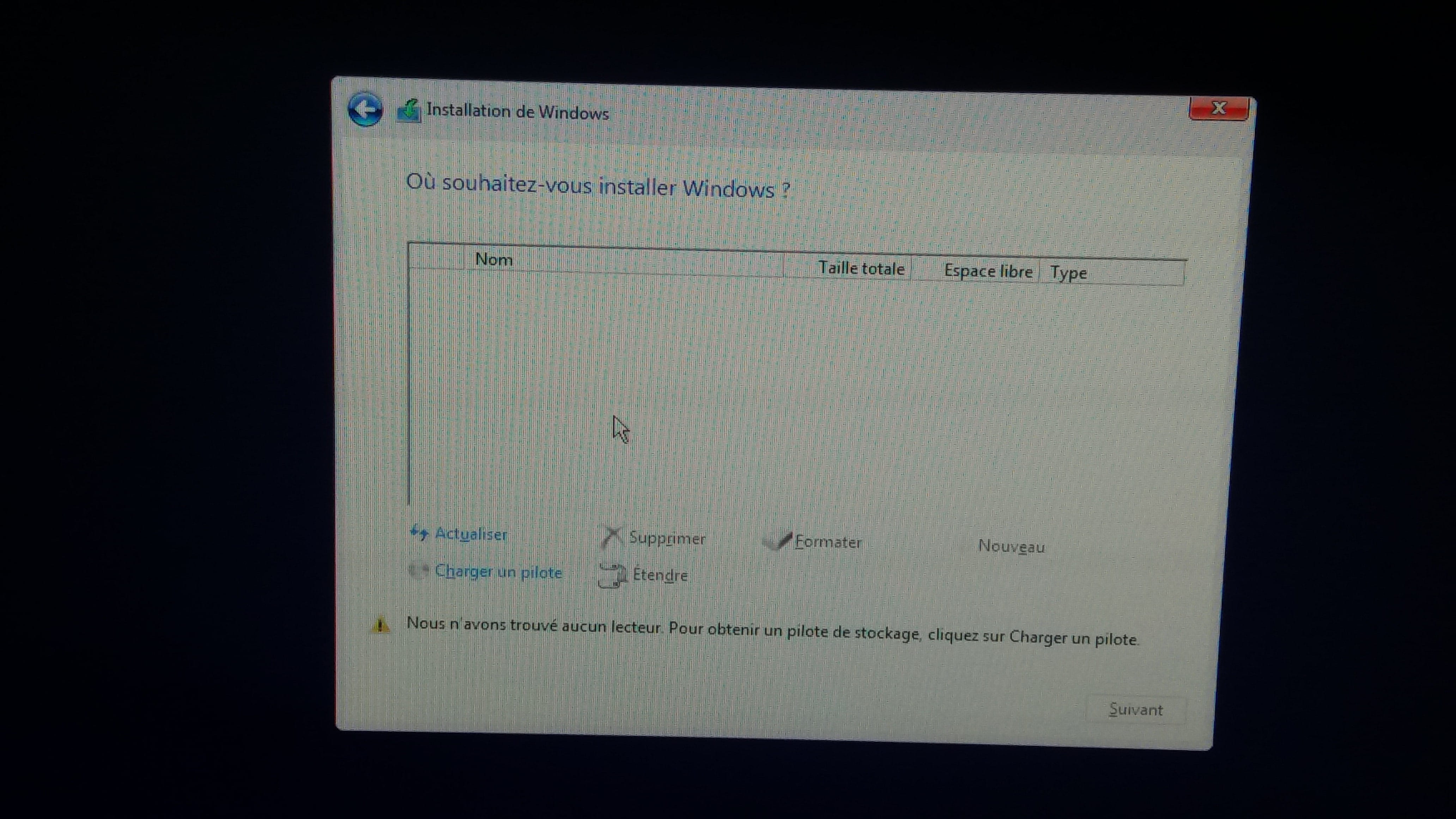

J'ai fait l'acquisition du PC Megaport High End PC Gamer Megaport High End PC Gamer Intel Core i5-6500 4x 3.2GHz • GeForce GTX1060 6Go • 16Go DDR4 (trouvable sur Amazon). J'ai également 3 CD fournit avec :
|fancy]
J'ai également un clef W10 acheté sur le site Windows. J'allume mon PC avec la clef W10 branché, l’installation commence bien, je rentre la clef de produit ect et la j'arrive sur cet écran :

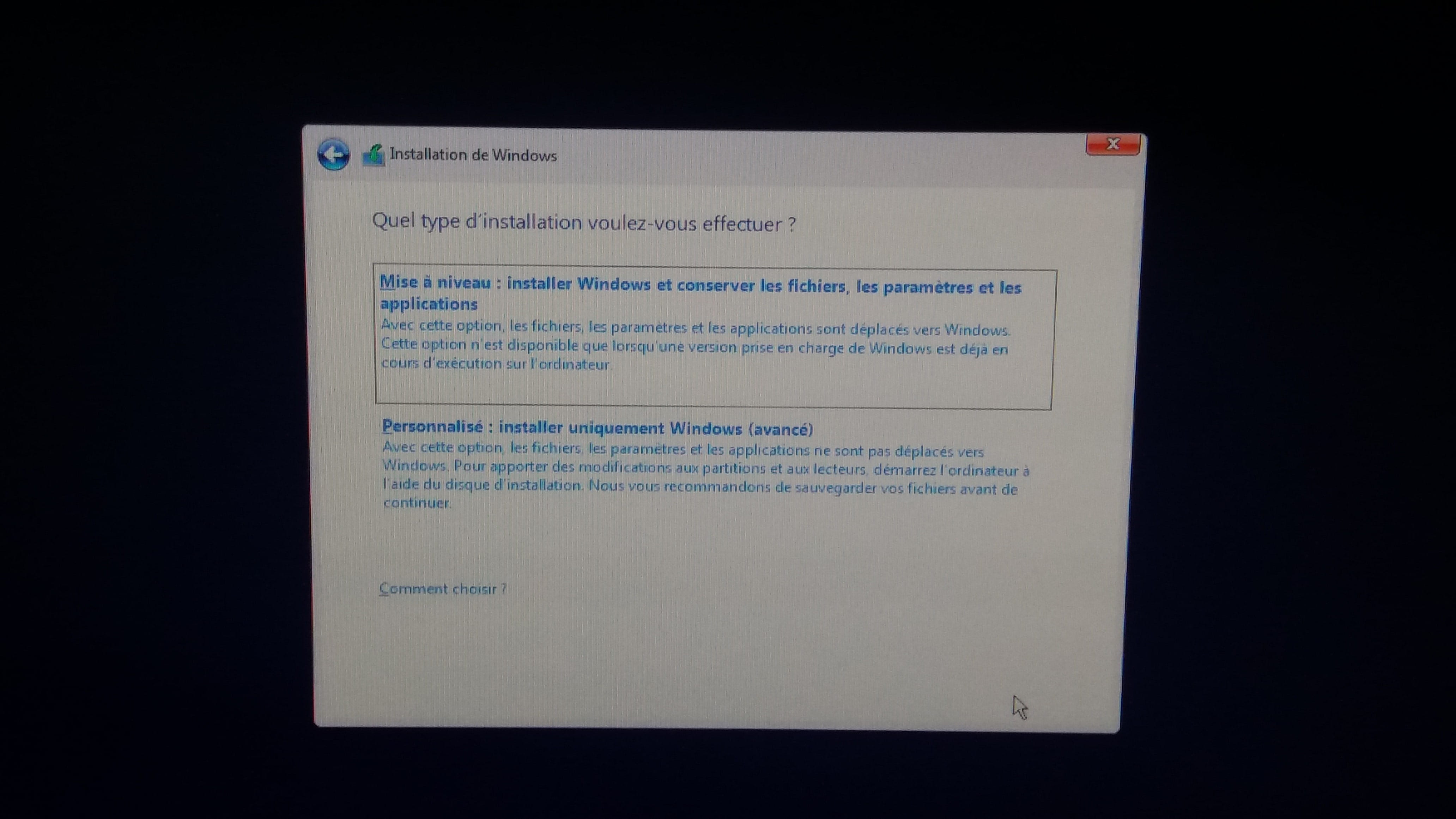

Si je clic sur Mise à niveau, je tombe sur çà :
Si je clic sur Personnalisation, je tombe sur :

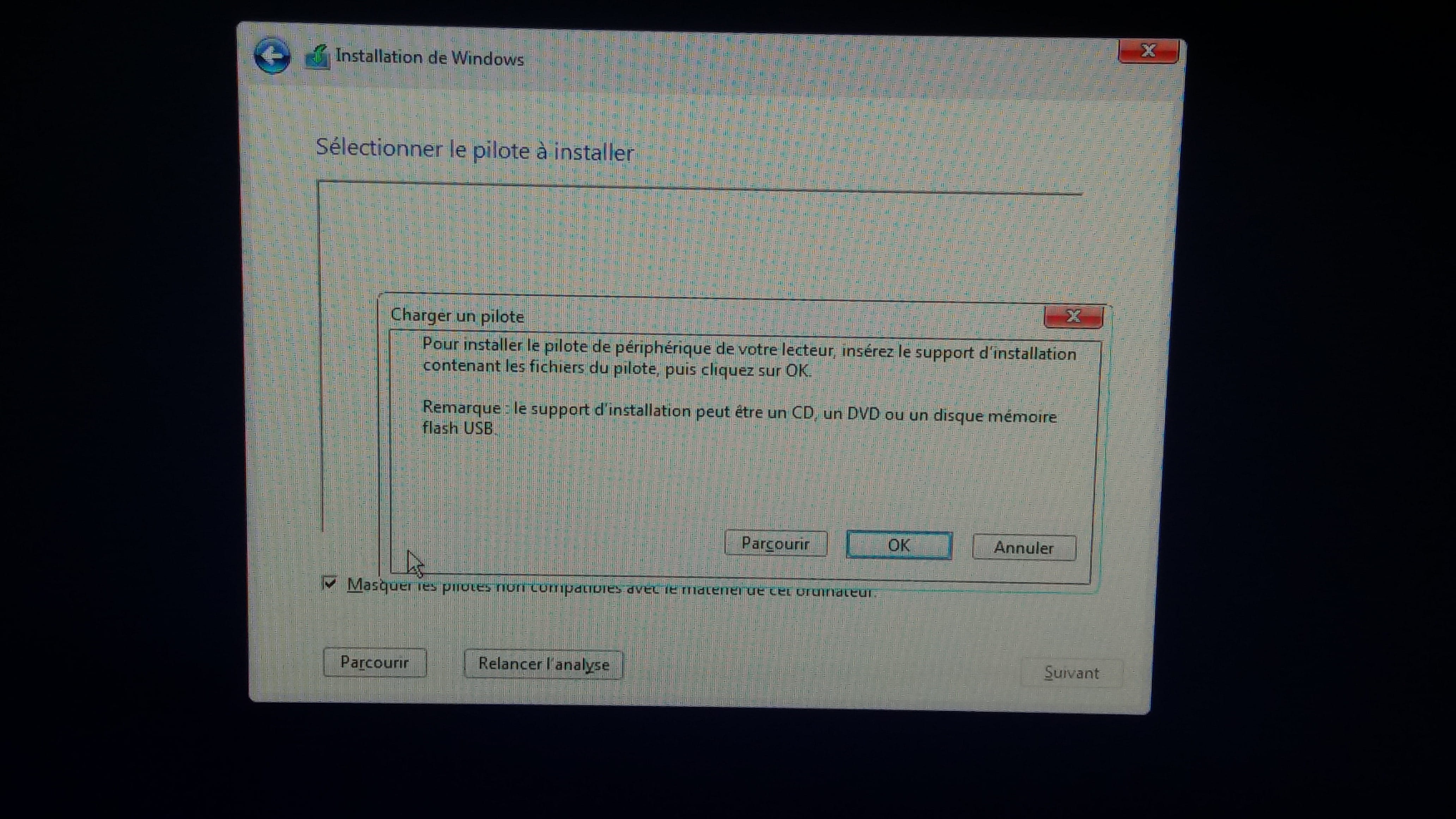

Puis si je clic sur "Charger un pilote", je tombe sur :
Et la je suis bloqué. Je ne sais pas quoi faire. J'ai essayé de changer de périphérique pour la clef. J'ai tenté de mettre tous les CD, rien n'y fait. Merci de votre aide

    Bonjour Bordeline86,
    Choisir la "Mise à niveau" seulement s'il y a une version antérieure de Windows installé sur le disque dur.
    Dans votre cas, il faut copier le pilote depuis le CD vers une clé USB pour pouvoir l'installer.

    salut
    y a un soucis la,il est ou ton Disque Dur?? pas détecté par Windows en tout cas??
    1. Borderline86 Messages postés 12 Statut Membre
      C'est bien çà le problème. C'est qu'il est pas détecté.
