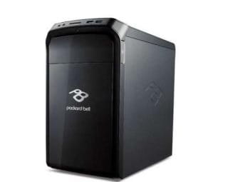

j'aimerais faire évoluer mon PC mais j'ai du mal à déterminer quelle carte graphique acheter.
J'ai trouvé pleins de tutos mais il y a tellement de paramètres à prendre en compte que j'ai bien peur de me tromper ou de prendre une carte pas si bien que ça...
Si vous avez quelques conseils ou une adresse de site où l'on peut trouver une carte compatible je suis preneur!
J'ai un PC packard bell imedia S3850
carte mère ACPI x64
processeur intel i5-2300 CPU 2.80GHz
2 SDRAM DDR3 1333hz (2go et 4go)
carte graphique NVIDIA GE FORCE GT420 1go DDR3 (d'ailleurs sur le site NVIDIA la GT420 fait 2go!!! bizarre...)
La place est limitée dedans, il ne faut pas plus grand en encombrement que ma carte actuelle, je ne cherche pas une super carte mais juste une correcte pour des jeux récents à un budget moyen, comme une 2go. Je ne sais pas si je peux mettre une DDR5 sur ma carte mère?

  1. vieu bison boiteu Messages postés 43836 Date d'inscription   Statut Contributeur Dernière intervention   Ambassadeur 3 594
    salut sinobe
    c'est celui-ci ???
    le manuel = ftp://ftp.packardbell.com/pub/itemnr/CS265J00/SG_PB_iMdS3850.pdf

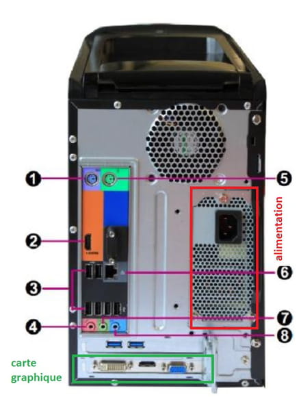

    ta carte graphique est au fond
    déjà il faut quelle soit simple slot , épaisseur 2 cm maxi
    il faut connaitre la puissance de ton alimentation
    elle n' est pas du format ATX standard
    à+

  2. vieu bison boiteu Messages postés 43836 Date d'inscription   Statut Contributeur Dernière intervention   Ambassadeur 3 594
    dans ton boitier , tu vas vite être limité en puissance
    les emplacements de la carte graphique , et de l' alimentation
    pour l' alimentation , il faudrait sa puissance en OUTPUT
    et aussi ses dimensions suivant le rectangle rouge , savoir si c' est du format SFX ( 63,5 x 125 mm )
    en dimension carte graphique , ce serait la >> Gainward GT 740 <<

  3. sinobe Messages postés 53 Statut Membre
    j'ai regardé l'alim en ouvrant le boitier, elle fait bien 125x63.5
    par contre impossible de voir la puissance, il faut que je prenne le temps de la démonter de son logement...
    la gainward consomme 60W à priori, ma carte actuelle a une consommation de 50W maxi

  4. sinobe Messages postés 53 Statut Membre
    Bon l'alim n'est pas bien grosse: 250W
    après je n'ai pas grand chose dans mon PC, 1 seul DD de 1To, 1 carte wifi, 1 clavier, 1 récepteur de souris bluethooth et 1 paire d'enceinte alimentée par le pc... de temps en temps des clés usb ou autres appareils en USB genre gopro mais ça ne sera jamais branché pendant les phases de jeux
    1. vieu bison boiteu Messages postés 43836 Date d'inscription   Statut Contributeur Dernière intervention   3 594
      donc elle supportera malgré tout la GT 740
