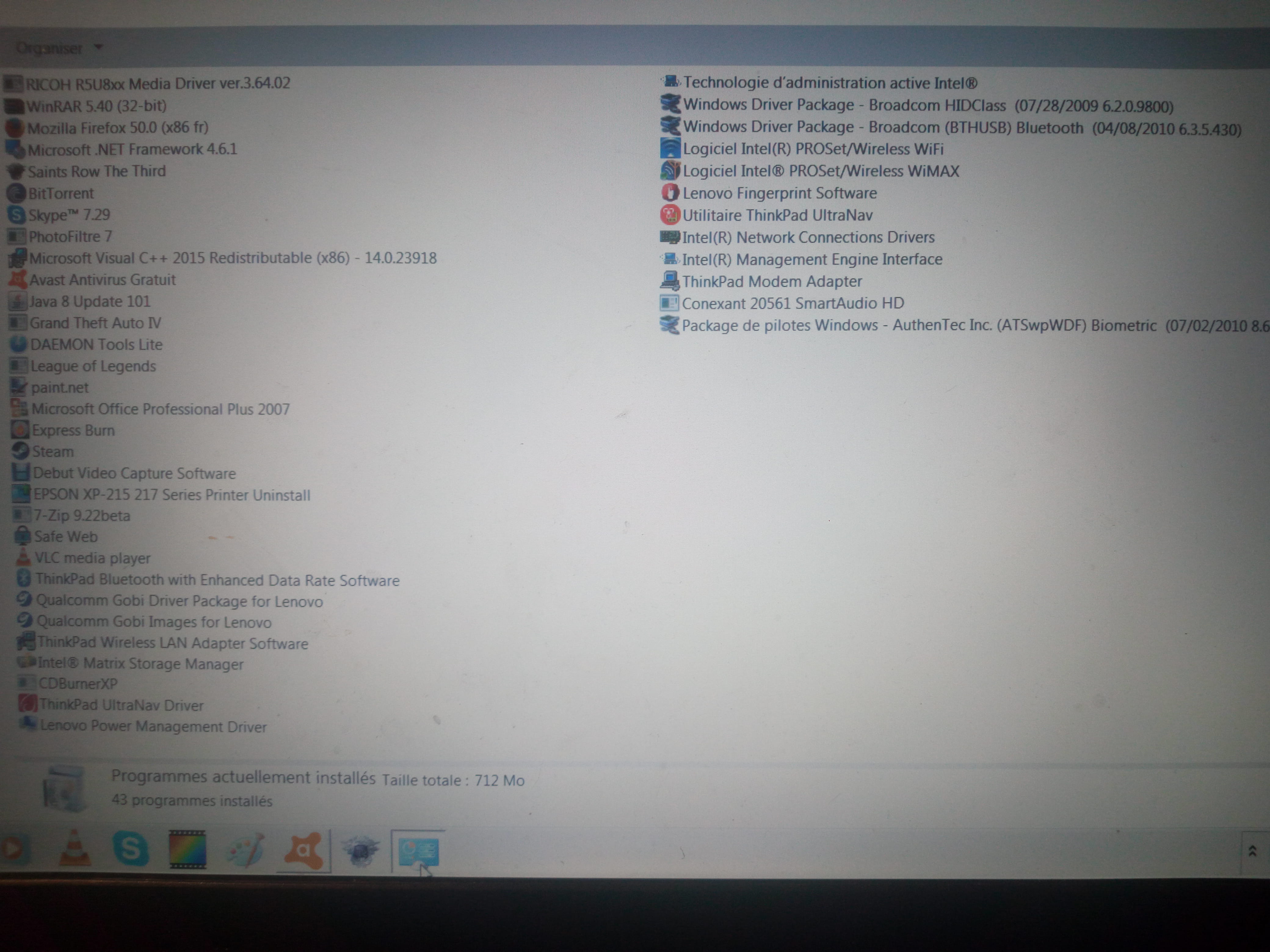

    2. @WarvaldOui oui je sais, mais normalement c'est un problème de thème ou un truc dans le genre, avant j'étais sur seven et j'ai eu le même problème mais cette fois-ci à cause d'un virus nommé Ares. Du coup si c'est grisé, c'est peut-être un virus. Essayez de faire un scan et sinon faites une capture d'écran de tout les logiciels qu'il est possible de désinstaller sur votre pc depuis le panneau de configuration histoire que je vois.
  2. Voila
    1. A première vue rien. Faites un scan avec Avast pour voir.
