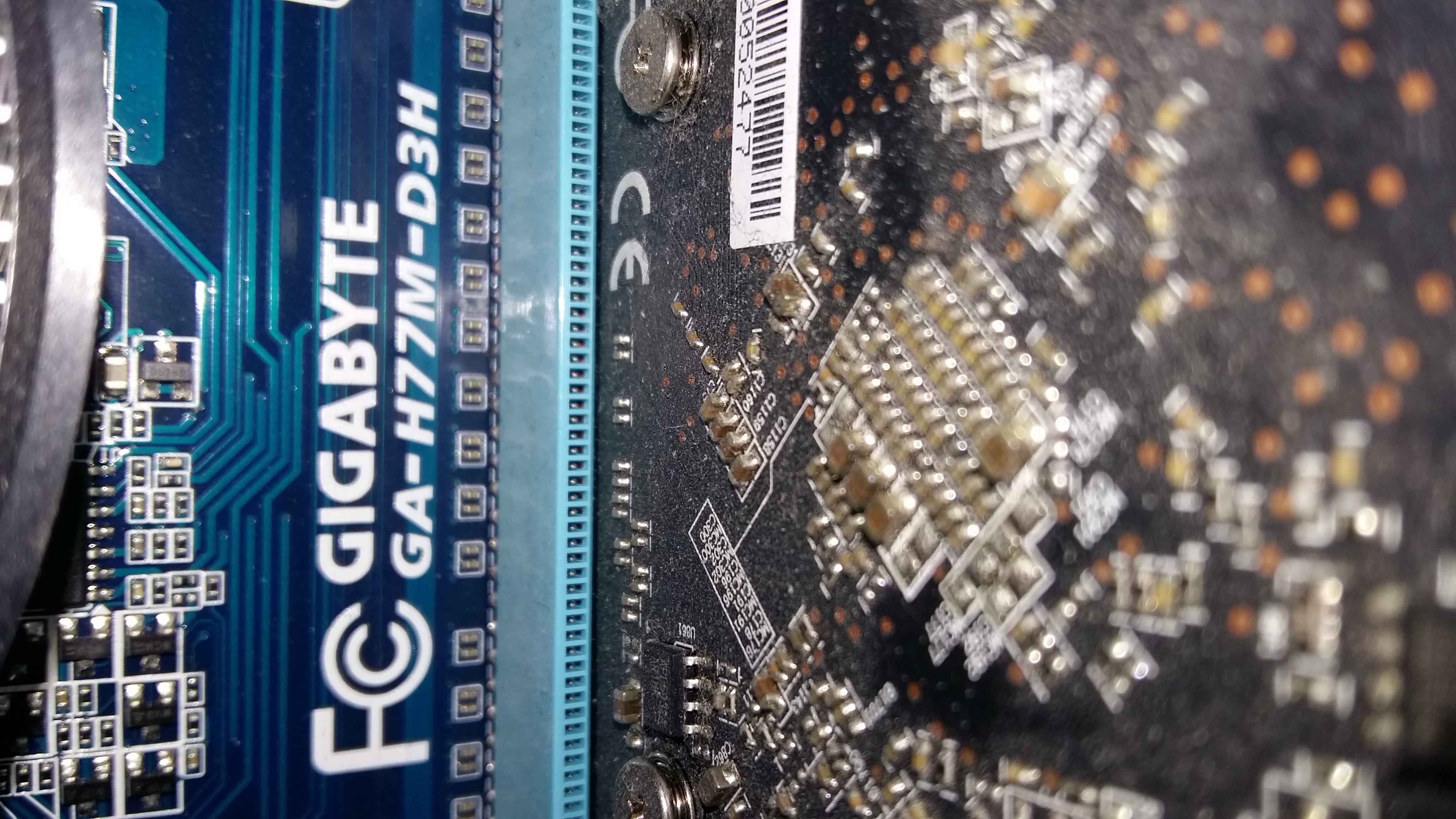

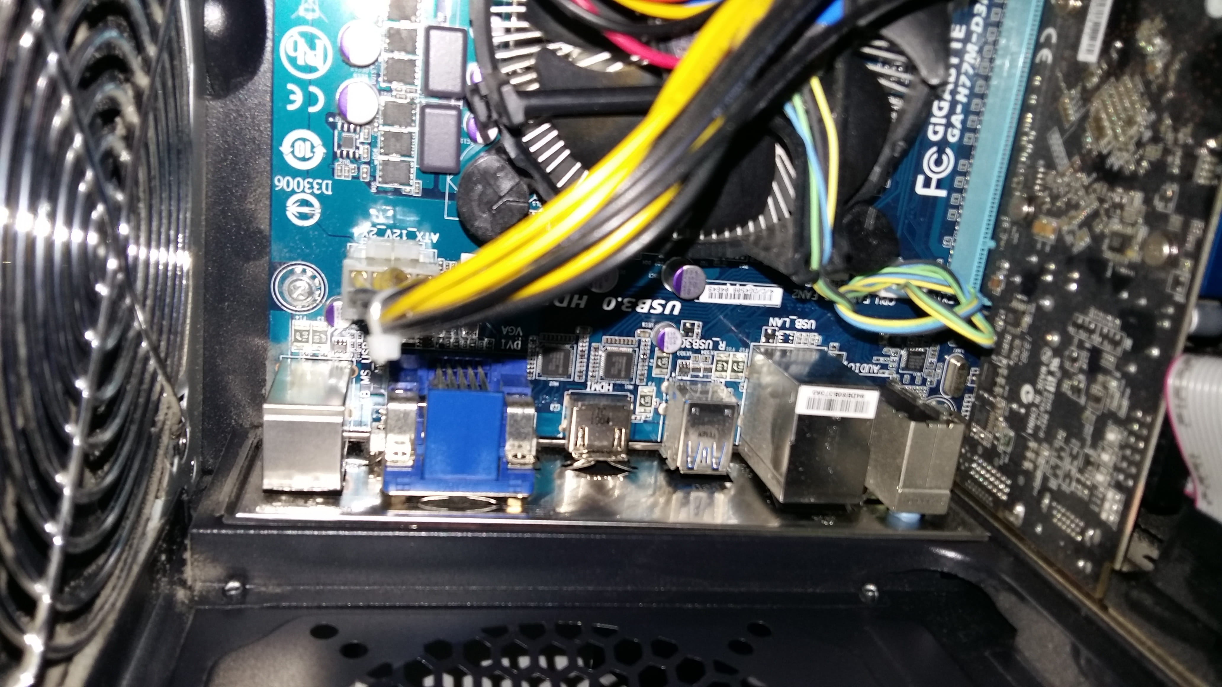

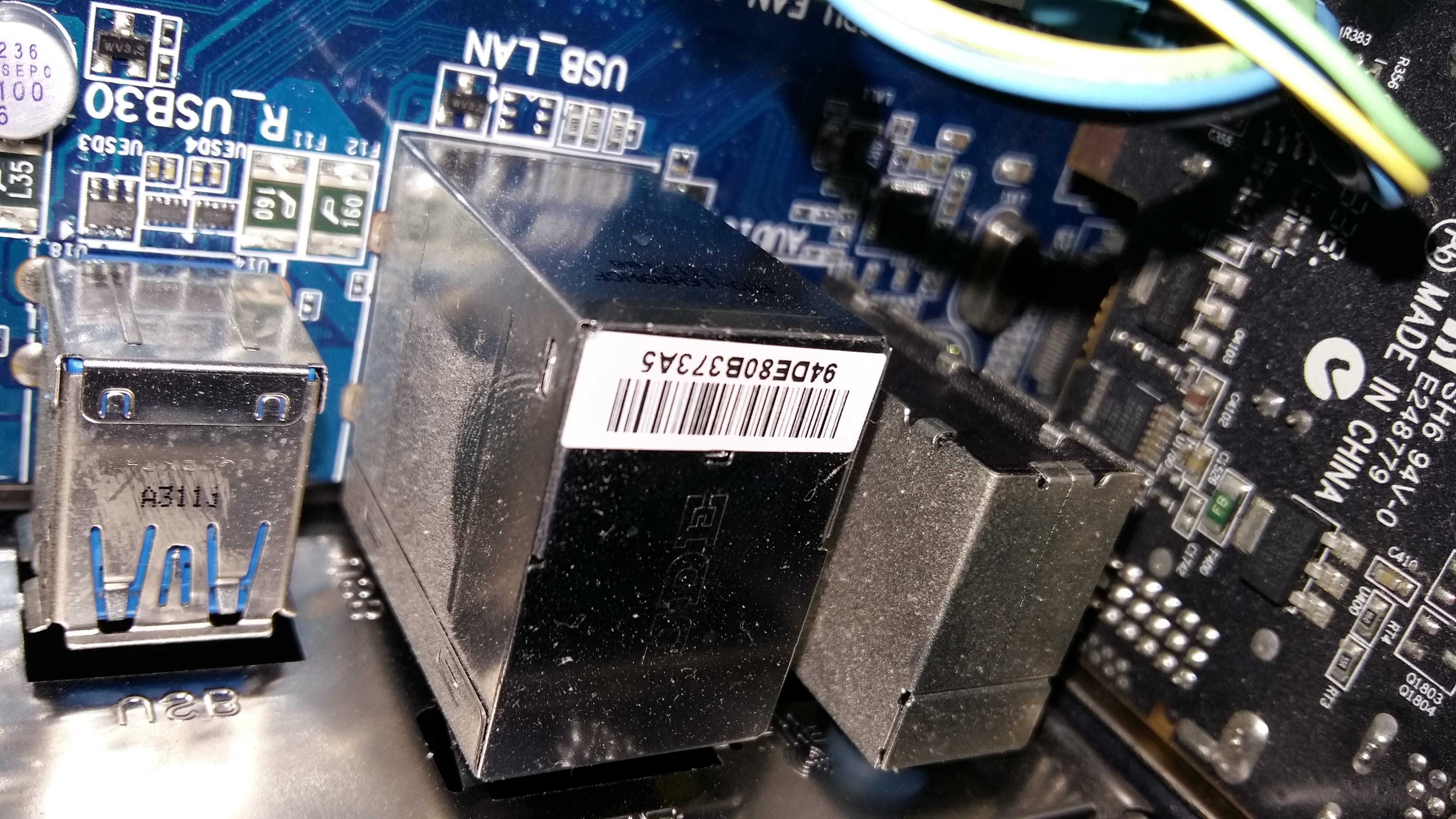

                  1. Re
                    Tout a l'air d'être bien branché j'ai pris des photos si jamais il y a le modèle de la carte mère vu que la prise ethernet est ancrée dessus
                    p
                      re
                      oui, le port Ethernet est ancré sur la carte mère
                      donc je pense que c'est 1 problème de contact que l'on ne voit pas à l’œil nu
