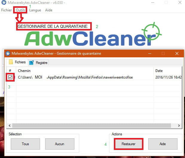

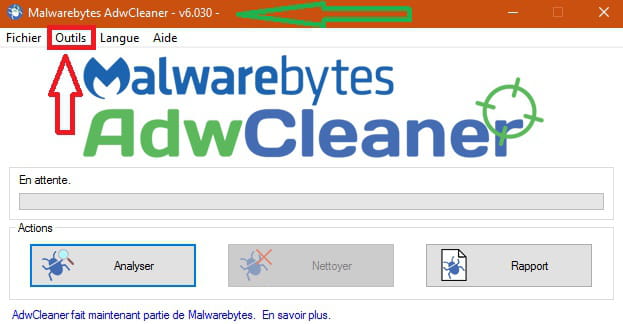

    Bonjour Moreauxa ,
    Si par cas tu doit restaurer un ou plusieurs éléments avec AdwCleaner
    Ouvre le logiciel AdwCleaner puis va sur Outils
    Ensuite tu as 3 lignes
    Ouvrir--> Gestionnaire de la quarantaine
    Regarde tous les onglets fichiers ou registre ou navigateurs ou services et les autres
    Coche la case ce que tu veut restaurer ou coche toutes les cases si tu veut restaurer l ' intégralité
    Pour terminer clique sur restaurer
    Redémarrer le PC
    Exemple: avec 1 seul fichier à restaurer , car pas d 'infection à proprement parlé
    PS: je n 'ai pas d 'autres onglets car AdwCleaner n 'as pas detecté d 'infection dans Tâches planifiées par exemple ou des Raccourcis
    Créer un point de restauration avant pour plus prudent.
    Bonne soirée.

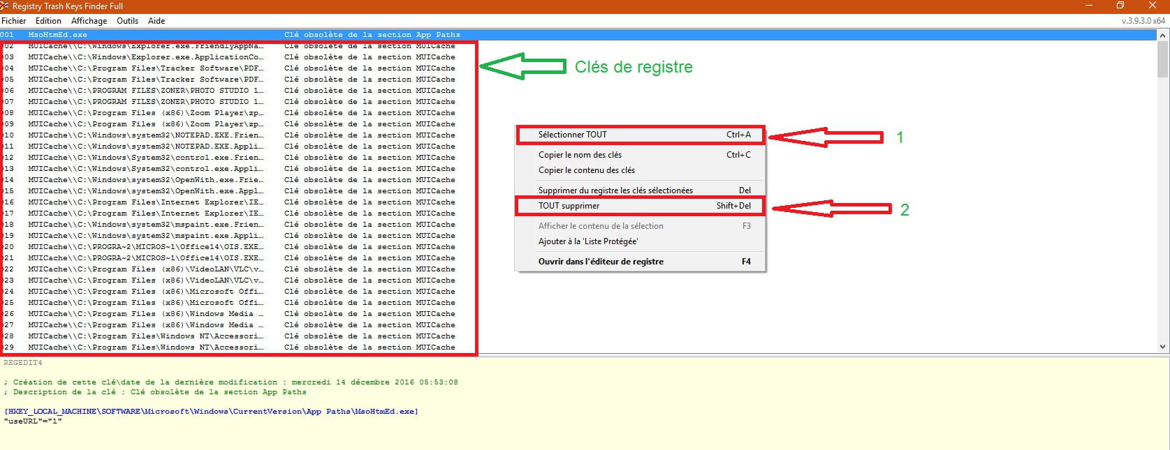

    Pour Registry Trash Keys Finder
    Selon la version de Windows 32 ou 64 bits
    Exemple avec PC en 64 bits
    1/ clic droit sur Registry Trash Keys Finder(x64) --> Exécuter en administrateur
    2/ Clic droit sur les clés de registre-->Selectioner tout
    -clic droit--> TOUT supprimer
    3/ le mode Switch to 32-bit Mode
    oui , à faire aussi--> il n 'y à aucuns risques
    Fichier-->Switch to 32-bit Mode
    on selectionne tout et on supprime tout
    Vérifie par la suite (le lendemain ou aprés un redémarrage) si tu voit encore des traces
    Ce logiciel est trés bien surtout aprés une réinstallation d 'un logiciel comme
    Firefox ou un autre navigateur (suite à un virus ou un probléme avec des extentions)
    Valable pour toutes les applications Windows.
