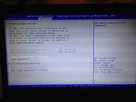

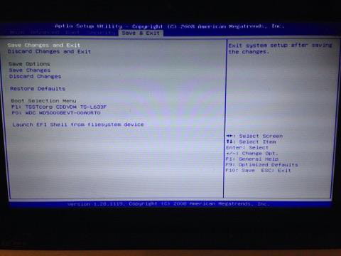

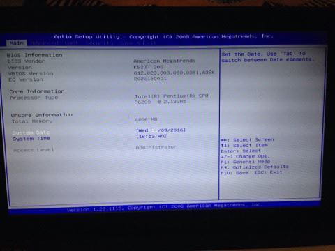

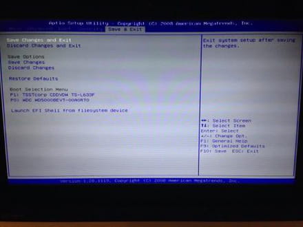

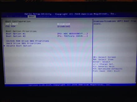

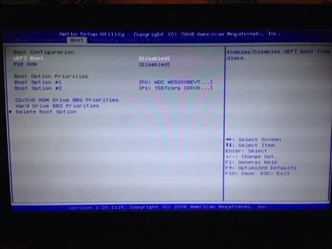

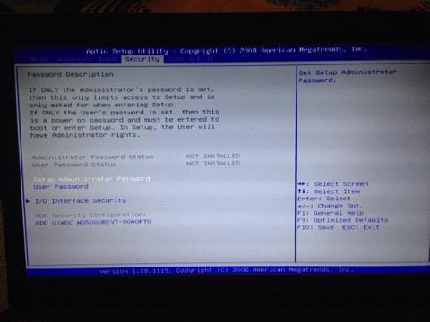

  4. Ecran 1
      c'est l'écran 1 que tu appelles la fenêtre Dos.????
      si oui, alors tu es simplement dans le bios de ton pc.
      si ton pc redémarre sans cesse sur cet écran, c'est que le système d'exploitation a disparu, enfin qu'il a était supprimé..

      Je partage ton raisonnement, c'est la raison pour laquelle je demandais à faridavid de contrôler la gestion des disques, mais s'il revient sans cesse sur les fenêtres affichées, probablement que le système d'exploitation est absent !
