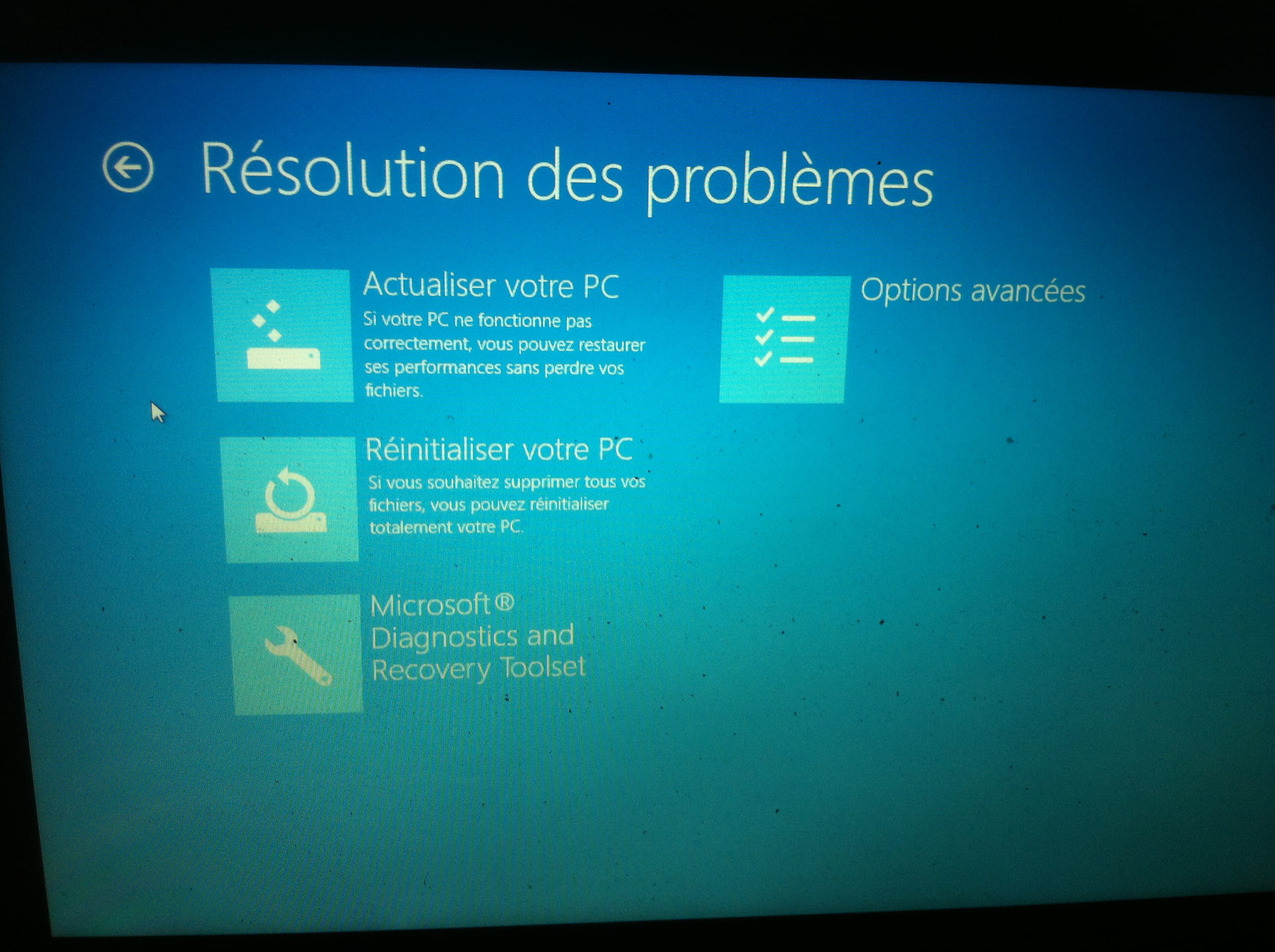

aujourd'hui, mon ordinateur portable a redémarré de façon intempestive puis est apparue une fois le panel d'options pour réinitialiser et récupérer les fichiers et la configuration...
Mais aucune de ces options n'a abouti.
De plus, après ces différents échec, apparaît le message suivant:
l'ordinateur tente de récupérer des informations et donne le message "Critical Process Died"
Puis l'ordinateur fait mine de redémarrer et finalement le message suivant apparaît:
"system thread exception not handled (IaStorA.sys)
Je ne parviens pas à démarrer en mode sans échec, l'ordinateur entre en boucle et les deux messages se succèdent avec redémarrages intempestives sans que je ne puisse accéder à aucune autre option.
Je ne parviens pas non plus à démarrer le système de Recovery avec la touche F11. Quand je tente de le faire, je vois bien l'option apparaître en bas à gauche sur fond noir mais cela disparaît et les messages intempestifs avec redémarrages s'enchaînent sans fin.
Je parviens tout de même à accéder au BIOS mais je ne vois pas trop quoi y faire pour régler le problème et si c'est possible.

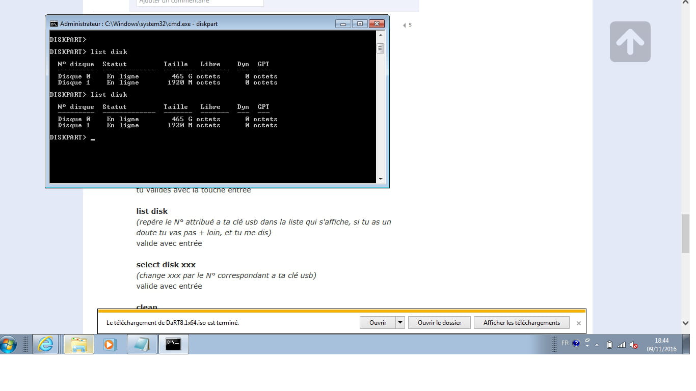

  4. Je viens de lancer le diskpart et la clé usb ne s'affiche pas... Enfin, je ne crois pas.
    Je joins la capture d'écran qui s'affiche.
    Je vais voir si j'ai une autre clé usb.
      si si c'est bon, c'est le disque 1 ;)

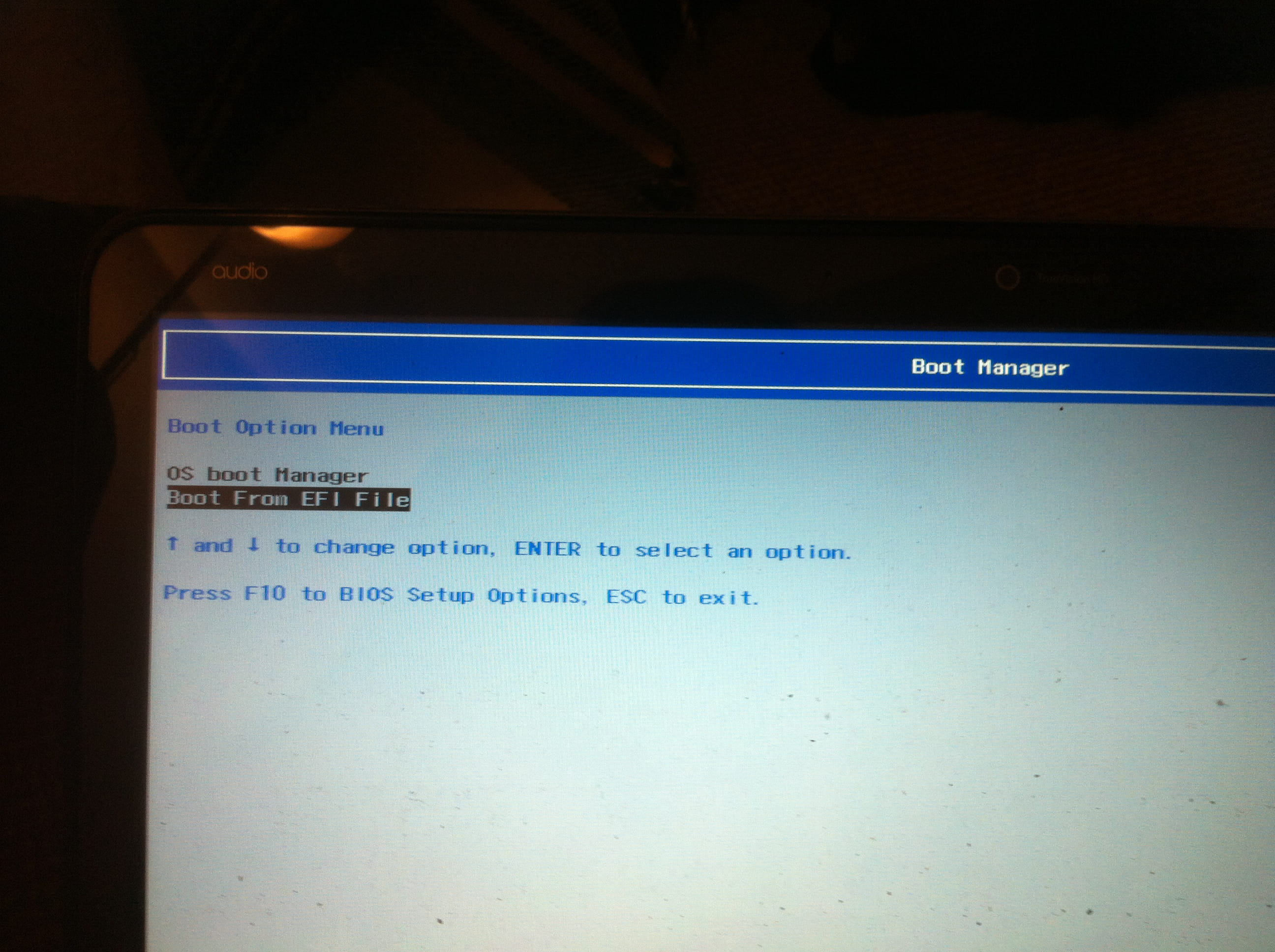

  5. Contributeur

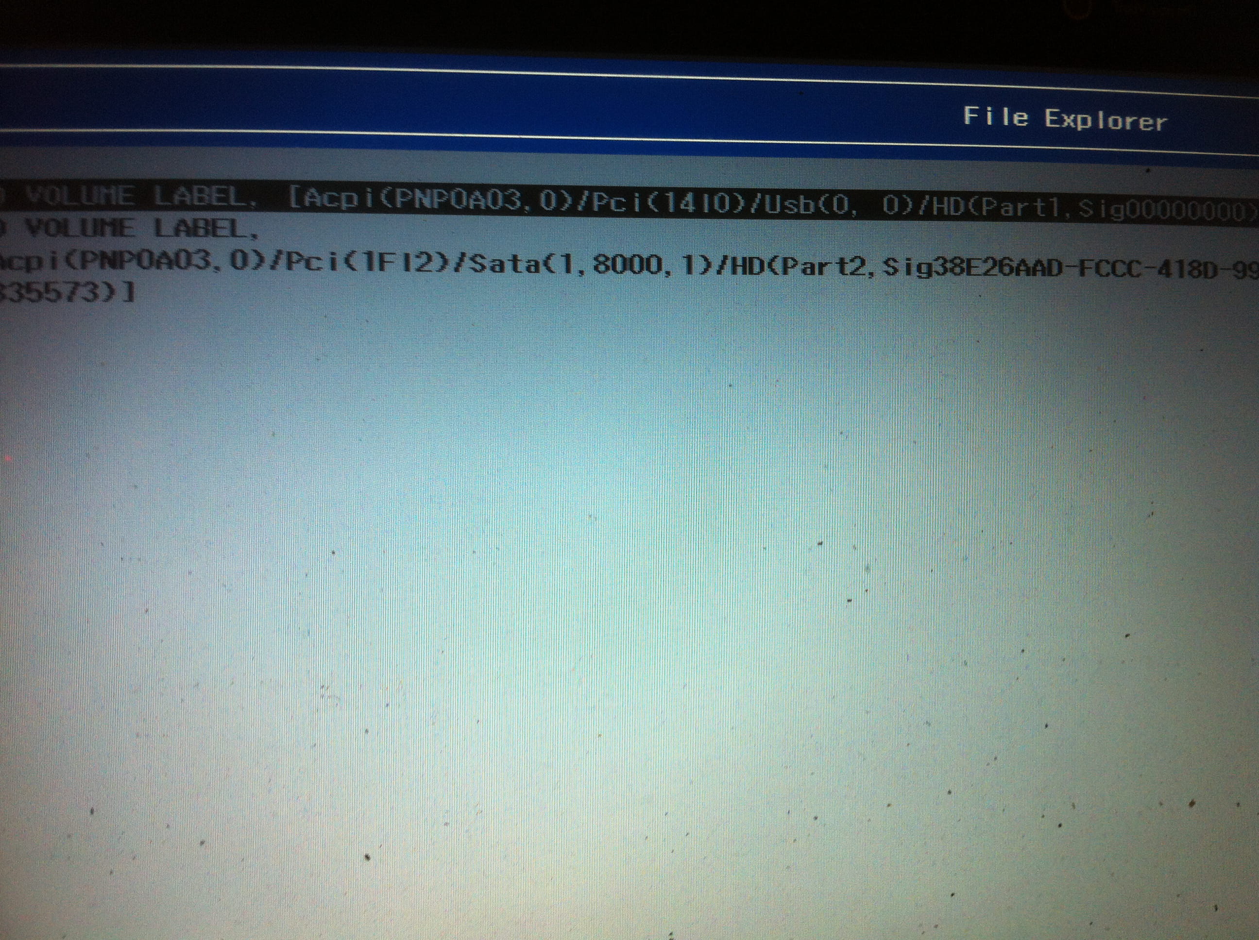

    otes moi un doute qui me saisit subitement.
    mais dans ta mention ici
     usb cd/dvd rom drive
    os boot manager
    usb disquette on key/usb hard drive
    Network adapter
    à la ligne usb disquette on key/usb hard drive, tu vois le nom de ta clé usb.??
    si oui, tout va à peu près bien.
    si non, tout va pas bien..

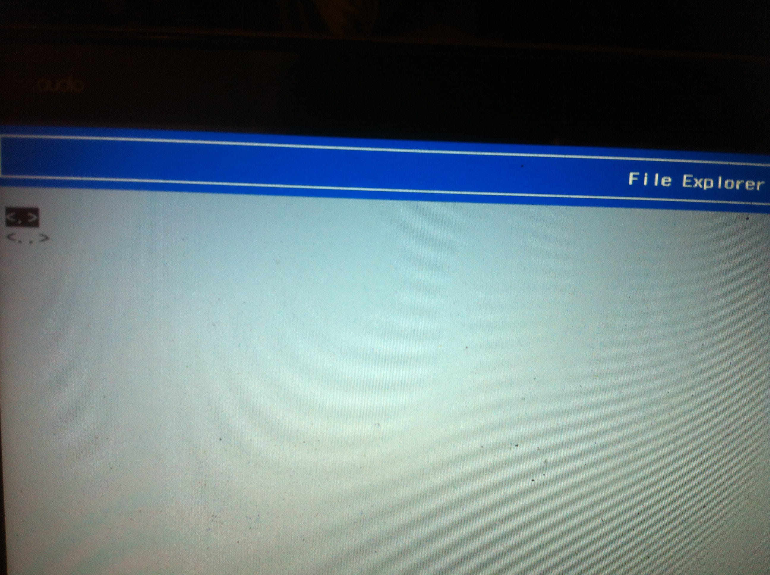

    1. Bonjour Darkleopard!
      C'est remoi...
      Mon problème ne s'arrange pas.
      J'ai même créé une clé usb bootable Windows 8 depuis la page officielle de Windows et ça ne marche pas...
      Quand je lance ou plutôt que j'essaie de lancer le boot sur la clé usb, le message
      ""Selected boot image did not authenticate"
      J'ai lu ci et là qu'il fallait changer des données du BIOS à savoir le mode Secured Boot mais même comme ça, ça ne marche pas.
      Je signale que quand je lance le diagnostic rapide, tout est ok.
      Comme je suis méfiante et pessimiste, je viens de lancer un diagnostic approfondi... Ne sait-on jamais...
      Je desespère de récupérer mes données un jour...

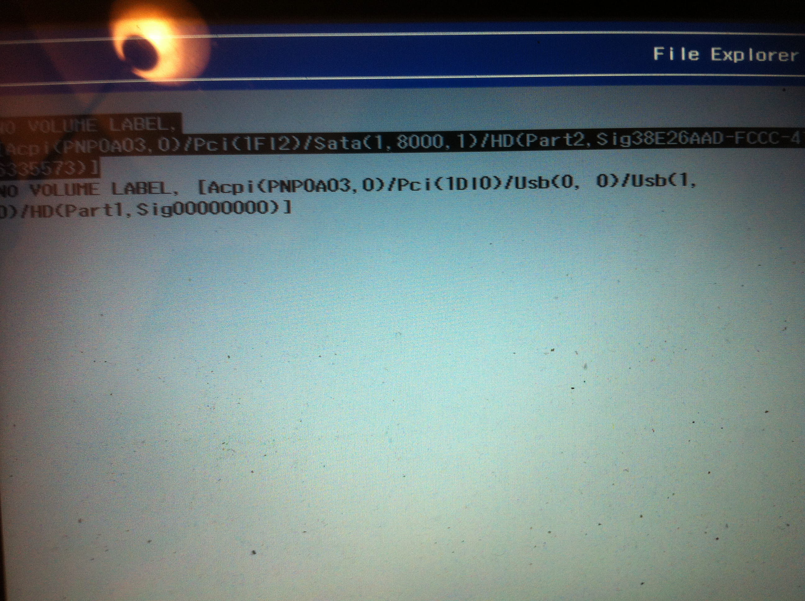

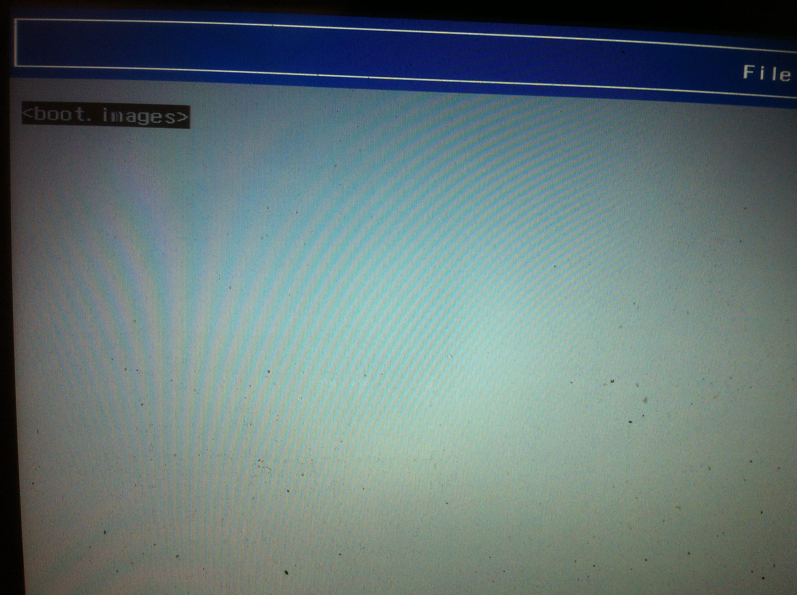

      Pour ce qui est du boot à partir de la clé usb avec le DART, quand je teste j'arrive à sélectionner le fichier BOOT.IMAGES puis <...> mais rien ne démarre, rien ne marche. J'ai l'impression qu'il ne prends pas en compte le fichier image que l'on a créé avec DART.
      Peux-tu encore m'aider s'il te plaît?

  6. Contributeur
    hello.
    ha moi je pensais que tu avais résolu le problème mais que tu allais jamais revenir ici nous y dire ^^
    comment tu l'as crée ta clé usb de w8.??
    avec la même manip qu'on a fait pour Dart.??
    il y a quelque chose qui m'échappe par contre dans ce que tu me dis.
    je saisis pas tout.
    à quel moment tu vois ce fichier boot.images.???
    normalement tu devrais pas y voir..
    j'ai jamais eu ça personnellement.
    Pour éviter qu'on soit victime d'incompréhension, je pense qu'il va falloir que tu me fasses des captures d'écran et photos de ces étapes..
    je vais télécharger Dart aussi, et faire une clé usb bootable avec..
    tu me fais sortir mon SSD de windows que j'avais rangé il y a un mois :p

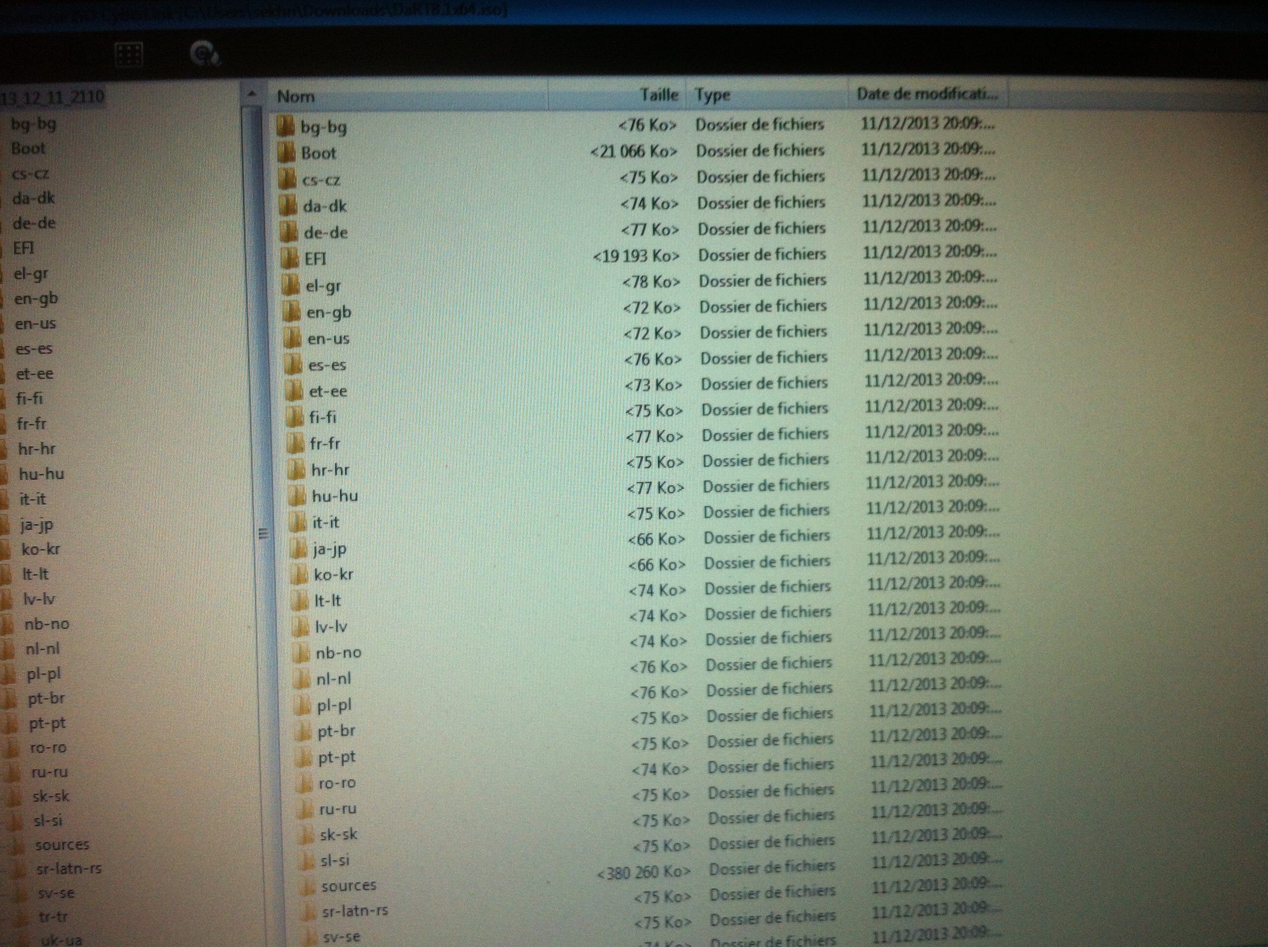

      fais moi stp une capture d'écran de ton iso de Dart après l'avoir décompressé avec Winrar ou 7-zip
      il doit avoir tous ces dossiers (entourés en vert)
      https://www.pixenli.com/image/d7YrRGKM
      peut-être que ton iso est corrompu, mais je pense pas..

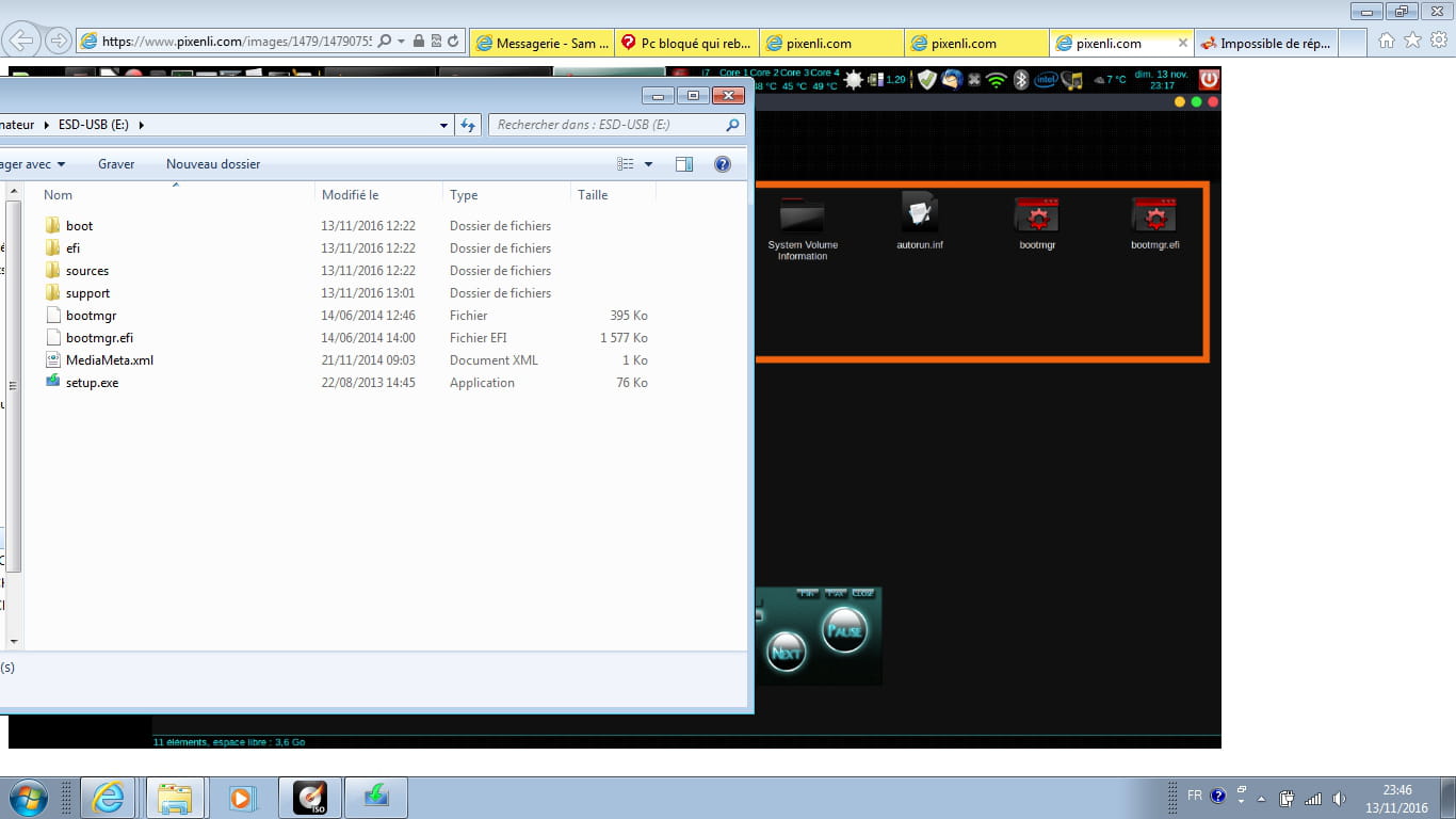

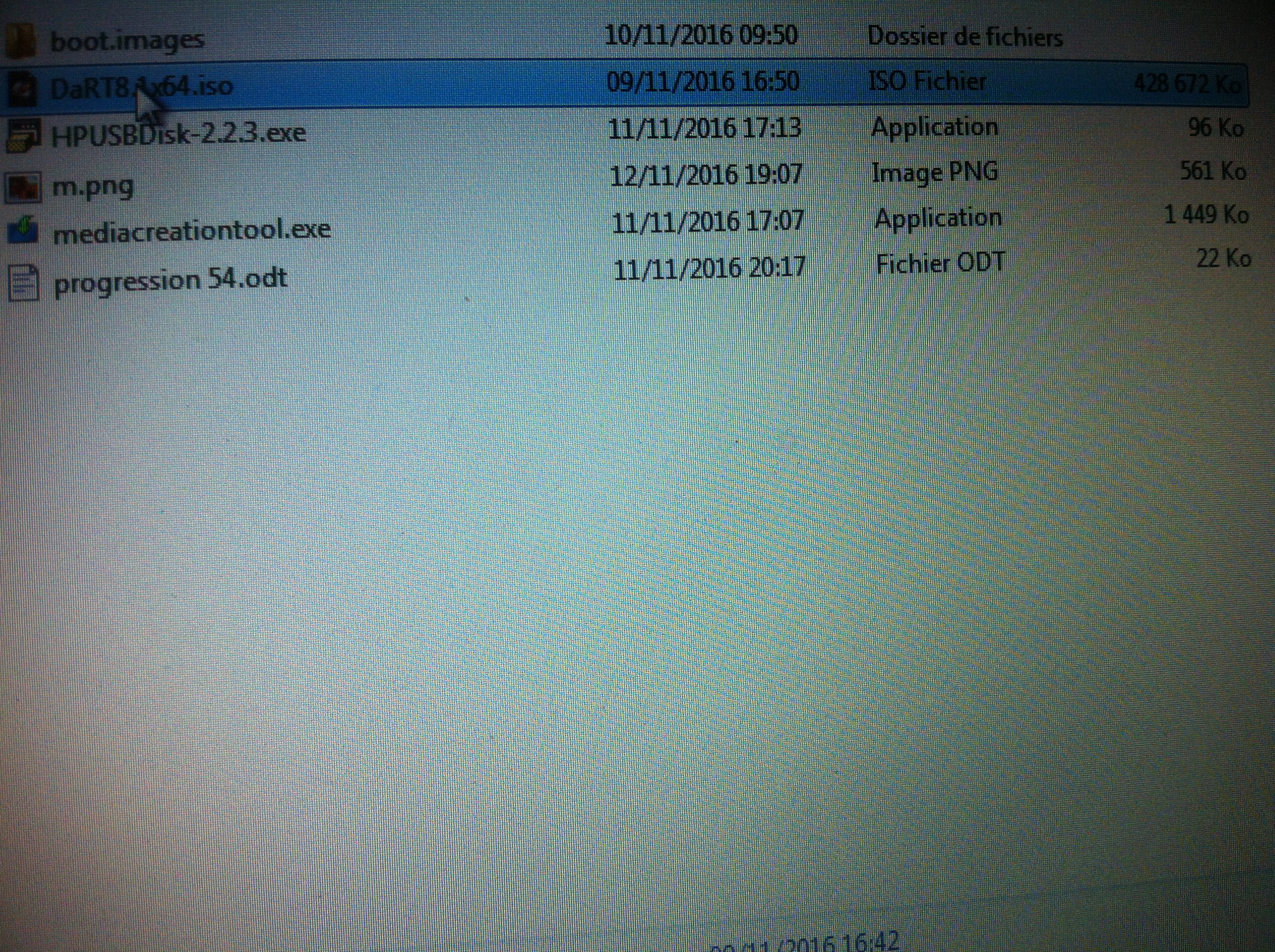

      1. Pour répondre à tes différentes questions:
        j'ai créer la clé usb bootable depuis ce site:
        https://www.microsoft.com/fr-fr/software-download/windows8
        Pour ce qui est du fichier créé avec toi par DART:
        voilà les 4 étapes par photos de ce qui apparaît:
        Oh... Mais au moment où je lis ton dernier message, j'ai un doute et je me dis... Je vais donc revérifier cette histoire de DART... Et là, je crois que j'ai déconner... Je suis totalement profane...
        Je te colle les deux écrans par rapport au dossier DART
        Ça ressemble à ce que tu m'as posté sur ton image... J'ai carrément foiré... Pffff...
        J'espère que l'on est sur la bonne voie.... Tu m'expliqueras ce que je dois faire ensuite et comment... A savoir si je dois directement sélectionner tous les fichiers présent dans le DART et les mettre sur un nouveau dossier et ensuite tout mettre sur la clé ou si je prends directement le dossier noir Dart8.1x64.iso sur la clé qui se débrouillera...
        Mille fois pardons! :D :D
          c'est bien ce qu'il me semblait..
          tu lances pas le pc sur la clé usb, d'où le faite que tu as ce boot.images, etc...
          donc on va tout reprendre depuis le début.
          on pourrait faire avec w8 que tu as télécharger, mais on va rester avec Dart, + simple, et on pourra tester d'autres choses après..

          1. Ok! C'est fait!
        2. Contributeur
          alors maintenant dans ton dossier où tu as dart (ton avant dernière photo)
          • tu fais clik droit sur dart.
          • tu l'extrais avec winrar ou 7zip.
          • une fois fait tu aura donc ça
          tu sélectionnes ce que j'ai encadré en vert.
          • clik droit copier.
          • tu vas dans ta clé usb.
          • clik droit coller.
          et tu laisses le pc travailler.
          une fois que c'est finit, la clé usb est prête et fonctionnelle.

            yes tu laisses faire le transfert des fichiers, ça peut prendre un peu de temps.
          4. C'est bon! Tout est transféré sur la clé!
        3. Contributeur
          alors maintenant tu vas mettre la clé usb sur ton pc w8.1.
          tu vas tapoter f12 et tu vas démarrer ton pc en même temps.
          il faut que tu tombe sur la fenêtre boot manager de ta première photo.
          tu devrais avoir efi nom de ta clé usb
          si ouin tu valides avec entrée.
          si, non, on passera par une autre technique.

          1. D'accord. J'ai fait ce que tu as dit et quand je valide j'ai cette image
            Et quand je selectionne donc le volume du haut où apparaìt usb, les fichiers présents sur la clé usb apparaisse enfin!
            J'attends tes instructions! :)
            1. Et qu'est-ce qui doit apparaître? On ne doit pas cliquer sur un des fichiers qui apparait?
              Je peux descendre et monter avec les flèches et sélectionner une entrée...
          2. Contributeur
            oui mais nous c'est pas les fichiers de la clé usb qu'il nous faut.....
            à part ces fichiers de la clé usb, il y a rien d'autre.???
            si non, on tente autre chose, il faut qu'on démarre sur la clé, pas qu'on voit ce qu'elle a, c'est pas notre but.

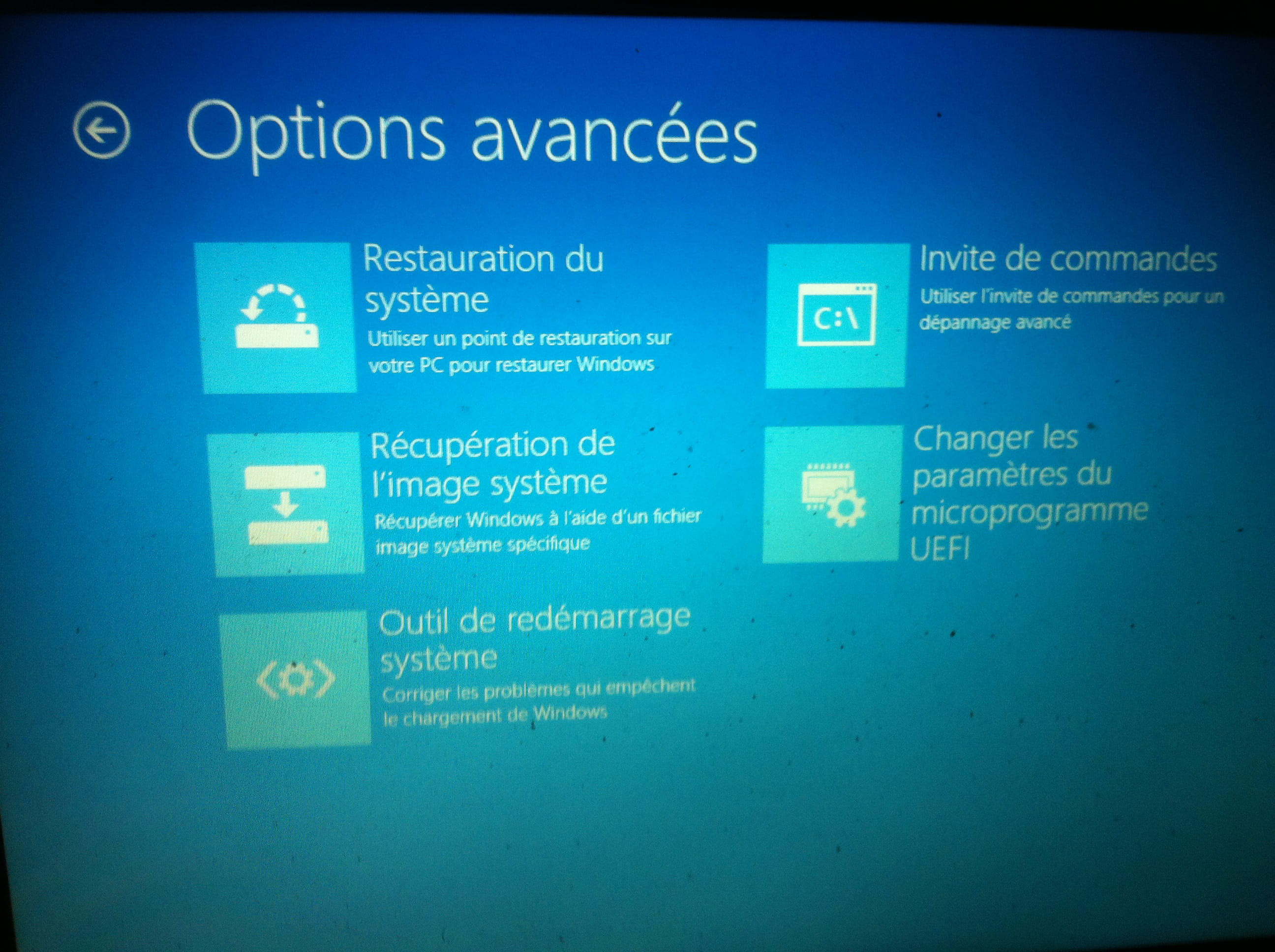

            1. Il y a du nouveau!
              Je suis dans les options avancées!
              J'ai plusieurs possibilités!
              Restauration du système : utiliser un point de restauration sur votre PC pour restaurer Windows (je n'ai jamais créer de point de restauration)
              Récupération de l'image système : récupérer Windows à l'aide d'un fichier image système spécifique
              Outil de redémarrage système : corriger les problèmes qui empêchent le chargement de Windows
              Invite de commande: utiliser l'invite de commandes pour un dépannage avancé
              Changer les paramètres du microprogramme UEFI
              C'est bon signe?

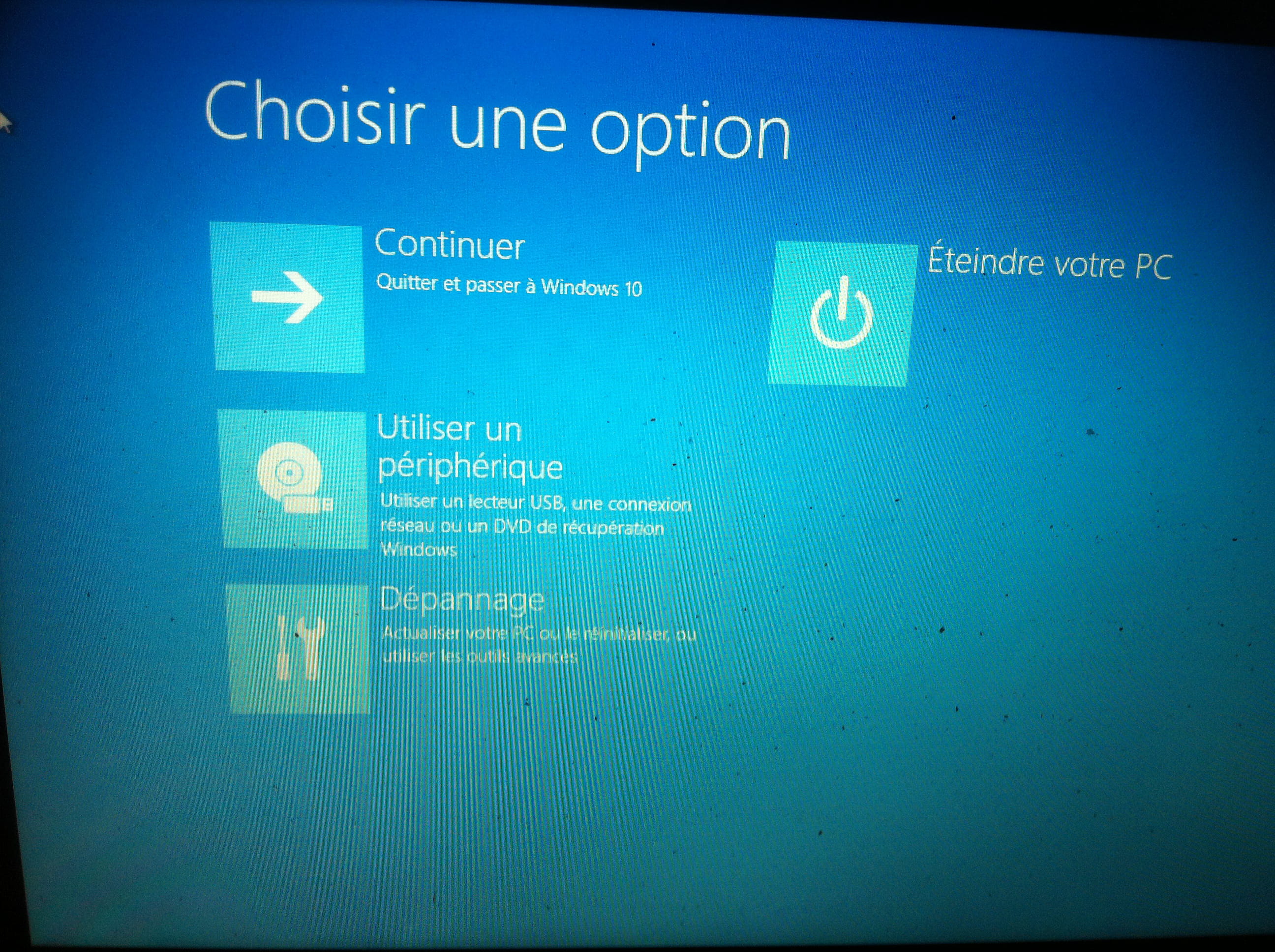

          3. Je signale qu'avant d'entrer dans Options avancées j'ai eu différents écrans...
            Tout d'abord:
            Puis je clique sur Dépanner et apparaît:
            Et donc finalement je clique sur options avancées et apparaît:
            Voilà, j'attends tes instructions même si les HP te font pester! :)
              Haaaaaaa enfin on y est ^^
              C'est exactement ça que je voulais voir.
              Sur ta dernière photo, il faut que tu cliques sur la petite flèche retour en haut a gauche.
              Tu vas retomber sur l'avant dernière photo.
              Et tu cliquera sur Microsoft diagnostics and recovery tool (dart).

            ok on va pas perdre du temps bêtement à s'acharner avec le boot capricieux, on va refaire la clé usb ^^
            tu branches ta clé usb sur le w7.
            tu copies l'intégralité des dossiers/fichiers de la clé usb (encadré orange sur ma capture)
            https://www.pixenli.com/image/nDu0_ejr
            tu colles ses dossiers dans un le dossier de ton choix sur le pc, en attendant qu'on fasses la manip pour la clé usb.
            ensuite tu prépares la clé usb via l'invite de commandes comme tout à l'heure.
            une fois la clé prête, tu colles les dossiers extrait précédemment (encadré orange de ma capture donc)
            et la clé usb sera prête.
            PS: tu aura peut-être un fichier de + dans ton iso de w8.1, vu que tu l'as pris via le media creation tool, mais tu supprimes rien ;)

          8. Voilà ce que j'ai sur la clé créée:
            1. Impossible de récupérer le contenu de la clé USB...
              Peut-être parce que c'est une clé créée directement en ligne sur le site?
            2. Contributeur
              @sam-1980comment ça impossible.???
              si tu fais un clik droit copié, ça finit en échec.??
              bizarre, j'ai déjà pu récupérer le contenu d'un iso, sans le moindre soucis...
            3. Je clique et je copie mais quand je colle dans un autre dossier comme tu me l'indiques, rien.
            4. Contributeur
              @sam-1980tu as pas de messages d'erreur ou autre donc.??
              si tu peux pas copier, essaies de faire dossier par dossier, donc un par un.
              des fois ça passe.
              si on peut rien faire, on va devoir retélécharger, ou garder ta clé usb actuelle, vu qu'on sait qu'elle est fonctionne.
              en prendre une deuxième (moins de 2 Go) et on va utiliser une distribution Linux où on aura aucun problème pour récupérer les données vu que ça veut pas y aller, on va alors employer les grands moyens..
