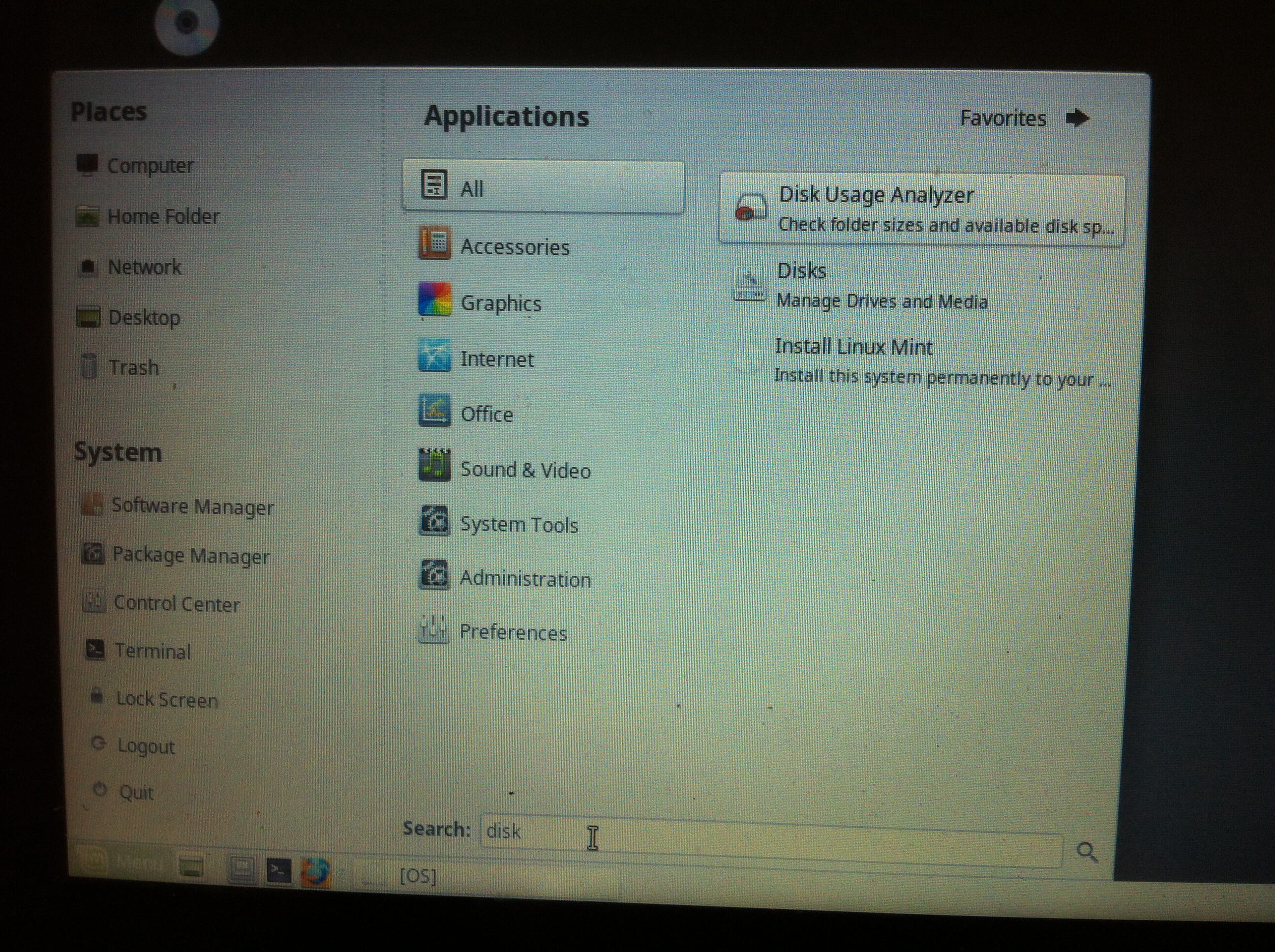

tu choisis le premier
Start Linux Mint 18 Mate 64-bit

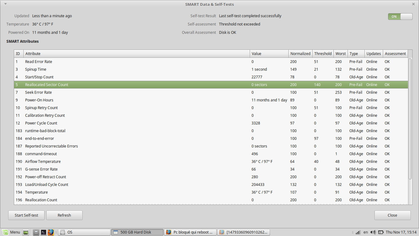

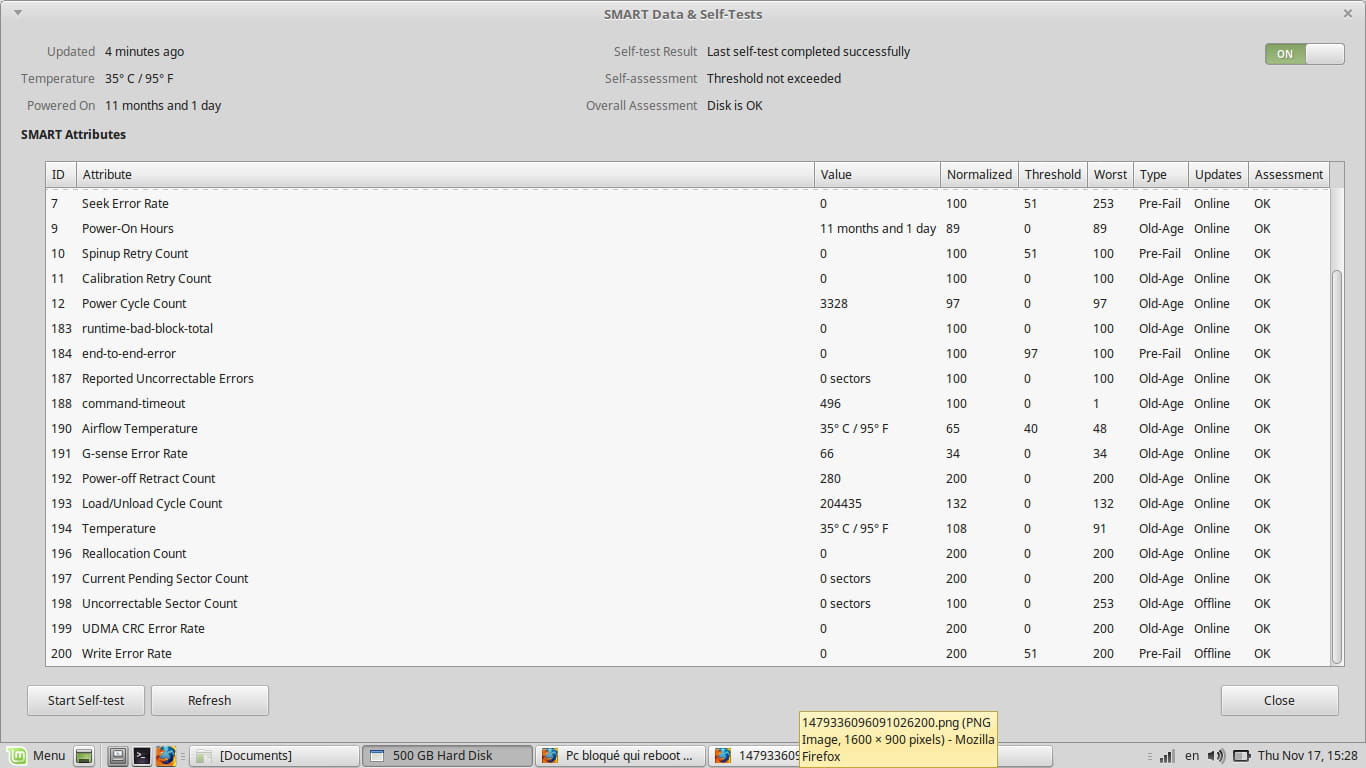

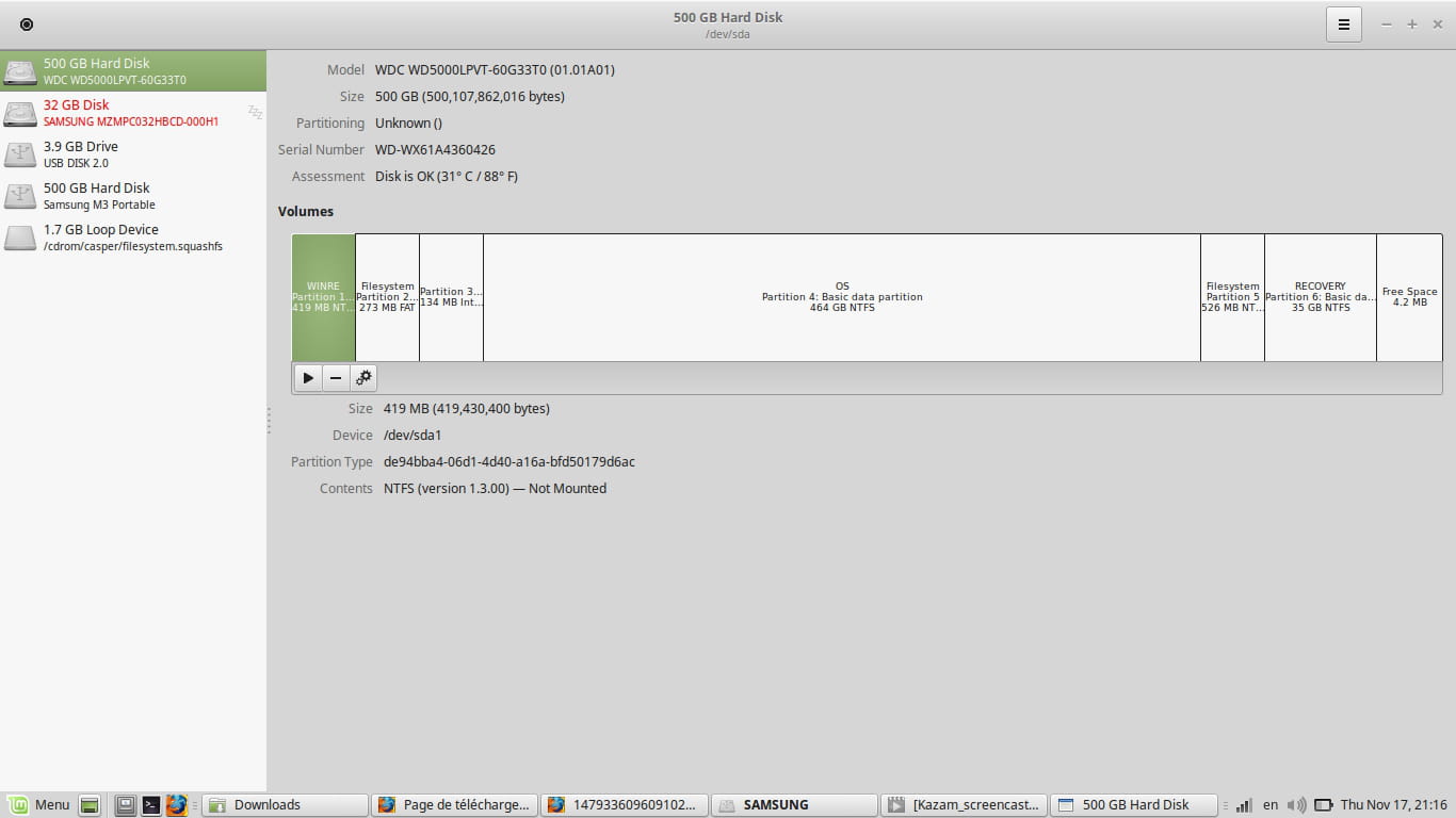

tu me remerciera quand les données seront vraiment dans le disque dur externe ;)
on vérifiera l'état de santé du disque dur avec Linux justement.
on verra ce qu'il y a.

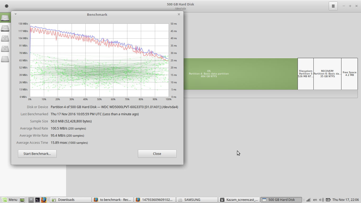

remarque tu peux déjà y faire.
et la 2e fenêtre qui s'ouvrira (celle de gauche sur ma capture), tu me la mets en pleine fenêtre (en grand) stp.
et tu me fais une capture stp.
en appuyant sur les touches FN et Impression Ecran.
ou sur la touche Impression Ecran seule.

- tu appuies sur la touche Windows.
- ça va t'ouvrir le menu.
- tu tapes disk
- le logiciel s'ouvre.
- tu appuies sur les 3 petits traits horizontaux
- et tu fais >>COMME SUR MA CAPTURE<<

Clik sur le deuxième.
Disks.
Et ensuite fais comme sur ma capture.
Le menu ""hamburger"" (les trois petits traits en haut a droite)
Tu sélectionne ""données smart""
Et tu me fais la capture de la fenetre qui se sera ouverte (en plein écran stp, que je vois tout).
Et tu la poste dans ta prochaine réponse.
Parfait si tu as tout récupérer.
C'est une très bonne chose.
Disks.
Il est clean de chez clean ce disque dur
Rien d'anormal.

Rien d'anormal.
Là je suis pas chez moi.
Mais quand je rentre, on fera des tests de performances sur le disque dur, pour voir si tout fonctionne bien.
Je peux pas te guider au hasard, j'ai pas tous en tête ^^
Je ferais aussi les tests de perf, pour qu'on compare.
Voir si le tien tourne correctement.
Et ensuite on s'attaque à réparer Windows 8.1

alors je t'ai fais a vidéo.
j'ai essayé de pas aller trop vite pour que tu fasses pareil.
à un moment donné, avant de lancer le test, il faut mettre des valeurs tu verra.
tu mets les mêmes que moi, pour qu'on compare, si ton disque dur reste stable en pleine charge..
tu dois faire le test sur une partition de grosse quantité sur ton disque dur, par exemple celle de w8.1 qui doit faire 400 Go, ou quelque chose du genre.
si tu sais pas, tu fais une capture d'écran, et je te guiderais.
de même si t'as du mal à suivre ma petite vidéo, si j'ai été trop vite..
tu as juste à cliquer sur >>télécharger<<, et tu lances la vidéo avec VLC.
quand le 1er test est fini, tu fais une capture d'écran.
et idem pour le deuxième test, tu faire une capture d'écran, qu'on voit le résultat, comme les miennes stp.
résultat de >>mon 1er test de performance<<
et résultat de >>2e test de performance<<
et ensuite on analyse tout ça.

Dès que je rentre chez moi, je fais le test sur mon disque dur pour comparer.
J'ai pas souvenir que le mien s'effondrait petit à petit au fil du test.
Mais beaucoup de paramètres entrent en jeu aussi, donc ne pas trop se focaliser, les valeurs de lecture écriture sont normales déjà.
Et le temps d'accès idem.
