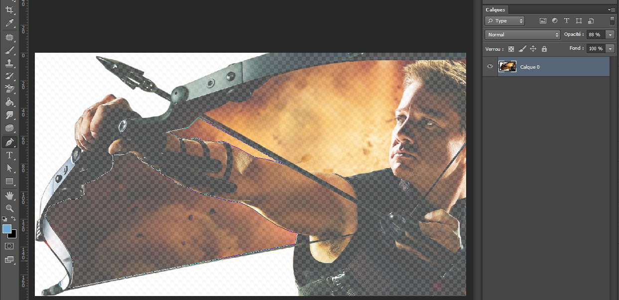

    donc, tu prends ta plume et tu entoures toutes les zones à supprimer
    pour l'exemple je n'en ai fait que deux mais toi, tu cernes tout ce qu'il faut faire sauter, ok?

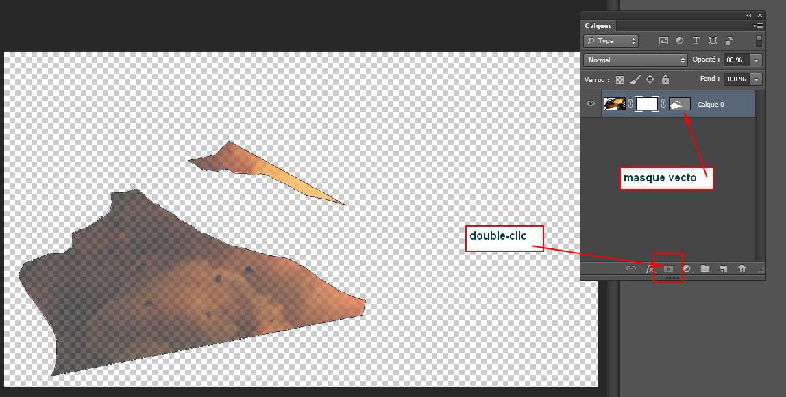

    - puis tu double-clic sur l'icône du masque de fusion dans le panneau calques
    ce qui va te donner ceci:
    oui, je sais c'est le contraire qu'il nous faut

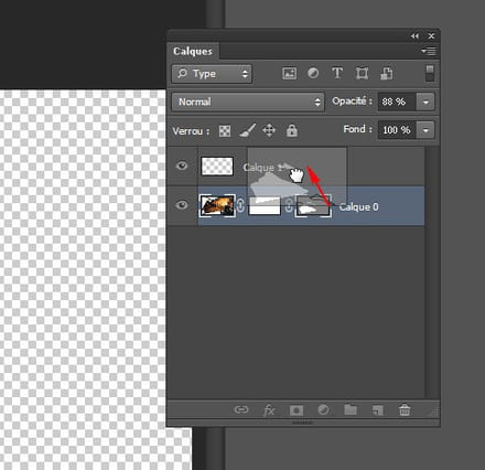

    - tu crées un nouveau calque
    - tu glisses le masque vecto sur ce nouveau calque:

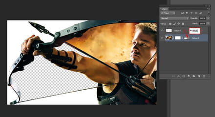

    - puis tu glisses à nouveau le masque sur son calque d'origine en maintenant la touche maj
    et voilà:
    il te suffit ensuite de glisser en-dessous un calque rempli de blanc pour combler les zones alpha
    à toi de jouer, ça va marcher :)))
