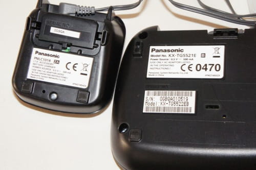

Bonjour, depuis que je suis passée chez Orange (livebox), mon téléphone Panasonic PNLC1014 n'enregistre plus les messages. Merci pour votre aide
    La référence PLNC1014 correspond à la référence d'un chargeur de combiné pas à celle de la base.
    Vous n'avez pas un code du style KXT**** ? (voir dessous)

    1. Merci pour votre aide. Effectivement j'ai le code KXTG5521FR sur la base. Je vais aller sur le site d'Orange pour modifier la durée de sonnerie. Merci encore mille fois !
