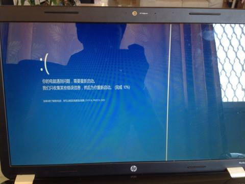

Alors, Pour moi, c'est pas ton PC qui est mort mais plutôt un problème avec la lecture d'un fichier système. Pourrais tu faire une photo de l'écran bleu qui s'affiche ?? juste pour avoir bien toute les info et la tête de cette écran ???
Je sais pas si je pourrais t'aider mais je veux bien au moins regarder.

salut,
bon l'écran aide pas, il y a pas de code erreur du coup un peu vague pour savoir ce qui merde.
Si j'ai bien tous compris, tu à un écran bleu qui demande à ton PC de redémarrer sans que tu n'ai eu le temps de rien faire dessus, c'est ça ? en gros il redémarre en continue ? pas moyen de faire la moindre manip du coup ? et le sans echec, ta essayer sa à rien donné ?
bon t'a quoi comme système d'exploitation ? windows 8 ? windows 10 ? (d'après l'écran).

@AlinkANoaAnon, je suis prêt à le formater, j'ai déjà tout dans mon disque dure, et j'ai Windows 10 Professionel 64bits. et non, il me demande pas, il redémarre comme ça. Et si, je peut l'utiliser pendant quelque 5min et après c'est l'écran bleu et redémarrage.
