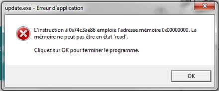

J'ai des petits comportement étranges sur mon PC qui me mettent le doute. Entre autre; un gestionnaire de tache qui ne marche plus (C:\Windows\system32\taskmgr.exe n'est pas une application Win32 valide), des fenêtres entièrement blanche qui s'ouvre dans un coin de l'écran et qui se transforme en simple barre bleu avent de disparaitre.
Une fenêtre dos qui s'ouvre parfois au démarrage avant de fermer avant que je n'ai vu ce qui s'y passe.
Bref, peut être rien d'anormal, mais si quelqu'un s'y connaissant en désinfection pouvais me guider pour un petit scan, je l'en remercierai.

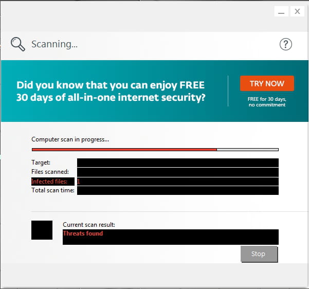

  4. Pierrecastor Messages postés 10830 Date d'inscription   Statut Modérateur Dernière intervention   4 215
    Le scan continue, je ne sais pas si ça à un rapport, mais j'ai ça qui vient de poper :

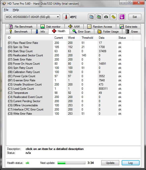

    1. Malekal_morte- Messages postés 178136 Date d'inscription   Statut Modérateur, Contributeur sécurité Dernière intervention   24 713
      ok passe à HD Tune pour voir.
      Onglet Health.
    2. Pierrecastor Messages postés 10830 Date d'inscription   Statut Modérateur Dernière intervention   4 215 > Malekal_morte- Messages postés 178136 Date d'inscription   Statut Modérateur, Contributeur sécurité Dernière intervention
      Ca ne pose pas de soucis de faire ça en même temps que le scan ?
      J'en suisà un peu plus des 3/4 et il m'a trouvé une infection.
    3. Malekal_morte- Messages postés 178136 Date d'inscription   Statut Modérateur, Contributeur sécurité Dernière intervention   24 713 > Pierrecastor Messages postés 10830 Date d'inscription   Statut Modérateur Dernière intervention
      Je ne pense pas.
    4. Pierrecastor Messages postés 10830 Date d'inscription   Statut Modérateur Dernière intervention   4 215 > Malekal_morte- Messages postés 178136 Date d'inscription   Statut Modérateur, Contributeur sécurité Dernière intervention
      Je n'avais pas compris que ça concernait les données smart, normalement, en cas de soucis avec un des paramètre SMART, ma session Linux m’alerte directement.
      Dans tout les cas, tout est OK :
    5. Malekal_morte- Messages postés 178136 Date d'inscription   Statut Modérateur, Contributeur sécurité Dernière intervention   24 713 > Pierrecastor Messages postés 10830 Date d'inscription   Statut Modérateur Dernière intervention
      ha ouais, franchement avec les problèmes que tu as, je m'attendais à un problème de disque Oo

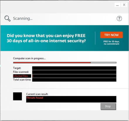

  6. Pierrecastor Messages postés 10830 Date d'inscription   Statut Modérateur Dernière intervention   4 215
    Ah, je crois bien que nod32 à planté, il n'avance plus et m'affiche ça :
