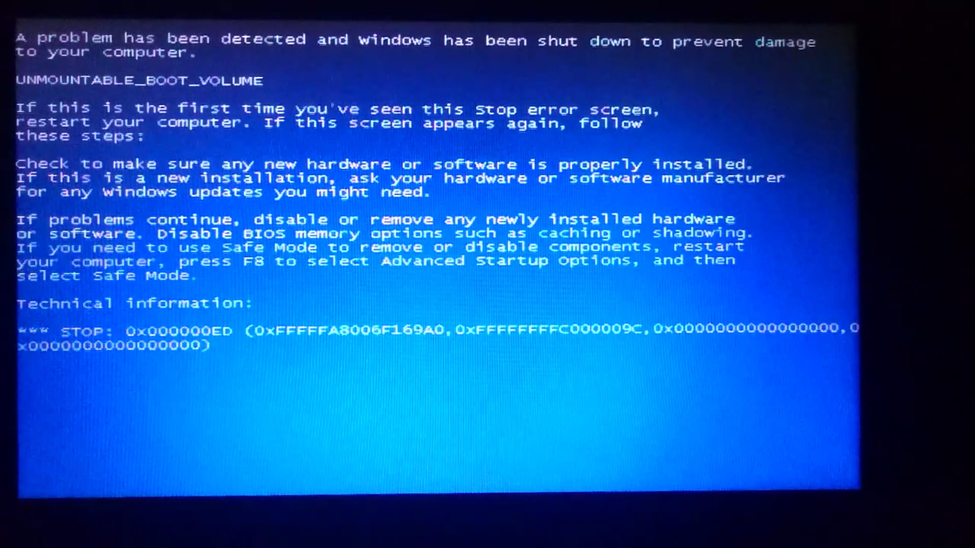

Alors mon problème c'est que mon ordinateur Acer sous Windows 7 n'arrive plus à démarrer même en mode sans échec j'ai tout essayé, j'aurais besoin d'aide

      Merci de votre aide, alors non je n'ai rien installé de particulier, en fait lors d'une utilisation banale, mon ordinateur a fait un blue screen of death et depuis impossible de le redémarrer, et c'est arrivé subitement

      Alors mauvais signe parce que ce qu'il semble indiqué est que le disque dur est mort ou "déconnecté".
      S'il n'est pas tombé, c'est la première hypothèse la plus probable.
      A tester d'abord, si c'est possible, le mode sans échec (F8). Si même ça n'est pas accessible ça confirmerait.
      S'il est sous garantie (2 ans), retour en SAV.
      Si plus c'est probablement foutu il faut démonter le disque et le tester sur un autre pc ou boitier.

    D'accord alors nan il n'est pas tombé et de plus j'utilise un ordinateur portable, ce qui complique pas mal le changement
    Malgré le mode sans échec ne fonctionne pas il se lance est reste planté sur un écran noir et il est impossible de lancer quoi que ce soit même Alt+F10
    le Pc est déjà trop vieux le SAV n'est pas possible malheureusement
    Je vais essayer sur autre chose alors, merci beaucoup c'est l'hypothèse que je me faisais mais j'avais un doute sur la barre de Ram ou encore un virus
