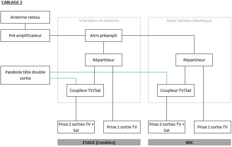

En fichier joint, les deux cablages possibles que j'entrevoie

  1. MatOccitanie Messages postés 44 Statut Membre 4
    Merci pour vos retours.
    Mon alim du préampli peut donc être placée près de l'antenne ? Je pensais la mettre dans les combles vissée à un chevron de ma charpente.
    De là en effet, je pourrais raccordé à une des sorties un répartiteur (vissé aussi dans chevron) pour mes deux antennes à l'étage, dont une qui se relie à un coupleur Sat, puis je fais la même chose sur la seconde sortie de l'alim à laquelle je viens raccordé un autre répartiteur au niveau de mon tableau électrique ( là où se trouvent mes arrivées de cables déjà tirés).
    Petite précision, j'ai vu que pour les prises murales R/TV/SAT, il y en a qui ont juste 1 branchement au dos pour le cable coaxial et d'autres qui en ont 2 (avec noté TV et SAT). Mieux vaut il l'une ou l'autre ? ou est ce juste un moyen de raccorder la TV et la parabole par le biais de 2 cables coaxiaux sans passer par un coupleur ?
    NB : Bonne idée pour le cable VMC car justement mon alim, répartiteur étage et coupleur étage serait placer juste à coté (seul endroit accessible avec l'aménagement des combles par la trappe). Et dans mon cas, pas besoin que le répartiteur et coupleur laisse passer le courant vu que l'alim serait directement reliée au pré-ampli sans intermédiaire.

  3. Andy31200 Messages postés 26918 Date d'inscription   Statut Modérateur Dernière intervention   12 208
    Bonjour et bienvenue,
    Je me permet de préciser que notre ami, dans son câblage 2, ne répartit que le signal terrestre et qu'il utilise une tête LNB Twin pour alimenter ses deux terminaux sat et c'est ce qu'il faut effectivement faire, le câblage 1 est donc à oublier.
    NB : Les pré amplis sont bien souvent alimentés par des alim à deux sorties, il vaudra donc, plutôt que d'utiliser un répartiteur à quatre sorties utiliser les deux sorties de l'alim donnant sur deux répartiteurs à deux sorties.
    NB 2 : il y a souvent du 220 v sous les combles puisque tu devra alimenter entre le pré ampli et les répartiteurs, perso j'ai pompé sur le câble de la VMC
    NB 3 : chez moi, j'ai ajouté une antenne FM couplée au râteau UHF après amplification mais coupleur laissant bien sur passer le 24 v, les prises murale sont bien souvent TV, SAT , FM, autant en profiter ...;-)

  4. Andy31200 Messages postés 26918 Date d'inscription   Statut Modérateur Dernière intervention   12 208
    Ton schéma est le bon câblage, je te conseille de mettre le pré ampli sur le mat, au plus près de l'antenne mais accessible en cas de souci et prendre un filtré 4G/LTE.
    A lire :
    http://www.cae-groupe.fr/index.php/lang-fr/zoom-sur/441-nouveau-plan-de-frequence-de-la-bande-uhf.html
    Oui, alim vissée ou posée sur un chevron.
    Et ne néglige pas la qualité du coax ( 17db / 100m par exemple plutôt que du 19 db )
    Pour les prises murales mieux vaut des prises qui font découplage pour limiter les câbles mais si tu peux t'emmerder à tirer deux câbles, ce sera mieux, moins de perte au couplage/découplage

  6. MatOccitanie Messages postés 44 Statut Membre 4
    Merci pour tes conseils. Si je me fie à ton pseudo je pense que tu dois habiter près de la ville rose, moi je suis maintenant à 15km, j'avais donc prévu de prendre un filre. Je vois en effet qu'ils font des pré-ampli avec filtre, ça m'évitera d'acheter un filtre séparemment.
    Pour le câblage, ce sera du renforcé 17db.
    Pour les prises, à l'étage je tirerai surement 2 cables car je serai pas loin des antennes (mes combles ne sont pas commencés) et je ne mettrai pas de coupleur. Au RDC, le cable est déjà tiré, je n'ai donc pas le choix, je mettrai un coupleur avec un prise avec découplage.
  7. Andy31200 Messages postés 26918 Date d'inscription   Statut Modérateur Dernière intervention   12 208
    Oui, mieux vaut prendre un pré ampli filtré mais je n'ai pu en trouver que sur le net car en grande surface de bricolage, ils se régalent à vendre des produits non filtrés, Johanson m'as donné pleine satisfaction.
    En cherchant bien, je me demande si tu ne pourrais pas trouver une alim à 4 sorties...et acheter le pré ampli sans alim.

  8. MatOccitanie Messages postés 44 Statut Membre 4
    Comme les posts se finissent souvent sans montrer le résultat, je le reprend après réalisation des travaux.
    Je n'ai finalement pas eu besoin de préampli, j'ai donc tout raccordé au tableau électrique.
    Tous mes achats ont été faits en ligne car on y trouve plus de choix et des marques... et moins cher (pour info, deux sites selon les tarifs et les choix : satechvision et satenco) : Un antenne rateau avec filtre intégré, parabole 80 avec une tête 2 sorties, un répartiteur et 2 coupleurs, du cable coax 17db et prises murales 3 sorties TV/R/SAT.
    Voilà le résultat au tableau (reste à tirer les cables de l'étage).
    1. Andy31200 Messages postés 26918 Date d'inscription   Statut Modérateur Dernière intervention   12 208
      Merci pour le retour, beau travail, propre...;)
