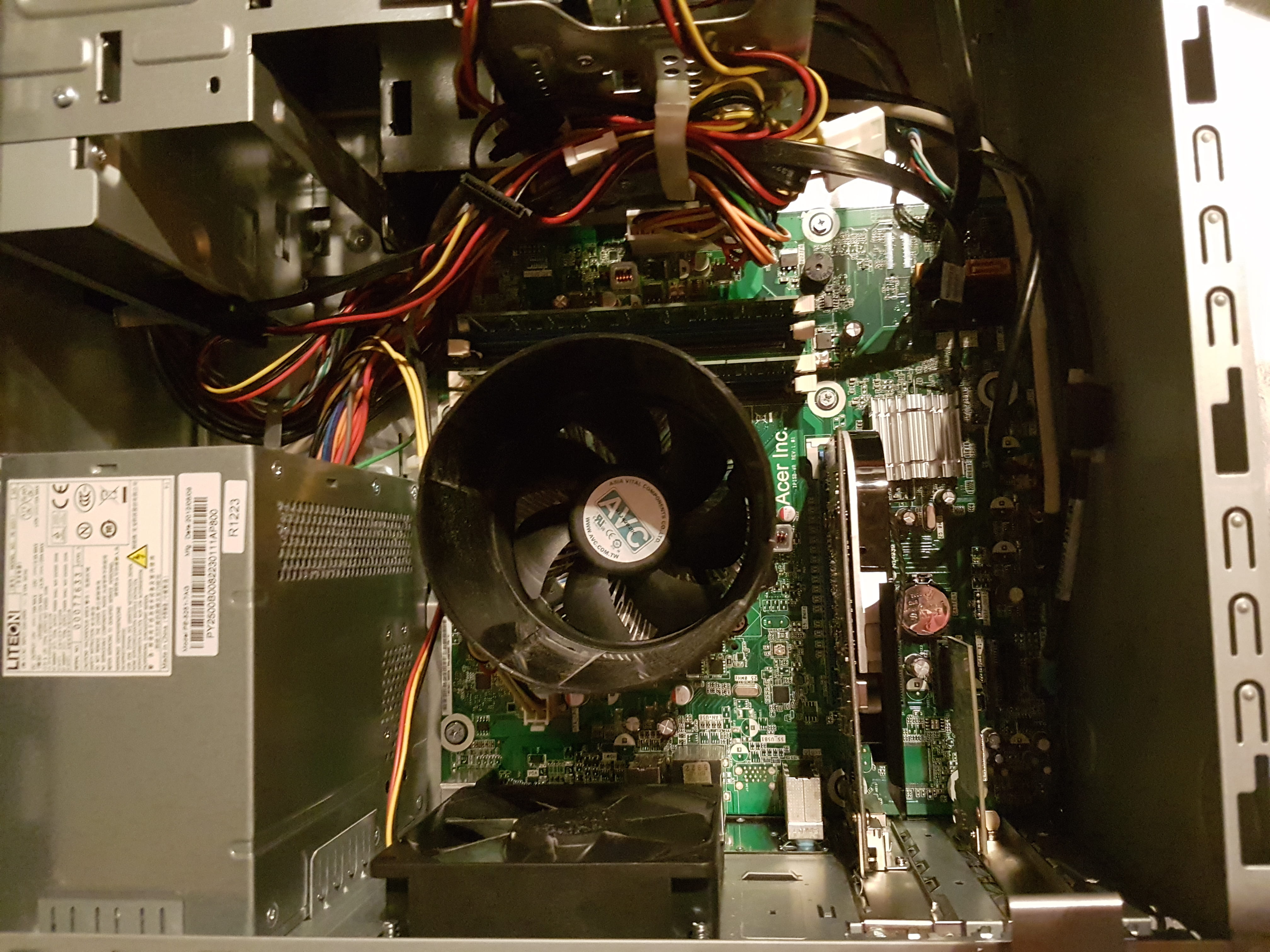

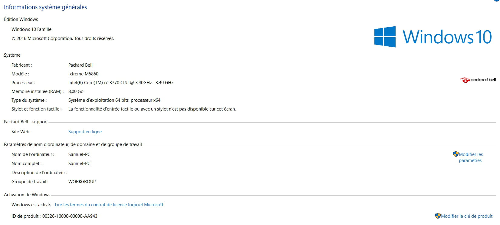

Pourriez-vous fournir le modèle de votre carte mère?
Ainsi que le nombre exact de bip?
Bien à vous.
Sans le modèle de la carte mère je vais avoir du mal à trouver le code en rapport avec ces 3 bips.
Avez-vous bien brancher la carte graphique sur le même slot pci-express que l'ancienne carte graphique?
Pouvez-vous essayer de tester avec un autre cable (VGA, DVI)?
Avez-vous essayer de debrancher et rebrancher la ram?
Vous pouvez aussi essayer de faire un clear cmos en débranchant la machine du secteur, retirer la pile du bios, et ensuite appuyer sur le bouton de démarrage de la machine en boucle pendant environ 15 secondes.
Si vous avez le modèle de la tour (d'après les informations que vous avez donné il semblerait que ce soit une machine monté par packard-bell) pouvez-vous me le fournir?
Bien à vous. -
@Utilisateur anonymeBonsoir,
Comme dit je ne suis pas chez moi je n'ai pas plus d'info que sur les screens, oui je l'ai bien montée, quand je remet mon ancienne tout fonctionne correctement.
Si je retire la pile, l’ordinateur fera un reset non?
Merci d'avance. -
C'est bien cela.
Vérifiez quand même si vous n'avez pas débrancher votre disque dur par maladresse en plaçant la carte graphique.
Aussi vérifiez si la séquence de boot est bien reglée sur votre disque dur.
Vous dites que l'écran affiche le logo de packard bell avec un fond rouge, est-ce que le fond est rouge avec l'ancienne carte graphique? -
