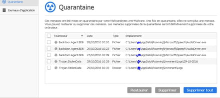

Salut tt le monde je suis infecté par les deux type de virus cité dans le titre Malwarebytes anti malware les détectes a chaque fois les supprime (il réaparraissent tout les jours) comment je l'ai chopper? j'ai laissé mon ordi a mon cousin un peu plus jeune jsp ce qu'il a foutu dessus j'étais pas là voici un screen pour mieux comprendre ma situation merci de m'aider :)

    Pas mal de Trojan RAT :/
    Pas bon ça.
