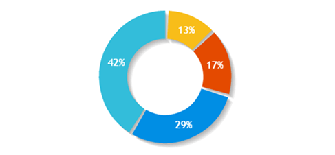

Est-ce possible de réaliser ce genre de graphique en rond, vide au centre, où les statistiques ne s'affichent que sur le contour?
Par exemple: http://image.noelshack.com/fichiers/2016/43/1477486745-heure.png
Merci et bonne journée :)

    Salut Nehel et Anjy,
    Perso, le plus simple et le plus rapide reste tout de même Word/Excel pour ce genre de graphe.
    Tu vas dans l'onglet graphique--->Autre et tu choisis « Anneaux ». Et tu rentres tes valeurs dans le tableau affiché.
    Ensuite, ou bien tu continues sur Word/Excel (ajout de contour blanc pour séparation, ombré, etc.) ou bien tu copies-colles sur Illustrator et tu fais la même chose.
    Pour l'épaisseur du graphe, sélectionner le graphe et aller dans «options» et modifier « Taille du centre ».

    1. hello Anjya
      tu peux tout simplement ajouter un cercle au-dessus, de la même couleur que le fond sur lequel tu vas le placer
      sinon, il faudra faire de la découpe
  5. re Anjya
    alors, j'ai un peu planché pour trouver comment découper ce fichu graphe et lui attribuer une ombre
    procédure
    - graphe sectoriel → tracer le graphe → entrer les valeurs → valider
    - supprimer le contour dans le panneau couleurs / fond en premier plan
    - au-dessus du graphe, tracer le cercle qui servira de découpe / sans contour / fond d'une couleur repérable (attention: le cercle doit être sur le calque du graphe)
    - sélectionner tout → objet → dissocier / répondre oui au message d'alerte
    - supprimer le groupe vide
    - sélectionner tout → pathfinder → division
    - supprimer les sous-calques du cercle de découpe
    - colorer les sections d'anneau l'une après l'autre en les sélectionnant avec la flèche blanche
    - effet → spécial → ombre portée:
    je n'ai pas trouvé de méthode plus rapide pour découper le graphe en le conservant groupé pour lui appliquer l'ombre
    si tu trouves mieux n'hésite pas à nous en faire part
