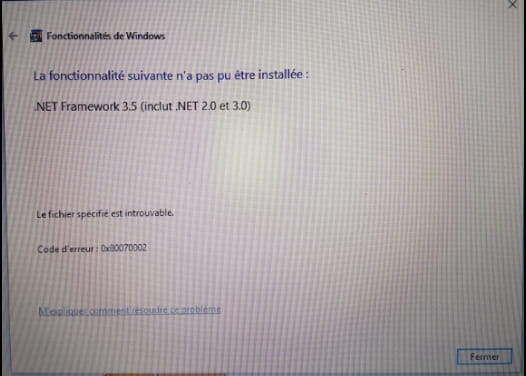

                Ce matin, je remets antivirus et wifi, et après avoir éxécuté la procédure en de démarrage en mode minimal, je tente de télécharger à partir du lien sur le message d'erreur. Je cite le pop up :
                "<-fonctionnalités windows
                La fonctionnalité suivante n'a pas pu être installée :
                .NET framework 3.5 (inclut .NET 2.0 et 3.0)
                le fichier spécifié est introuvable.
                code erreur 0x80070002"

                1. Je télécharge donc le package complet dotnetfx35, 200Mo environ., et là ...
                  dès que j'essaie de l'installer j'ai le message d'erreur initial qui me dit ... qu'une application de mon PC nécessite la fonction ... .NET framework 3.5.
                  Donc, si je résume :
                  - le support microsoft dit que le 3.5 n'est pas pour mon windows,
                  - mon windows me dit qu'il a besoin du 3.5
                  - j'essaie d'installer le framework
                  - mais pour ce faire il faut que le framework soit installé...
                  là, je tourne en rond, c'est le serpent qui se mord la queue, etc !!!
