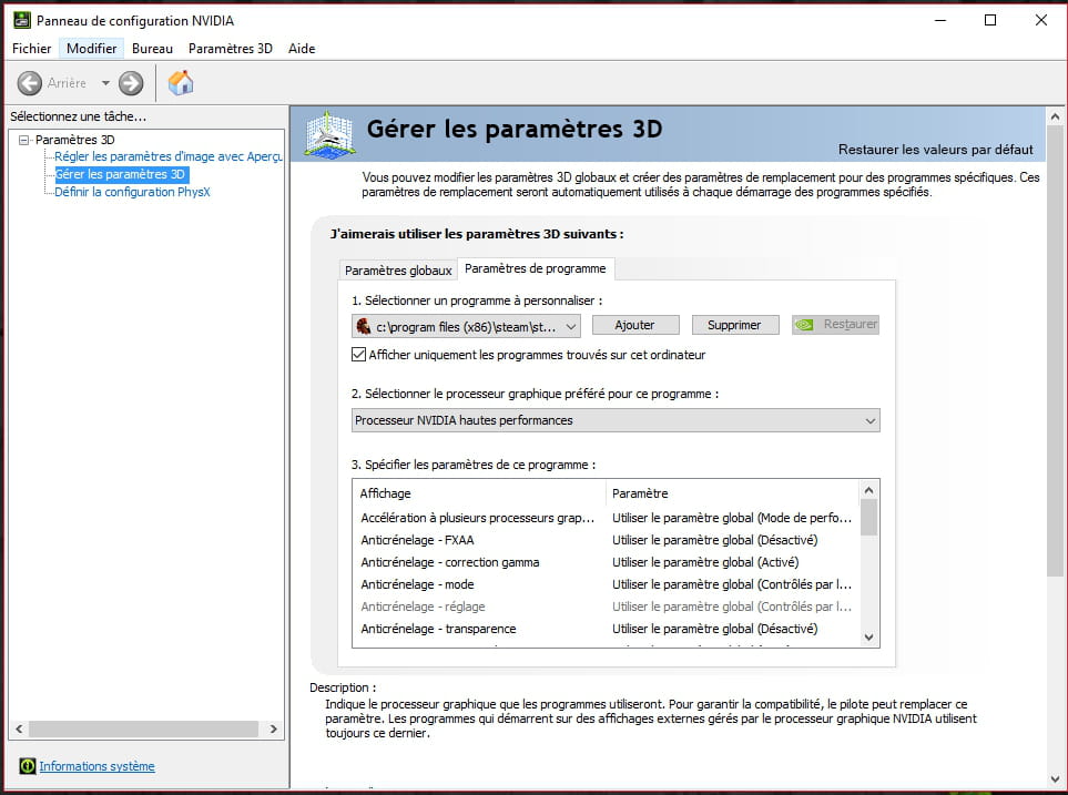

Si tu es déjà au minimum, il y a des chance que ça ne soit pas la GTX 950m qui gère actuellement le jeu mais surement un chipset intégré intel.
Pour t'assurer que la carte nvidia soit bien celle qui est sollicitée dans GTA V, tu peux soit utiliser le logiciel Nvidia experience (installé en même temps que les pilotes normalement) et lancer une détection des jeux.
Sinon dans le panneau de configuration Nvidia où tu peux forcer l'utilisation de la carte Nvidia pour certains programmes/jeux
Penses à mettre à jour tes pilotes si nécessaire.
