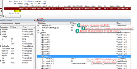

  7. eriiic Messages postés 24581 Date d'inscription   Statut Contributeur Dernière intervention   7 281
    je n'ai pas bien compris ce que tu voulais faire...
    Quoiqu'il en soit il faut une colonne vide de part et d'autre de J:K à cause de :
    [J2].CurrentRegion.Offset(1).ClearContents
    qui nettoie le précédent résultat, sinon tu pourrais avoir des anciennes lignes qui fausseraient tout.
    Si tu as besoin d'un champ en plus dans le résultat il faut augmenter la 2nde taille de :
    ReDim result(1 To dictEquCo.Count, 1 To 3), mettre 1 to 4.
    (d'ailleurs plus haut tu peux supprimer ReDim result(1 To UBound(datas, 1), 1 To UBound(datas, 2)) qui n'a plus de raison d'être)
    et ajouter son calcul dans (ça pourrait être ailleurs mais comme je ne sais pas ce que tu veux faire exactement...) :
        ' inscription scores et équipiers
        For lig = 1 To UBound(datas, 1)
            If datas(lig, 8) <> "" Then
                result(dictEquCo(datas(lig, 8)), 2) = result(dictEquCo(datas(lig, 8)), 2) + datas(lig, 1)
                result(dictEquCo(datas(lig, 8)), 3) = result(dictEquCo(datas(lig, 8)), 3) & "-" & datas(lig, 2)
            End If
        Next lig
    result(dictEquCo(datas(lig, 8)), 2) = ...
    dictEquCo(datas(lig, 8)) te ramène la ligne du tableau Result() du nom de l'équipe lue dans H, et te permet d'inscrire ton calcul dans la colonne 2 du tableau (qui sera en K).
    Une capture pour essayer de t'éclairer :
    eric
    PS : tu peux nettoyer la section des Dim, j'ai oublié de le faire.
