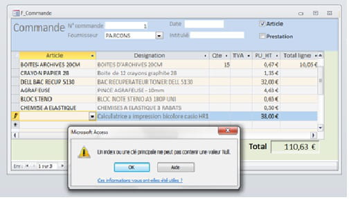

Me revoici avec un nouveau problème concernant mon formulaire de commande...!
Voici mon problème, j'ai donc un formulaire F_commande avec un sous formulaire Ligne commande.
Si, après une erreur de saisie, je souhaite supprimer une ligne de commande dans le formulaire, j'ai ce message là qui s'affiche :
Si quelqu'un pouvait m'aider à pallier ce dysfonctionnement...
Merci beaucoup d'avance !!

  1. Utilisateur anonyme
    re,
    tu fais comment pour supprimer ?
    A+
  2. meeks Messages postés 61 Statut Membre 3
    Re,
    Je vais sur le champ article et je supprime...
    A+
  3. Utilisateur anonyme
    Il faut que tu cliques sur le sélecteur (petit carré gris à gauche de l'article)...
    A+
  4. meeks Messages postés 61 Statut Membre 3
    Merci mais ça me mets "impossible de supprimer ou modifier de modifier l'enregistrement car la table 'T_ProduitFournisseur' comprend des enregistrements connexes"...
  6. Utilisateur anonyme
    regardes du côté des relations, et décoches "supprimer en cascade" sur la relation reliant l table t_produitfournisseur et la table detail_commande.
    A+
  7. meeks Messages postés 61 Statut Membre 3
    Tu résous combien de problèmes par jour ?? Lol ou plutôt par nuit...
    Ca me semble cohérent...suis pas au bureau, je teste ça demain et te dis.
    Merci encore (combien de fois je t'ai déjà dis ça...)
    A+
  8. meeks Messages postés 61 Statut Membre 3
    C'était pas coché...
    A +
      Résolu, en fait, il s'agissait d'un souci de recordset du sous-form, qui effaçait en cascade les enregistrements des tables liées...
