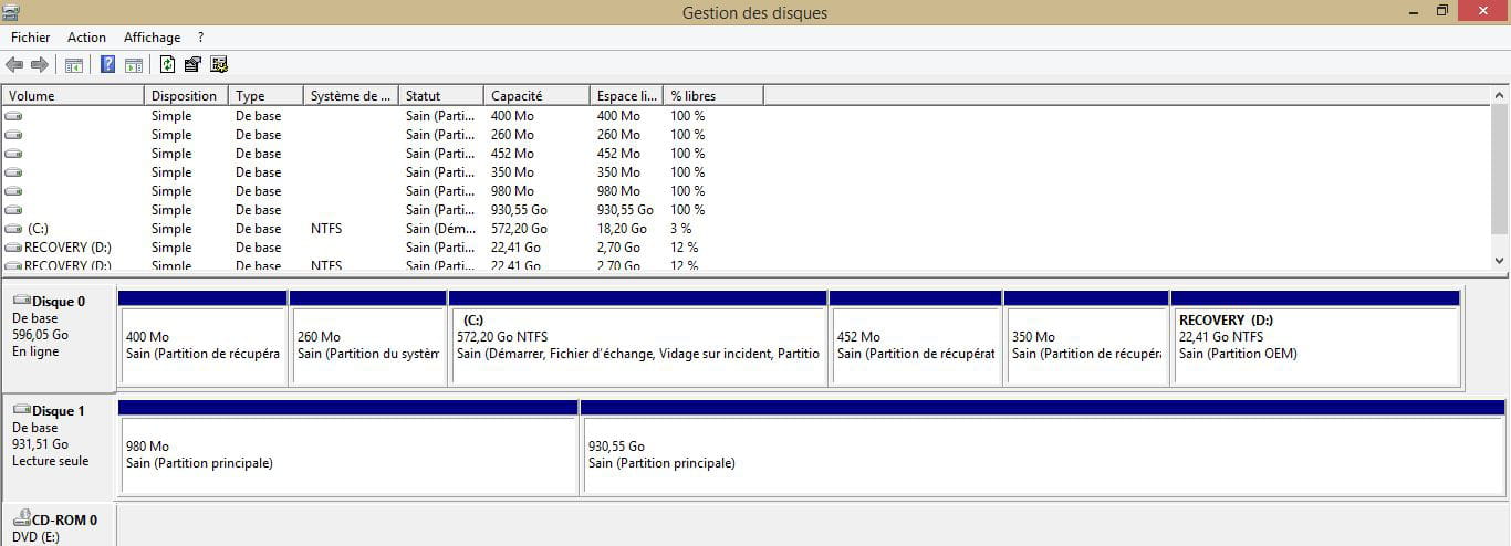

Bonsoir, comme dit dans le titre mon disque dur est détecté, j'entend le bruit mais il n’apparaît pas dans poste de travail, je le trouve dans le gestionnaire des disque mais il est écrit disque 1 de base Lecture seule, quand je clique dessus tout est grisé sauf propriété et aide

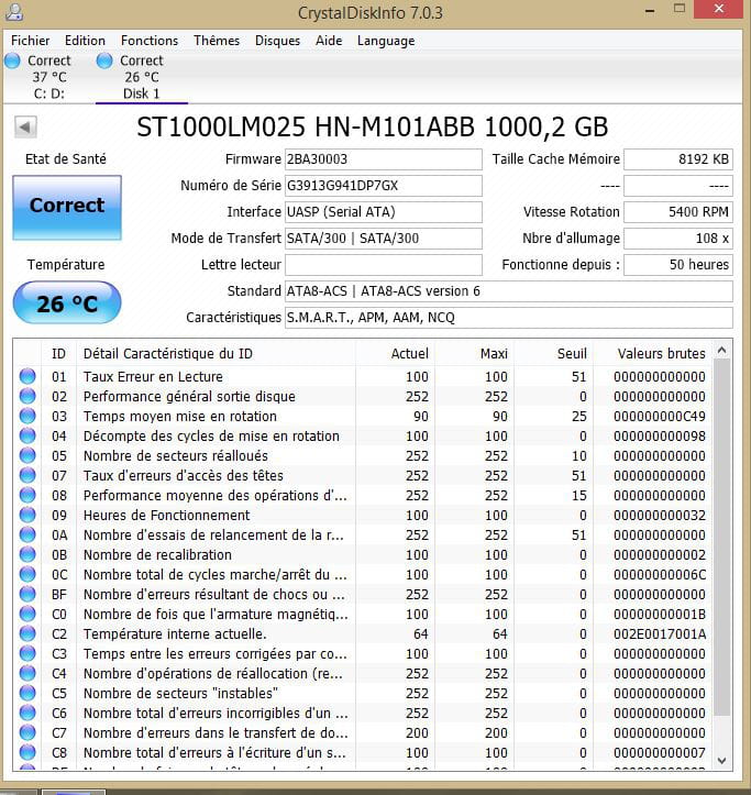

    @Criissy, merci de la capture d'écran ! En fait, l'état de santé du DD, d'après les informations que la capture d'écran annonce, est bon ! La Gestion des disques n'affiche aucun système de fichiers reconnu par Windows … cela explique le manque de lettre et le fait que le DD n'apparaît pas dans le Poste de travail. Le Poste de travail annoncera uniquement des lecteurs auxquels Windows a déjà pu attribuer une lettre.
    Apparemment il y a eu des interférences entre le logiciel de la TV et le DD au niveau du système de fichiers … Pas grave :) Don't panic !

    P.S. @Criissy, la capture d'écran avec le diagnostic du DD affiche le numéro de série de DD et à ta place je le cacherais.
    1. Merci beaucoup pour ta réponse claire et tres bien detaillée Sannin WD, j'essai tout çela dans la journée et je te tiens au courant, merci du conseil je vais supprimer la capture
