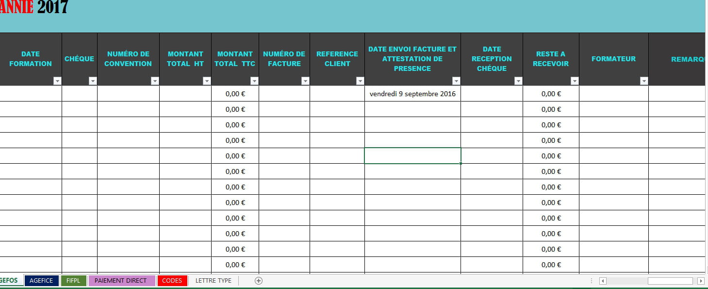

J'ai dans mon tableau Excel une colonne "date envoi facture et attestation de présence".
J'aimerai me faire une genre d'alerte c'est à dire que lorsque je mets une date, 45 jours après la cellule où j'ai mis ma date change de couleur... Est ce possible? J'ai mes dans la cellule S3 de mon premier classeur appelé "AFEFOS" une formule avec mise en forme conditionnelle mais suis vraiment pas sûre de mon coup... (à la place de 45 j'ai mis 1 pour tester rapidement)

Bonsoir
En admettant que ta date que tu as mis se situe H2 alors essai de mettre cette formule dans la mise en forme conditionnelle =AUJOURDHUI()-H2>45 plus en mettant une couleur bien sûr

tour d'abord un grand merci ur votre réponse, j'ai essayé plusieurs fois en essayant de changer à chaque fois quelque chose mais ca ne marche pas.. les cellules changent de couleurs immédiatement où au jour J mais j'aimerai que la cellule change 45 après seulement... dans ma formule de test j'ai remplacé 45 par 1 à la date d'hier elle se met bien en rouge, logique si je veux qu'elle change de couleur 1 jour après, mais pourquoi si je mets la date d'aujourd'hui elle se met aussi en rouge? Elle devrait changer de couleur qu'a partir de demain non?

Merci , voila mon tableau... https://www.cjoint.com/c/FJkrl5tfMwd Donc dans la colonne S "date envoi facture et attestation de presence, de la première feuille appelé "AGEFOS" j'aimerai que la date que je vais mettre au fil des jours, se mette en rouge 45 jours aprés avoir mis ma date... J'ai fais un essai en remplaçant 45 par 1 pour tester mais ca ne marche pas, car si je mets la date d'aujourd'hui elle se met déja en rouge et il faut qu'elle change de couleur uniquement 45 jours plus tard (ou 1 jour pour le test...)

essai le fichier joint
http://www.cjoint.com/c/FJkse0rDgMj
slts -
Merciiiiiiiii ENFIN ca marche!!!! Milles mercis pour votre aide! Ca va beaucoup nous aider au travail!
