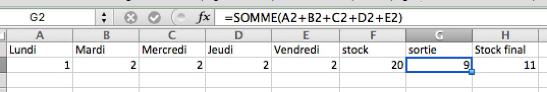

J'ai besoin d'aide pour un tableau excel, je ne sais pas quelle colonne je dois bloquer pour que le stock final a la fin de la semaine reste avec le résultat indiqué à la fin en début de semaine prochaine.
En vous remerciant de votre aide si j'ai pas été assez explicite demander des infos je répondrai rapidement.
Ci-joint les screen des formules
Romain

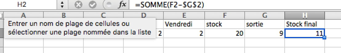

    La valeur à bloquer est la cellule H2 valeur 11
    Comment passez-vous d'une semaine à la suivante ?
    1. Tout le soucis est là ! Les stocks bougent perpétuellement du coup ils se mettent à jours chaque semaine c'est pourquoi je voulais une formule qui me permette de garder la valeur du stock en fin de semaine et pouvoir repartir sur ce résultat en semaine suivante :
      - Ex : H2 à un résultant de 11 à la fin de semaine et la semaine suivante je voudrai repartir sur le même résultat mais en supprimant seulement les valeurs des jours de la semaine précédente (L,M,M,J,V) sans que le résultat de la semaine dernière change.

    Sur ta 1ère copie d'écran, dans la barre de formules,
    j'ai vu celle de G2 : =SOMME(A2+B2+C2+D2+E2)
    Je te conseille de la changer ainsi : =SOMME(A2:E2)
    Et mets bien un signe deux-points ( : ) entre « A2 » et « E2 » !
    « A2:E2 » est la plage de cellules de A2 à E2.
    Ça fait donc la somme de A2:E2, et si plus tard tu ajoutes
    une autre colonne entre celles-ci, la plage deviendra A2:F2,
    et ça fera la somme des cellules A2 à F2.
    Mais si tu tiens vraiment à utiliser des signes « + »,
    alors mets cette formule : =A2+B2+C2+D2+E2
    car dans ce cas, la fonction SOMME() est tout à fait inutile !
    Mais si plus tard tu ajoutes une colonne entre A2 et E2,
    la formule ne prendra pas en compte cette nouvelle colonne,
    mais la formule sera quand même adaptée pour prendre en
    compte les mêmes colonnes qu'avant (positions différentes
    suite à cet ajout d'une colonne).
    Sur ta 2ème copie d'écran, dans la barre de formules,
    j'ai vu celle de H2 : =SOMME(F2-$G$2)
    Là encore, la fonction SOMME() est tout à fait inutile !
    Il suffit juste de faire une simple soustraction :
    =F2-G2
    Mais c'est bien mieux d'ajouter un test devant, pour faire
    cette soustraction seulement si stock > 0 et si sortie > 0 :
    =SI(ET(F2>0;G2>0);F2-G2;0)
    Je suppose que la dernière ligne de ton tableau
    est la n° 20 (par exemple).
    Pour la semaine suivante, donc sur la ligne 3 :
    1) En G3, par recopie de G2 vers le bas jusque G20 :
        =SOMME(A3:E3)
    2) En F3 (formule à copier vers le bas jusque F20) :
        =SI(H2>0;H2;0)
    3) En H3, par recopie de H2 vers le bas jusque H20 :
        =SI(ET(F3>0;G3>0);F3-G3;0)
    Pour ne pas afficher les zéros (nécessaires quand il y a
    des opérations dessus), mets ce format de nombre
    personnalisé : 0;;
    Si c'étaient des nombres de l'ordre du millier, avec 2 chiffres
    après la virgule, et sans affichage des zéros, alors le format
    serait : # ##0,00;;
    Et oui : il y a bien deux signes « point-virgule » à la fin,
    ce n'est pas une faute de frappe !
    Bien sûr, n'oublies pas que ton stock initial est toujours
    en F2 ! Et qu'il est à saisir au début !
