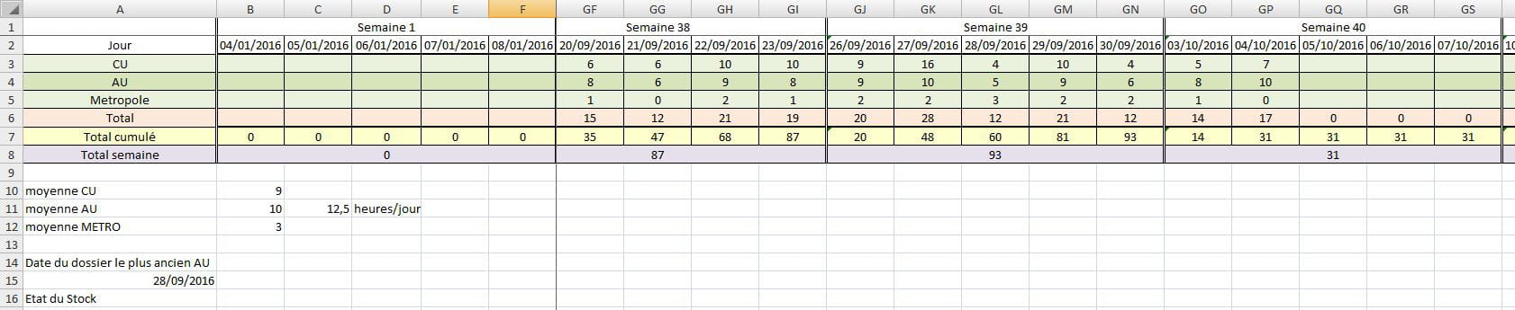

Je bloque actuellement sur une formule qui me permettrait dans le fichier ci dessous de pouvoir, en entrant une date, obtenir la somme des valeurs à partir de cette date jusqu'au bout de la plage.
C'est à dire par exemple, en entrant la date du 28/09/2016 en cellule A15, il me donne la somme en B16 de GL4 à IV4, si j'entre la date du 29/09/2016 la somme de GM4 à IV4 etc.....
    a la place de joindre une capture écran sur lequel il est impossible de travailler, il aurait été plus judicieux de joindre un exemple de fichier pour nous éviter de le construire pour toi et tester une formule qui est assez simple et d'ailleurs ce problème peut être traité de plusieurs façons
    et en entrant 28/9/2016 que veux tu comme résultat l'équivalent de CU soit 4 ou AU 5 ou encore Métropole 3 ou le Total 12

      (Mike, salut.. et pour info, un clic sur l'imùage l'affiche assez clairement)
      par contre on ne voit pas ce qui se passe du coté de IV?
      la formule serait donc:
      =SOMME.SI(B2:IV2;">="&A15;B4:IV4)
      sauf erreur de compréhension
      crdlmnt

    2. Désolée pour la capture d'écran je n'avais pas réussi à vous mettre le fichier en pièce jointe, surement dû au fait que je suis sur un réseau sécurisé d'entreprise.
      Pour Vaucluse : je viens de tester ta formule elle fonctionne parfaitement, merci pour ton aide
