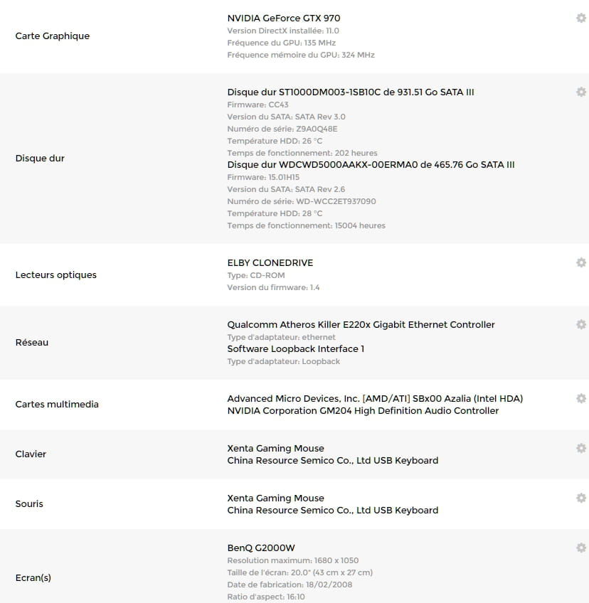

J'ai aussi refais quelque capture des composants de ma configuration :

Pour la carte graphique, les températures sont bonnes, je règle les ventilateurs avec MSI Afterburner, j'ai aussi essayé tenté d'overclock la carte graphique légèrement pour voir (en faisant bien attention de ne pas touché au CoreVoltage) mais ça ne donne rien voir ça fais crashé certains jeux comme gta. J'ai aussi tenté d'overclock le processeur mais j'ai tout remis à la normale car ne voyait pas de changement.
Du coup sur occt il me met ça : En gros qu'il est overclock de 2% alors que j'ai tout remis de base c'est bizarre ça aussi nan ?
Merci d'avance l'ami !
Ps : Hier j'ai quand même joué une bonne partie de la nuit sur Space engineer et je tournai à 50-60 fps ça allait super ! Mais quand c'est GTA ben je peux pas profiter j'ai des baisses à 35 fps des fois, je suis obligé de baissé les paramètre de distance de rendu sinon c'est injouable, Bref bizarre pour une 970 nan ?
