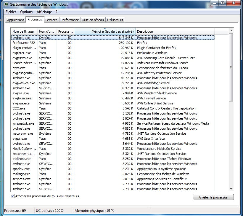

      C'est vrai, dans mon cas c'est le svchost.exe qui me consomme la plus grande partie du processeur.
      J’espère qu'il y a une solution et merci encore pour votre aide.
        Donne des captures d'écran du gestionnaire de tâches en triant la liste sur l'utilisation mémoire.
    2. Bonjour,
      Voici la capture d'écran. Merci
        Tu es VRAIMENT certains d'avoir désactiver les mises à jour automatiques ?
        car là tu as vraiment tous les symptômes.
