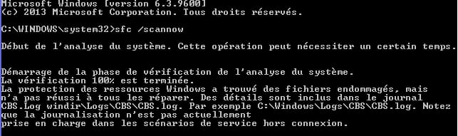

    ok, fait ceci:
    clique droit sur démarrer
    choisi "invite de commande admin"
    dans la fenêtre qui s'ouvre, tape sfc /scannow
    ATTENTION: i y a 1 espace entre sfc et/
    laisse bosser le pc, et au final regarde s'il a ou pas réparer des fichiers système
    1. batman4428 Messages postés 21 Statut Membre
      Le terminal m'affiche '' pour utiliser l'utilitaire sfc, vous devez être un administrateur exécutant une session de console''
    2. batman4428 Messages postés 21 Statut Membre
      J'ai exécuté en tant qu'admin cela a fonctionné, j'attends de voir si cela va marcher mtn ;)

  4. billmaxime Messages postés 50533 Date d'inscription   Statut Contributeur Dernière intervention   6 152
    re
    cela n'a rien changé non plus
    le résultat du scan t'a dit quoi?
    il a trouver des fichiers endommagés ou pas?
    il a pu les réparer ou pas?
  6. batman4428 Messages postés 21 Statut Membre
    il me dit ça :
  7. billmaxime Messages postés 50533 Date d'inscription   Statut Contributeur Dernière intervention   6 152
    re
    le résultat du scan dit que tu as des fichiers système endommagés
    tu as les DVD de sauvegarde de ton pc?

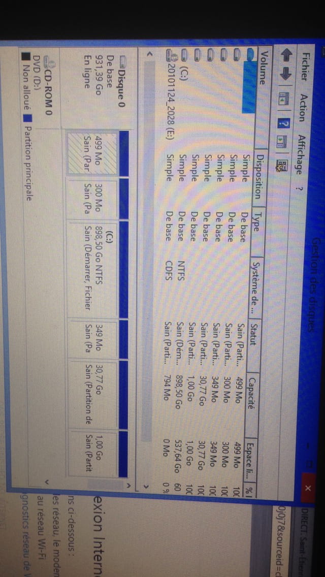

    regarde dans la gestion des disques si tu as toujours la partition "recovery"
    poste 1 capture d'écran
    merci

  10. batman4428 Messages postés 21 Statut Membre
    Je dois aller voir quoi ?
  11. billmaxime Messages postés 50533 Date d'inscription   Statut Contributeur Dernière intervention   6 152
    re
    apparemment, la partition de 30 GO serai ta partition "recovery"
    tu as des docs etc... a sauvegarder sur ton pc?
    quel est la marque du pc?
