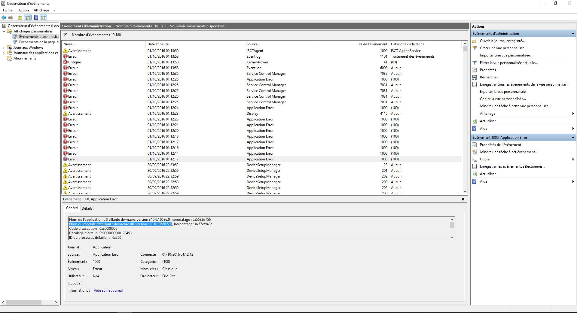

Bonjour !
Une nouvelle piste me fait penser que le problème vient de Windows Aéro. Du moins, c'est ce que m'affiche l'observateur d’événements au moment du crash.
Voir la copie d'écran ci-dessous :
Je cherche maintenant à corriger cette erreur.
L'un de vous saurait-il comment réparer les erreurs de windows aéro, svp ?
