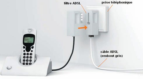

    2. Tu branches le téléphone sur le filtre Adsl qui doit se trouver sur la prise où tu branches la Livebox comme indiqué dans la brochure d'installation de la box

      Et voilà la connexion standard :
      et donc il te faut changer la prise de connexion de la livebox par une prise comme celle de l'image

      Ton cas, est le branchement standard d'une Livebox avec son filtre sur une prise téléphonique FT en T.
      Si la prise téléphonique est une RJ45, il faut utiliser un filtre ADSL adapté
      Mais vu que tu parles de prise téléphonique "normale" (sùrement une prise en T), il te suffit de brancher le filtre Adsl fourni avec la box
      Je ne vois pas pourquoi on te parle de changer de prise ???
