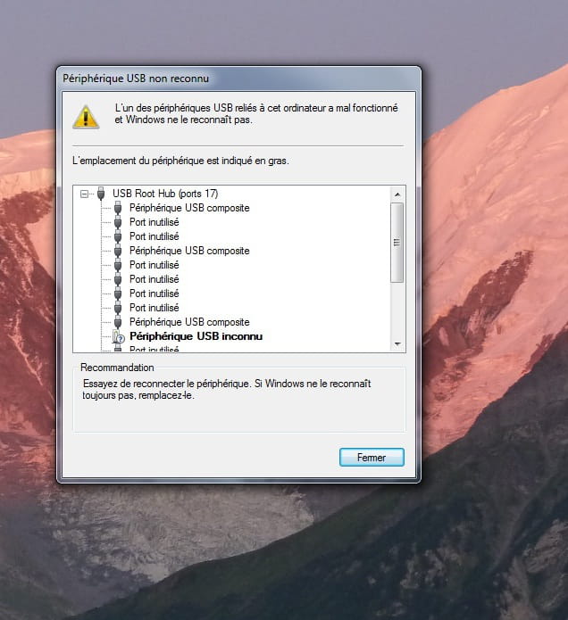

J'ai également plusieurs autres messages comme le fait que le périphérique USB n'est pas reconnu, comme ceci :
Et il n'apparait nul part...

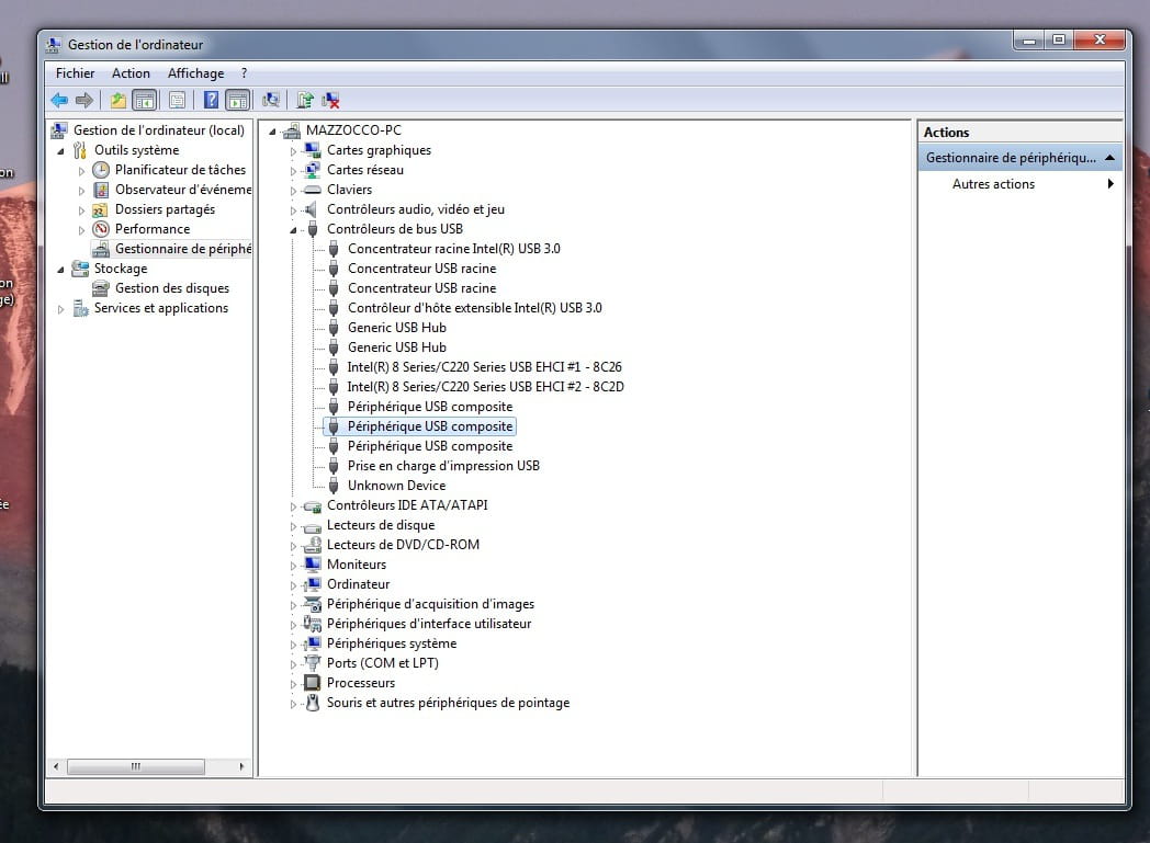

- Clic droit sur "ordinateur", "gérer" , "gestionnaire de périphériques" et "stockage" mais il est inexistant.
- Toujours dans "gestionnaire de périphérique" j'ai désinstallé 1 à1 les contrôleurs de bus USB. Eteins le PC et le rallumer pour qu'ils se réinstallent mais rien de plus.
- Changer de prise USB à l'arrière du PC.
Voici l'état du gestionnaire de périphérique :
Pour info il est monté sur un dock et je suis sous Windows 7 familial.

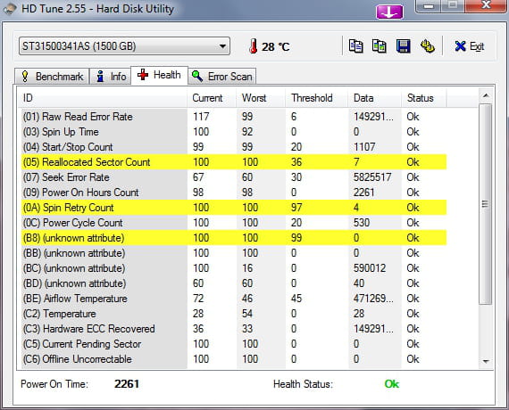

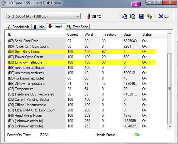

      oui c'est possible, mais pour etre sur de ton disque regarde le log SMART et fais un test de surface avec hdtune

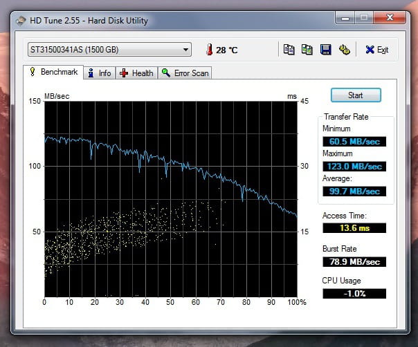

  3. Test HDTUNE fait, voici les résultats :
      donc ton disque dur part en sucette....

      a cause du "realocated sector count - threshold 36"
      lances un test error scan (y'en a pour quelques heures), si il y a un seul carré rouge tu pourras arreter, ce sera un secteur defectueux signe que ton dd part en live
