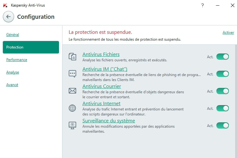

Bonjour a tous, voilà tout a commencé quand mon ordinateur m'a demander de se redémarrer à 00:00 il y a deux jours. Mon ordinateur ayant redémarré il y a eu des messages d'erreur de mon anti-virus Kaspersky qui me dit que "la protection est suspendue", "le fonctionnement de tout les modules de protection est suspendu"il me dit aussi qu'il est conseillé de redémarrer mon PC, que "la fonctionnalité de Kaspersky est limitée en mode protégé. Certains modules de la protection ne fonctionnent pas, je redémarre donc mon PC comme le logiciel me le conseil mais au bout de 5 redémarrage toujours le même problème.

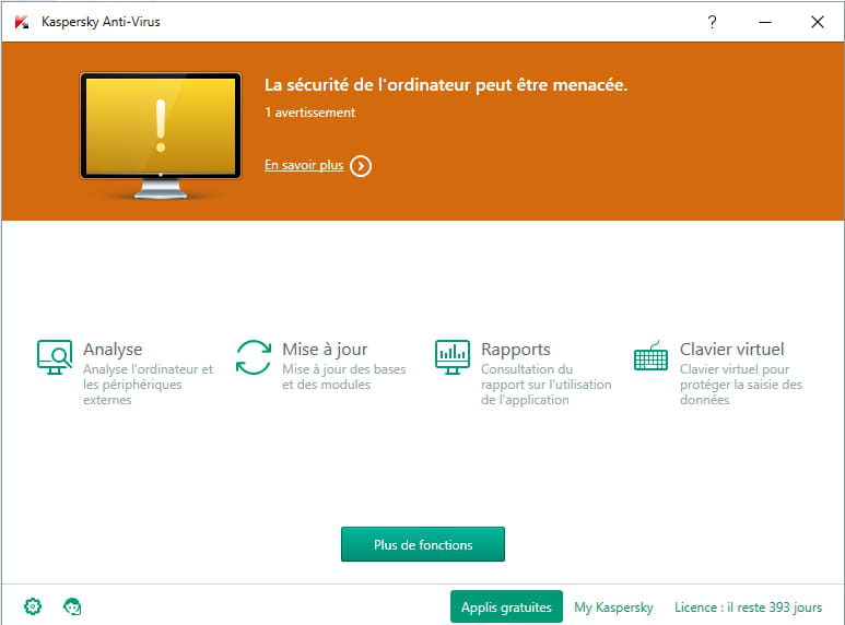

      Je vous met des captures de mon soucis :
