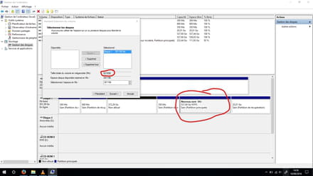

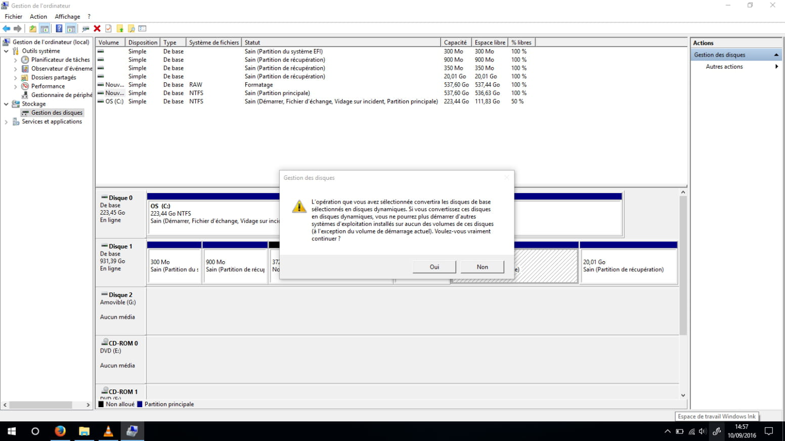

J'ai installé un SSD sur mon pc portable, et j'ai réinstallé windows sur ce SSD. J'aimerai du coup fusionner les anciennes partitions C et D de mon disque dur, qui est divisé en 500 et 300 gb environ.

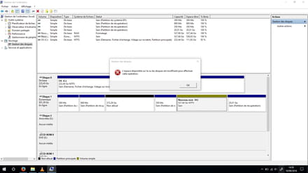

J'ai essayé de les fusionner avec le logiciel de base de windows mais je n'ai pas réussi. J'ai supprimé les C et D, et j'ai donc environ 900 gb d'espace non alloué. Lorsque j'essaye d'allouer une partition de 900gb, le logiciel me dit que ce n'est pas possible.
Auriez-vous une idée?

    Une partition c'est un espace contigu, d'un seul bloc. entre ton C et ton D il y a une petite partition qui fait qu'il est impossible d'en créer une nouvelle de la somme des 2.
    Sur ce disque tu as d'ailleurs des partitions d'anciennes installations. Tu pourrais peut être faire du ménage en les supprimant aussi. Mais il y a un préalable qui serait de tester si elles ne servent pas toujours au démarrage de ton PC.
    Pour cela il faudrait oter ton HDD pour vérfier que ta machine fonctionne parfaitement avec juste le SSD.

    D'apres ce que je vois sur vos captures d'écran, il manque des partitions sur le SSD.
    Le pc démarre sur le HDD, puis windows sur le SSD.
    Si vous enlevez le HDD , le pc ne démarrera plus.
    Si l'installation est récente , le mieux et le plus sur est de démonter le HDD.
    Relancez l'installation , en ne laissant que le ssd .
    Vous pourrez , par la suite , nettoyer le HDD .
      Si le hdd était en disque 0 et le SSD en disque 1, il y aurait de grande chance pour que le démarrage passe par le HDD.
      Mais là le SSD est en disque 0, cela vaut le coup de vérifier en ôtant le HDD si cela fonctionne.
