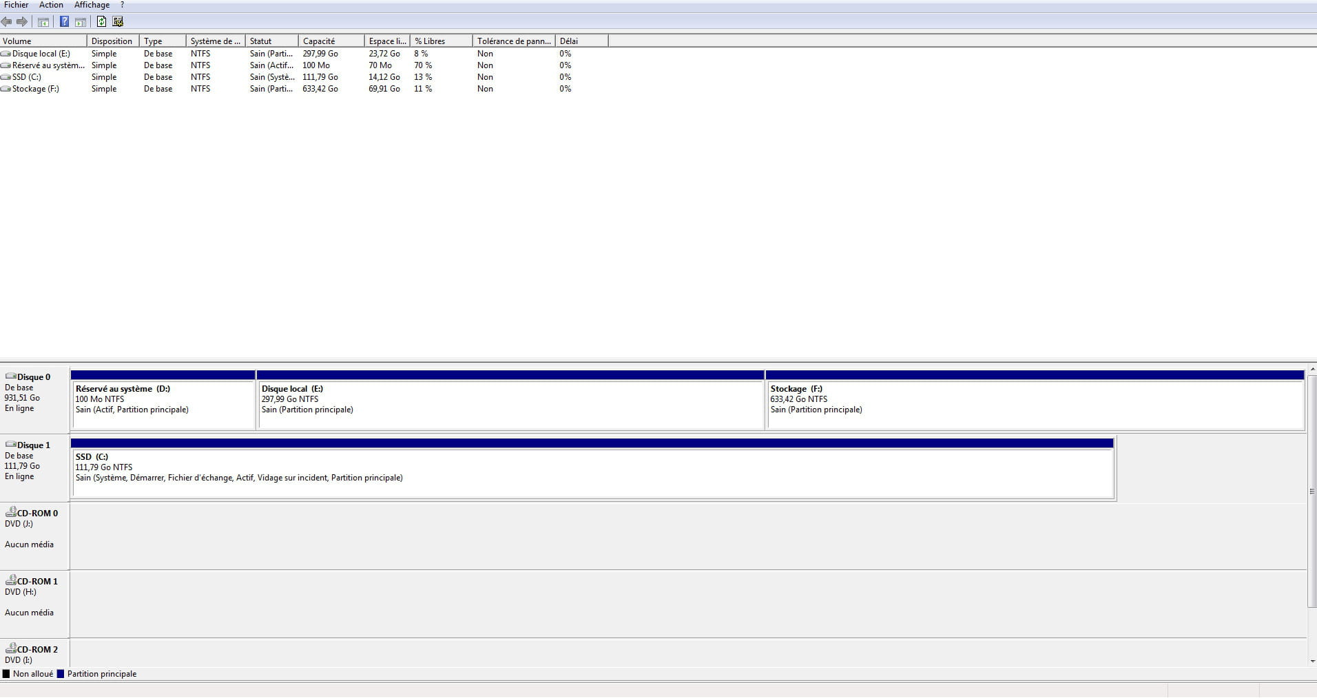

      Postez une copie ecran de la fenetre du gestionnaire de disques, fenetre ouverte en grand.
      1. Salut ! Désolé du retard, c'était le temps que j'ai internet chez moi (déméngaement). Voici la capture ! :

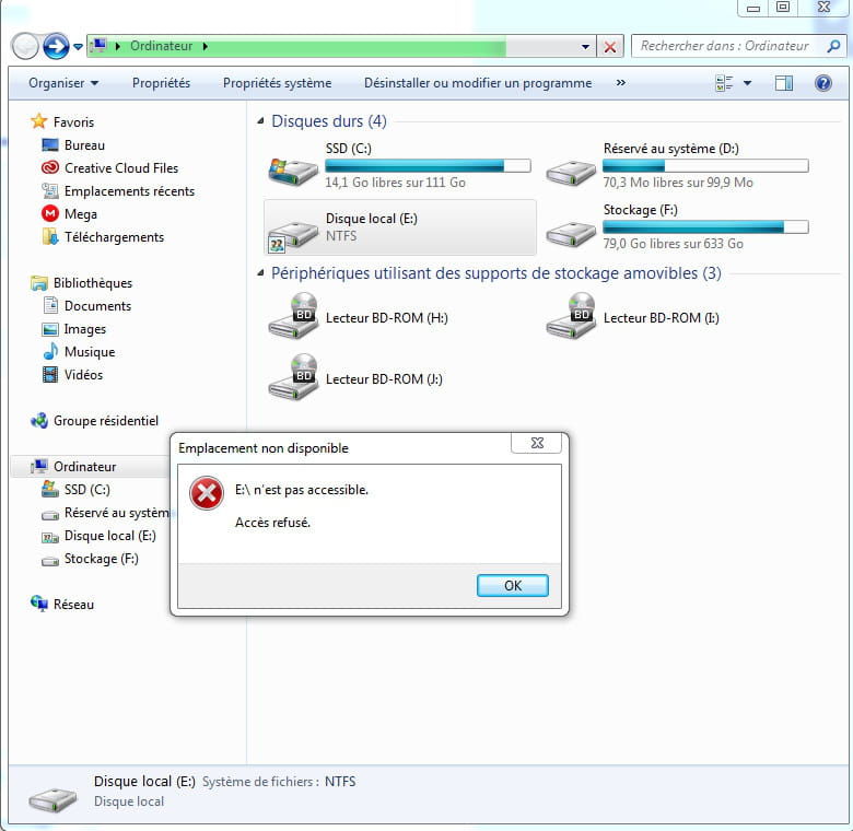

          1. Windows était installé sur E: et est actuellement installé sur C:
            C'est la partition E: qui me pose soucis, je n'ai accès à aucun fichier et j'ai ce message d'erreur quand je veux l'ouvrir :

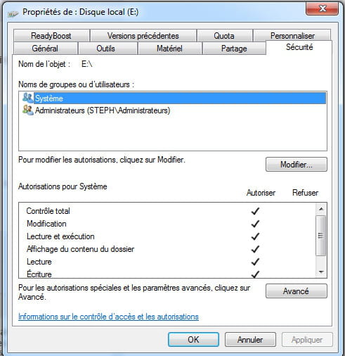

              1. Comme dit dans le post où j'explique mon problème, j'ai toutes les autorisations, je l'ai fait dès que j'ai vu le soucis d'accès. Je peux vous montrer, malheureusement l'accès m'est encore refusé :
                (et c'est pareil pour l'admin juste en dessous)
