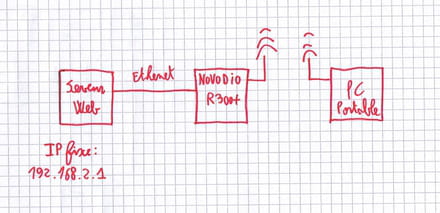

Je viens vers vous car je ne parvient pas à configurer mon Routeur WIFI tel que souhaité...
Et comme je manque de connaissance en réseaux je viens vers vous.
Voici le crobar suivant:
Le serveur web à une adresse IP fixe, je ne sais pas si il faut que je règle mon R300+ en mode routeur avec une adresse fixe et quel paramètre mettre en place sachant que l'ardesse fixe de mon serveur Web est : 192.168.2.1
Ni si je doit mettre une adresse sur ma carte réseau du type 192.168.2.*** comme lorsque je me connecte en filaire.
Si vous vous avez des questions supplémentaire sur mon installation n’hésitez pas , merci d'avance.

tu n'aurais pas dû prendre un routeur pour faire ça, ce n'est pas du tout l'utilisation.
Tu aurais dû prendre un point d'accès wifi à la place du routeur.
Mais ce n'est pas perdu,
tu as moyen d'utiliser le routeur différemment:
https://forums.commentcamarche.net/forum/affich-37585052-routeur-en-point-d-acces
j'ai regardé un peu ton machin:
ce n'est pas un vrai routeur, tu peux le configurer en point d'accès (acces-point), donc c'est le mode que tu dois utiliser.
et ... Voili Voilou Voila ! -
Merci Brupala très en retard...
Le mode point d'accès marche par contre il faut régler le DHCP en serveur.
Problème solutionner de mon coté.
