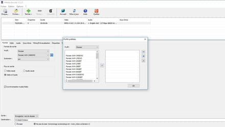

    tu peux essayer de convertir avec xmedia recode voir format factory ou autre.
    Xmedia contient des profils pionner.
    Un profil étant un type de paramétrages pour un appareil spécifique.
    Bon ce n' est peut être pas exactement la même référence et c est à tenter.
