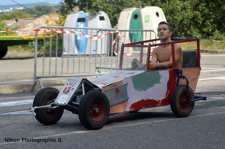

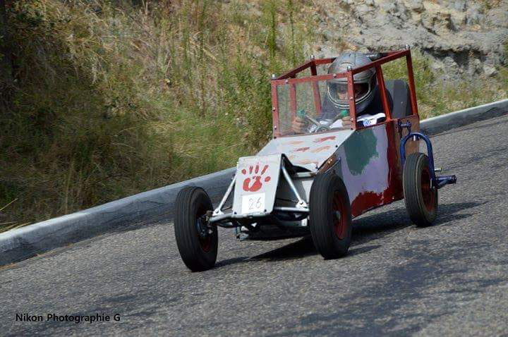

Ma caisse à savon rebondit devant... pourtant j'ai mis 18kg de poids à l'avant mais ca n'a rien changé!!
J'aimerai savoir si vous avez des solutions pour régler ce problème?!

    Peut être qu'avec une photo de la carcasse de votre caisse à savon, il serait plus facile de comprendre.
    Car la, sans rien d'autre comme précision, ça vas être très difficile de vous aidez.
      Ok, je penses peut être avoir "compris".
      Mais pour cela, il me faudrait une photo plus de profil.
      Et je vous répondrais peut être que ce soir ou demain, car il faut que je parte travailler.
        Sans avoir une photo plus de profil, je vais prendre le risque de vous répondre quand même.
        Je pense que le poste de conduite est bien trop à l'arrière.
        Limite sur un porte à faux.
        Voilà ce qui donnerait à mon sens un déséquilibre de votre train avant qui rebondit.
        Et même si votre poste de conduite est pile sur l'axe de l'essieux arrière, c'est encore trop sur l'arrière.
        L'idéal à mon sens, ça serait que votre poids soit situé entre les deux essieux.
        Pas forcément au milieu, mais au moins un petit peut devant l'essieux arrière.
        Si je me suis mal expliqué, n'hésitez pas à me demander des précisions.
